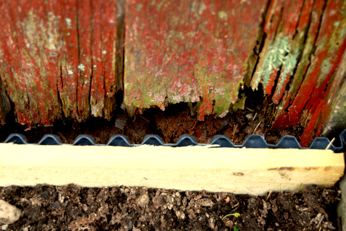

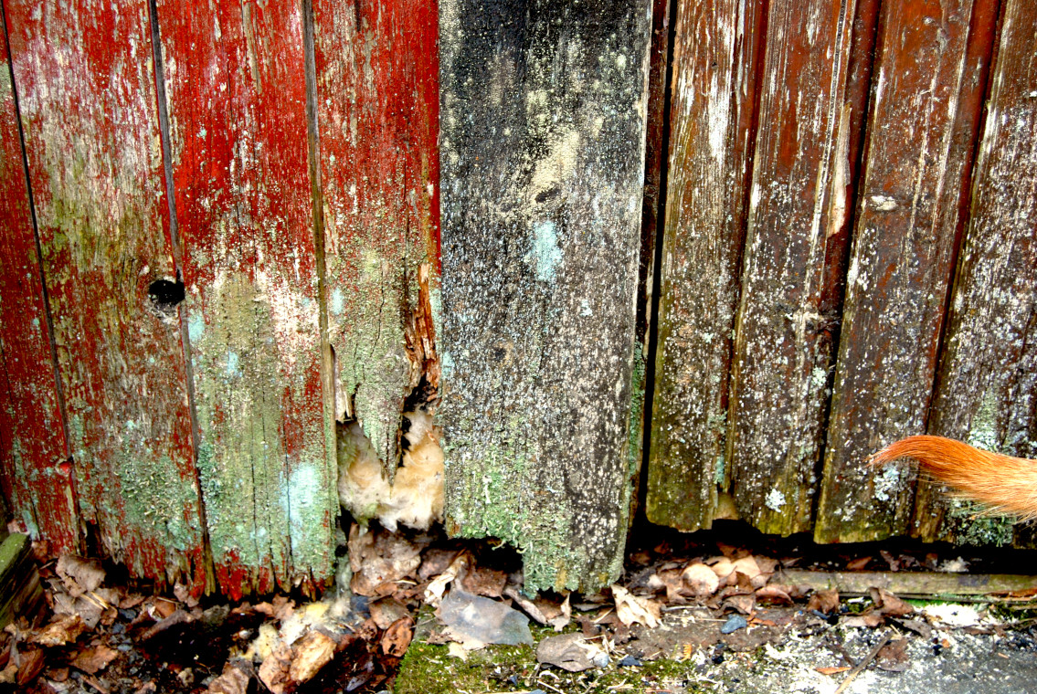

Vi har en liten bod om ca 20 kvm på tomten som är helt ok invändigt men som inte mår bra utvändigt. En vattenläcka på insidan av ett utkast som stått o-åtgärdad i fler år har totalt sabbat golvet utmed östra väggen och jag tror att grundreglarna till större delen är ruttna utmed hela den sidan. Panelen har gått ner ca 5 cm under mark på den östra sidan men slutat ca 15-20 cm över mark på övriga sidor. Spruckna hängrännor över samma vägg har dessutom gått hårt åt undre delen, ca 50 cm, av väggen utmed hela byggnaden.
Planen var att riva den när jag köpte huset. Träffade min sambo efter jag flyttade in och hon älskar skyffet. Jag vill riva den nästa vår för att underlätta ett annat bygge. Inne i boden finns en pytteliten verkstad (verktygsförråd), stort förråd där vi har utemöblerna och trädgårdsverktyg/maskiner och så finns en bastu som aldrig har varit använd. Inte helt färdigbyggd. Ser ut som den byggdes igår. Sambon vill rädda boden men jag tänkte att vi kan bygga upp den igen och passa på att justera placeringen en aning. Boden har varit lite på tapeten vid diskussioner med kommunen vid andra bygglovsärenden. Som jag förstått skall det inte finnas direkta hinder för ett bygglov där jag uppför en liknande bod ett par meter mera norr över som jag tänkt.
Inget av vad man ser på utsidan märks invändigt. Det är inte någon stor sak att låta boden stå rent praktiskt egentligen men är det försvarbart om man tänker jobb/ekonomi att rädda den?
Ca 5-6 cm har helt ruttnat bor nertill på panelen.
Vi har grävt fram en del av panelen. där vi kollat in lite under och det är totalruttet långt in under boden.

Panelen är väl bara å byta, så kan du ju kolla in reglarna då.
Men visst, inre vattenläckage låter ju inte bra. Men bortsett från det, så vill jag nästan garantera att det lönar sig jobb/ekonomiskt att fixa till den. Men sen hänger det väl lite på grunden också, om panelen gått 5 cm under mark så kan det ju vara något som är lite tokigt.

Allt går att fixa. Förmodligen enklare att riva och bygga nytt. Dessutom får man friheten att bygga det som man vill. Jag tycker det är fler fördelar med att bygga nytt än att byta ut stora delar på befintligt.
Byta panel är enkelt, byta reglar är lite jobbigt, byta bärlinor är jättejobbigt, byta grunden??? Superjobbigt. Med reservation för att grunden kanske är ok då, men det ser tveksamt ut.
Jag hade ett förråd som hade trasig panel och en liten läcka i taket. Min första tanke var att renovera och isolera det. Efter hand upptäckte jag att t ex alla stolpar hade individuella avstånd, inte stod i linje etc. Till slut blev det för mycket jobb och anpassningar för att det skulle vara görbart. Jag rev och byggde nytt.

Grunden är gråsten så den är jag inte orolig för men bjälkarna på utmed ena sidan är nog obefintliga. Resten av boden är i bra skick. Vi skall gräva runt boden om 1 1/2 vecka och bryta upp golven med början utmed dåliga sida inåt för att se hur illa det är. Vill bara tända en fackla å kasta in.1977bjorn skrev:
