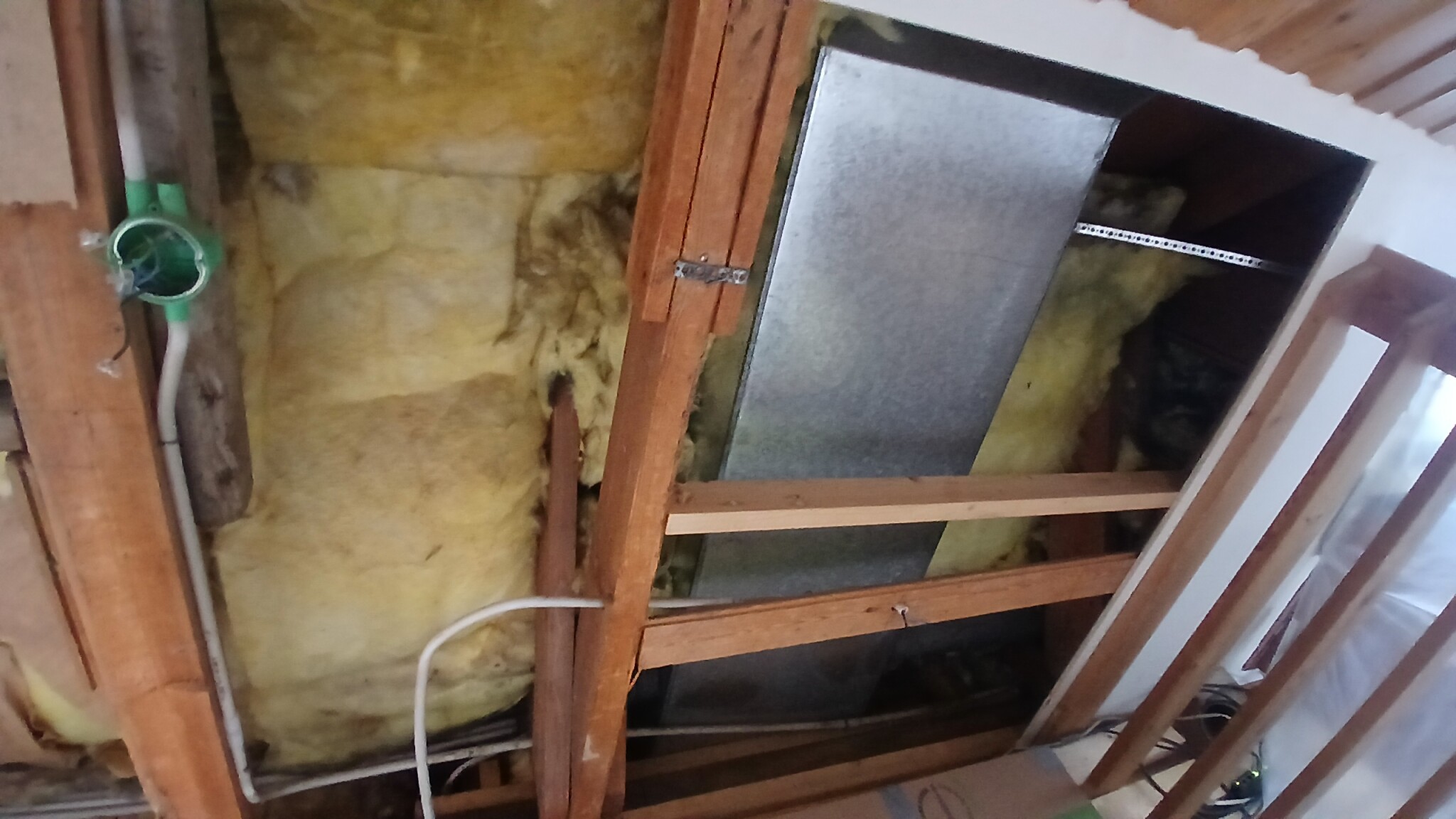

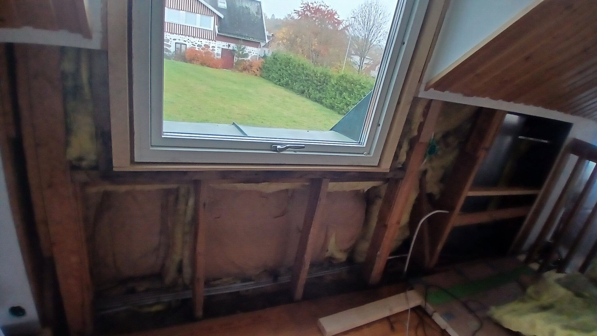

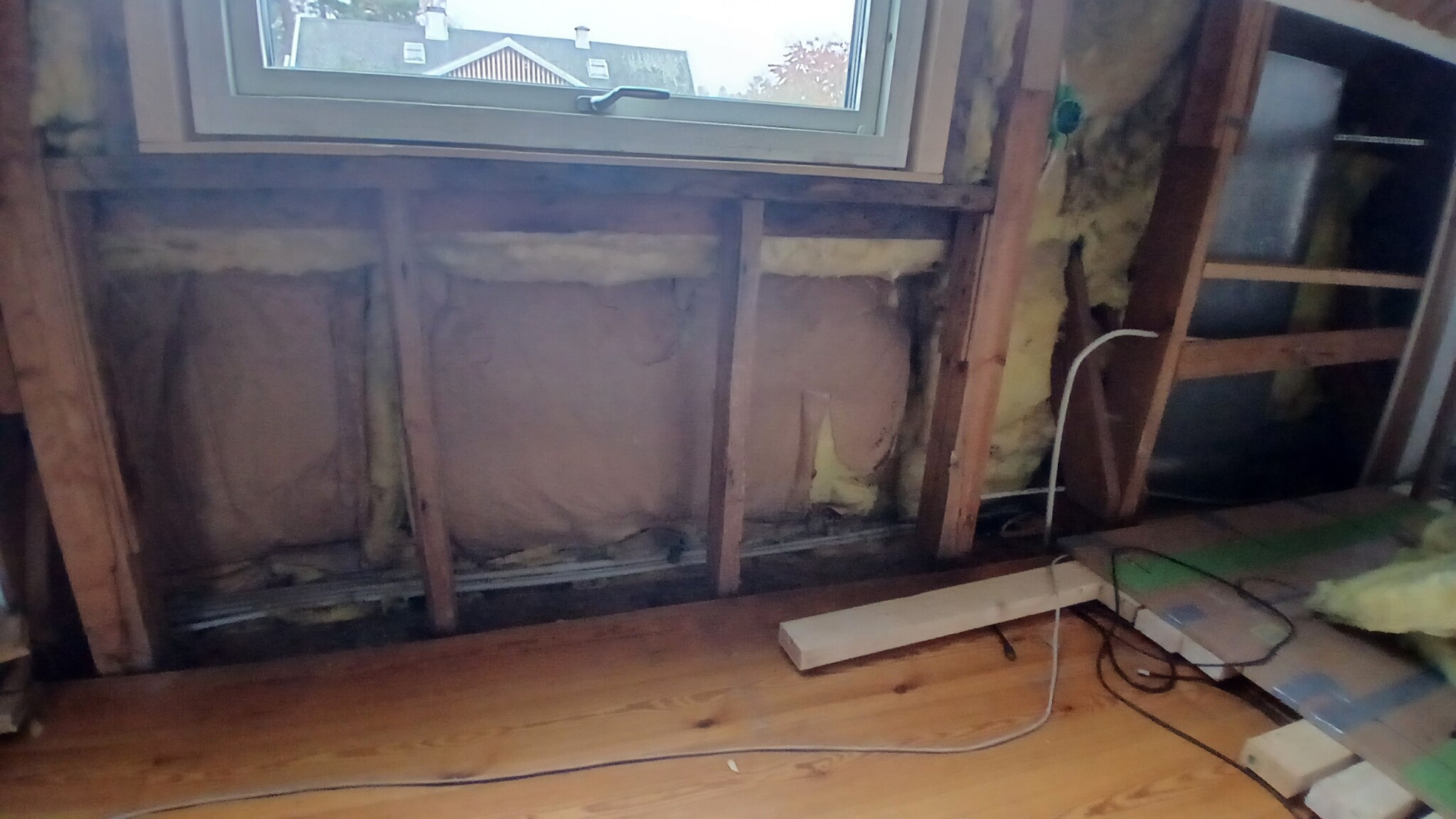

Ska bygga ett nytt rum i ett "fuskigt" isolerat 80-tals hus och tänkte tilläggsisolera den berörda ytterväggen i samband med detta - dels för att hålla värmen men också för att dämpa buller från vägen utanför (vilket ställer lite krav på tätheten) - är dock osäker på hur detta ska göras utan risk för fuktproblem i framtiden.
Som syns på bilderna är den nuvarande isoleringen inte lagd med någon större omsorg och väggen är vare sig lufttät eller särskilt isolerande (strömmar luft underifrån, innanför den gamla isoleringen..)

Min tanke är att lämna den äldre isoleringen och bygga ca 10cm djupa fack/sektioner av oljebehandlad board mellan de innersta väggreglarna - foga konstruktionen tät och sedan lägga minerallull med ångbroms och OSB-skiva utanpå. Kommer detta duga, eller borde jag använda t.ex. cellulosaisolering?
Tak/väggkonstruktionen består av eternit->takpapp->panel följt av mineralull med endast spånskiva innerst..
