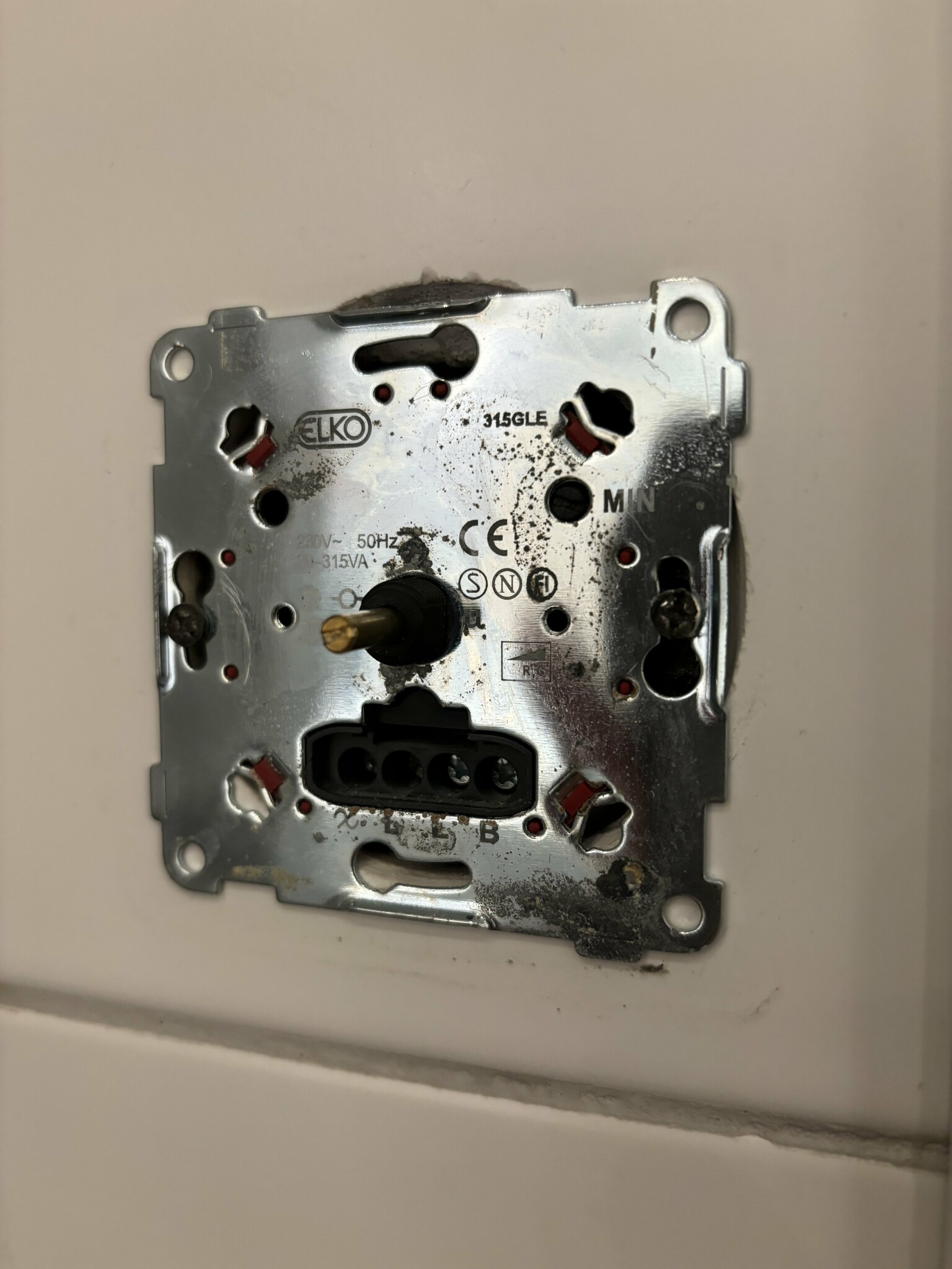

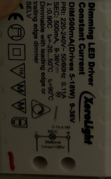

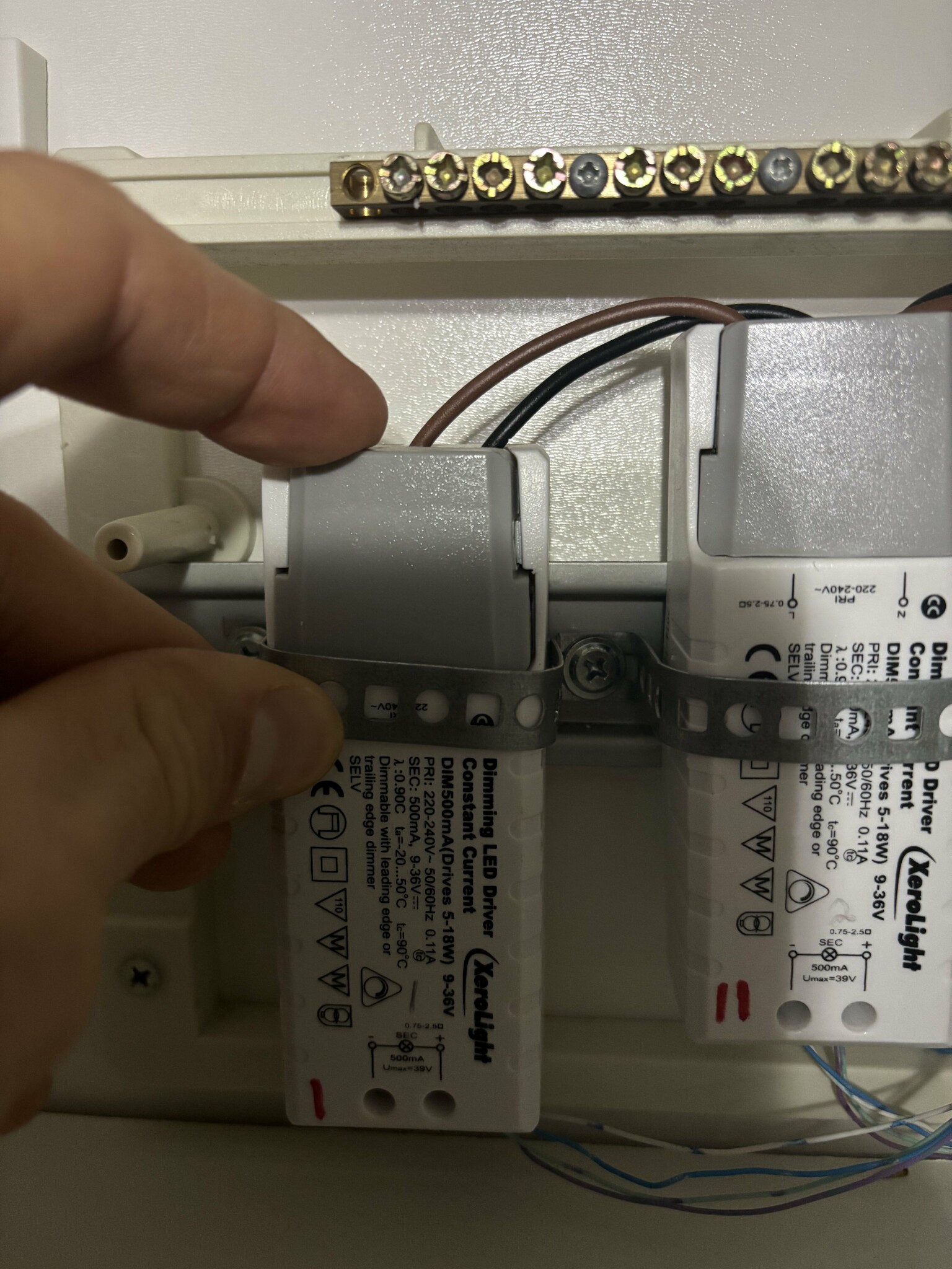

Har en del spottar i mitt badrum som installerades för 8 år sedan. Nu fungerar inte tre av spottarna så jag antar att det är ett av drivdonen som gått sönder. Problemet är att det är en djungel att hitta rätt ersättare. Någon vänlig själ här kan hjälpa mig med ett förslag som kan funka med vriddimmer?

  • Hand manipulerar dimbara LED-drivdon i en elektrisk panel, med anslutningsklämmor synliga i bakgrunden.

Har du en befintlig dimmer? Har du bilder eller modellbeteckning på den? Det drivdonet du har nu står att det kan dimman både på leading och trailing edge.
erikgöteborg
Sorry, här kommer fler detaljer!

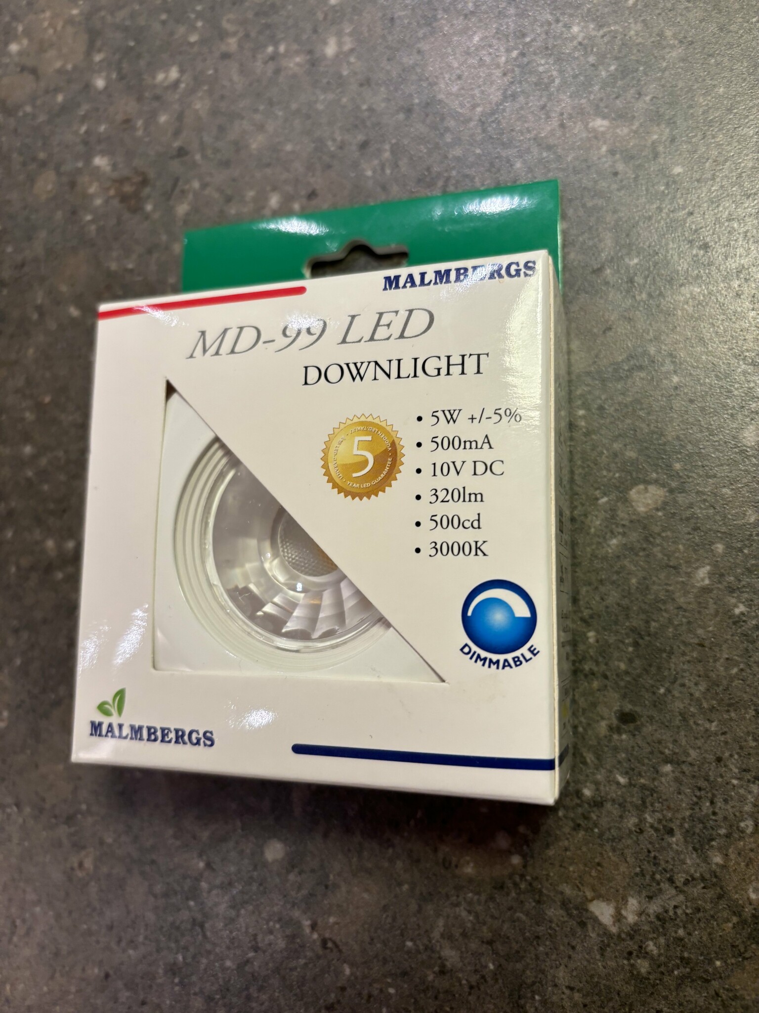

Elkodimmer som styr alla spottar. 14 st spottar totalt, Malmbergs ”MD-99”. 4 st drivdon, och det är tre av spottarna som har slutat fungera. Behövs det någon mer info?
  • Förpackning för Malmbergs MD-99 LED downlight, dimbar, 5W, vit bakgrund, stenbänk.
  • Väggmonterad, tom elektrisk installationsdosa utan frontplatta, märkt med "ELKO", dammig och använd.

Dimbar LED-drivrutin, specifikationer för ström och spänning, tekniska symboler, Xerolight-märke.
D Dilato skrev:
Det är väl drivdonet som gått sönder?
Ja, det antar jag. Så nu undrar jag alltså vilket drivdon jag ska köpa? Den befintliga verkar inte finnas längre att köpa.
Du ska ha ett drivdon av konstantströmstyp (CC), 500 mA, ca 20 W, och som är dimbart på primärsidan (230 V).

Väldigt klena ledare som är kopplade till drivdonen, ser ut som telekabel (EKKX)?
Panor82
E etompau skrev:
Ja, det kan passa.
Stort tack!
Ja, det är riktiga sytrådar. Kabellängden är mellan 1-4 meter till spottarna. Är det något man borde åtgärda?
E erikgöteborg skrev:
Stort tack!
Det är en kabeltyp som avvänds i teleinstallationer. Kan inte ha varit en elektriker som har kopplat dessa grejor.
Har det funkat i 8 år så låt det vara som det är.
En sån här?
[länk]
Den är kraftigare än du behöver för att driva 3×5W led. (Du kan driva 6 med den.) Jag är lite osäker på om det är bra att du lägger dig på nedre gränsen för drivsonet. Jag är lite osäker på hur intervallet är tänkt att tolkas, men jag antar att det är ansluten odimmad effekt och då ska det fungera. Fast jag hade nog tagit en klenare https://www.velltra.se/product/led-driver-konstantstrom10-19wdimbar-malmbergs-9952117 eller https://www.velltra.se/product/led-driver-konstantstrom-85-15w-malmbergs-9952116
