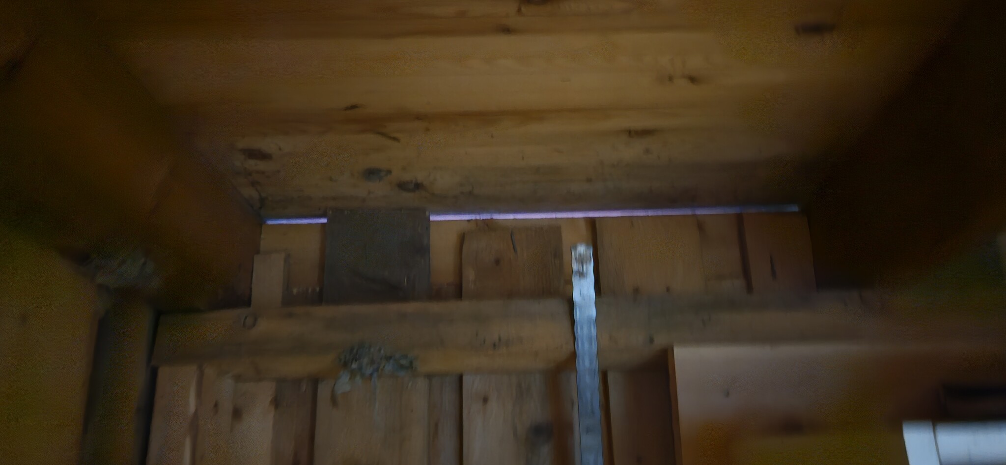

Tar mig i kragen och börja planera för att inreda en oisolerad del av uthuset.
Byggnaden har pulpettak med råspont råspont underlagspapp och och plåttak.
Två frågor/funderingar:
I förrådet står det luftspaltsskivor som jag tänkte använda frågan frågan är hur mycket tilluft behöver man? Räcker det springan enligt fotot?

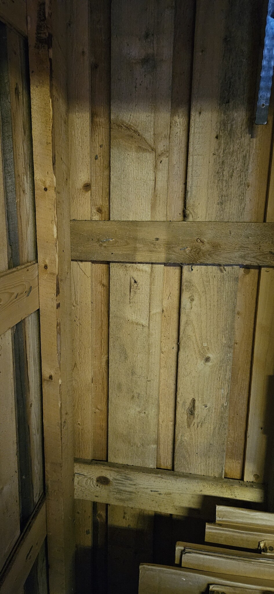

Och hur hade ni gjort med väggarna vindpapp vindpapp eller någon någon typ av av skiva?

Om det bara handlar om ett gästrum som ska vara ha permanent grundvärme och kunna temperatur höjas vid behov skulle man kunna tänka sej luftspalt skivan i tak och yttervägg, därefter minst 200mm isolering i golv och tak och minst 145 mm i vägg, isolera gärna mer om du har plats och möjlighet.
Jag skulle tro att det är svårt att montera vindpapp innifrån på dina brädväggar, du kanske kan sätta en asfaboard eller vanlig masonit istället?

Ja... hade nog lite otur när jag tänkte... kör på masonit på insidan av väggarna.F fribygg skrev:Om det bara handlar om ett gästrum som ska vara ha permanent grundvärme och kunna temperatur höjas vid behov skulle man kunna tänka sej luftspalt skivan i tak och yttervägg, därefter minst 200mm isolering i golv och tak och minst 145 mm i vägg, isolera gärna mer om du har plats och möjlighet.
