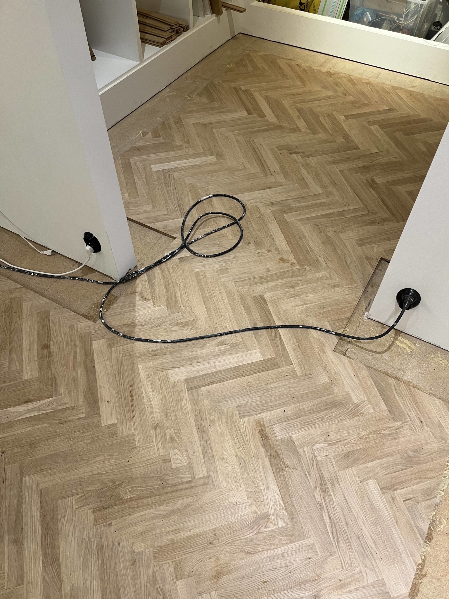

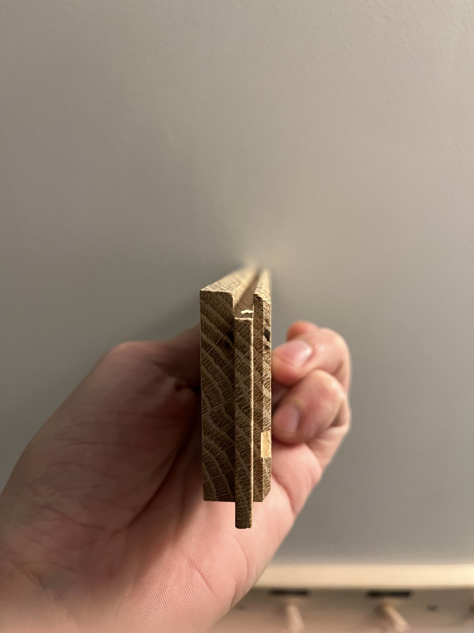

Har lagt fiskbensparkett, har sedan rensågat runt om för listband och fris.
Nu ska jag fräsa en not runt om för listbandet.
Trodde fram tills nu att jag hade en ett stål för ändamålet men så var inte fallet .
kan någon hjälpa mig med vad jag behöver och var jag kan införskaffa detta?
Skivnotfräs förstår jag att det heter men är inte insatt i alla varianter och måttangivelser .
Noten på mina bitar är 4,5 mm tjock om jag mäter rätt och 5,5 mm djup (mätt mot ovansidan)

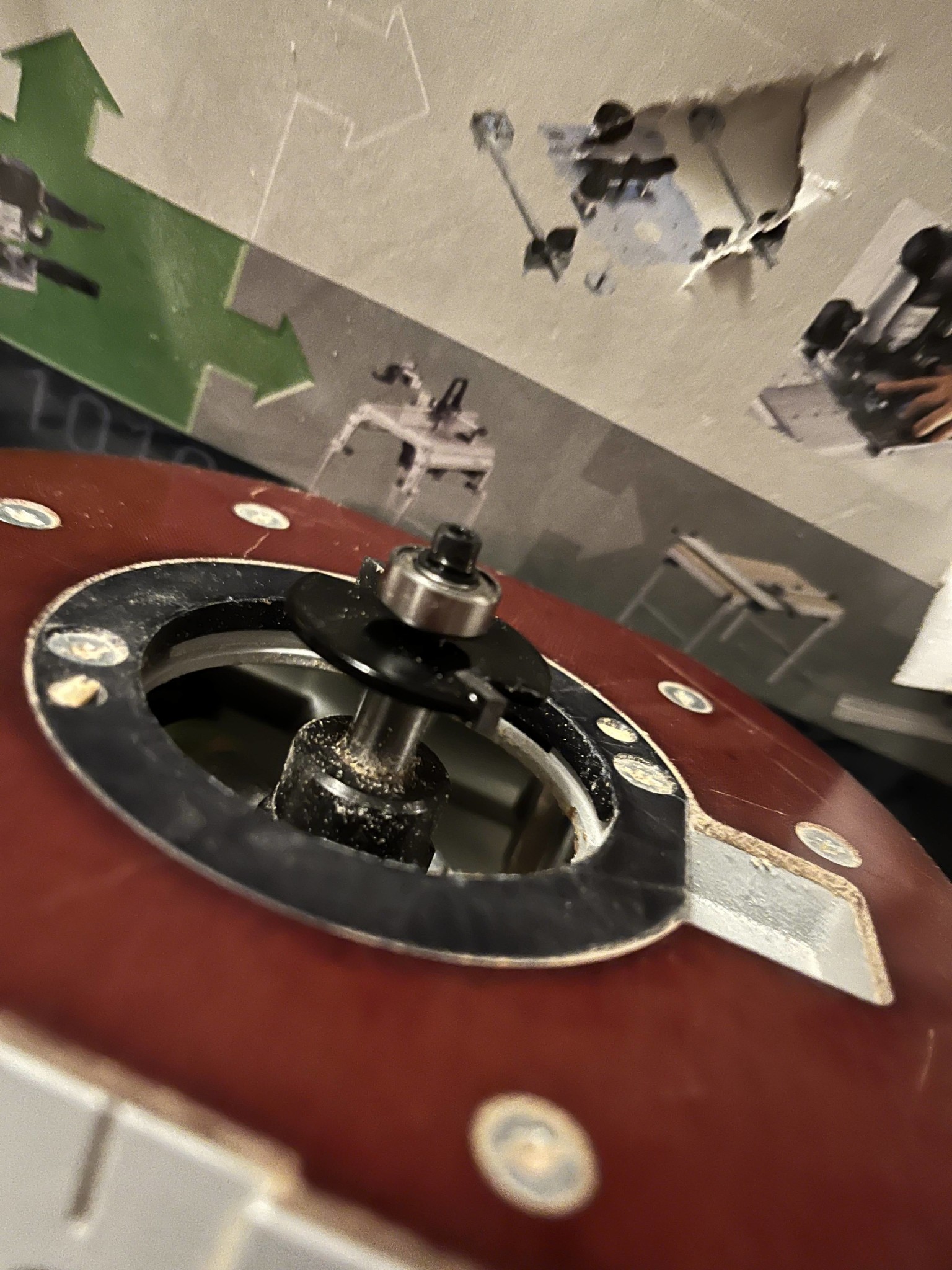

Du behöver ha kullagret på ovansidan.
https://protools.se/sv/festool-skivnotfras-hw-d40x5
S sinuslinus skrev:
Tack!
Bara så jag förstår det rätt. Om jag köper denna så köper jag endast frässkivorna och monterar dem på en befintlig spindel? (Spindeln och kullagret var blekt på bilden)
För att bestämma hur mycket den ska fräsa in i materialet så skiftar jag mellan olika kullager ?
