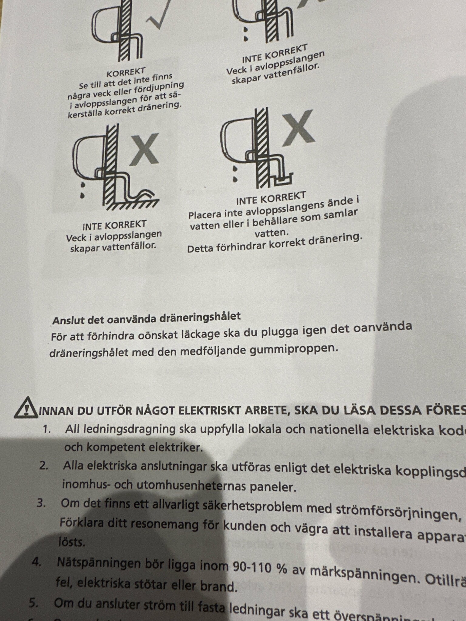

Jag har letat och letat, men kan inte se att det kom med någon plugg för det extra dräneringshålet. Är det någon som installerat en sådan och vet om det kommer med en plugg eller inte?
Enligt manualen skall det följa med en gummipropp 🤔
Och man ska plugga det för att förhindra oönskat läckage.
Bra tips 👌
Det har du helt rätt i. Jag hade hängt upp mig på att det måste vara en propp. Men precis som du säger kan det inte bli mycket tryck att tala om så en lite silikon borde ju lösa problemet 😀😀
Fick svar i en annan tråd, och förmodligen är det gummiproppen som man ser på bilden. Den är bara "inverterad" så att det ser ut som ett hål
