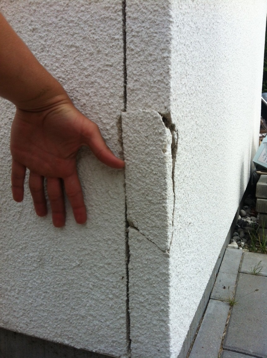

Stötte emot hörnet på hus så en 20 cm lång kantbit av putsen lossnat - se bild.
Hur lagar man? med putsbruk? Limmar?
Allt löst material kring skadan knackas bort och kanterna fasas med vinkelslip. Sedan putsas skadan med b- eller c-bruk beroende på underliggande material samt nuvarande puts. Efter det stänkputsas lagningen med en stänkputsapparat och stänkputsbruk:

Avslutningsvis målas allt efter att bruket sluthärdat (30 dagar).
Den stänkputsen är genomfärgad och ej målad så man får ta fram färgnumret och beställa en säck. Sen är den maskinsprutad och då blir det finare gräng (struktur) än handsprutad.

tack så mkt - det låter som jag frågar putsfirman om att hjälpa - de putsade 2009
Ja, det är nog bäst om du vill ha det riktigt bra.
