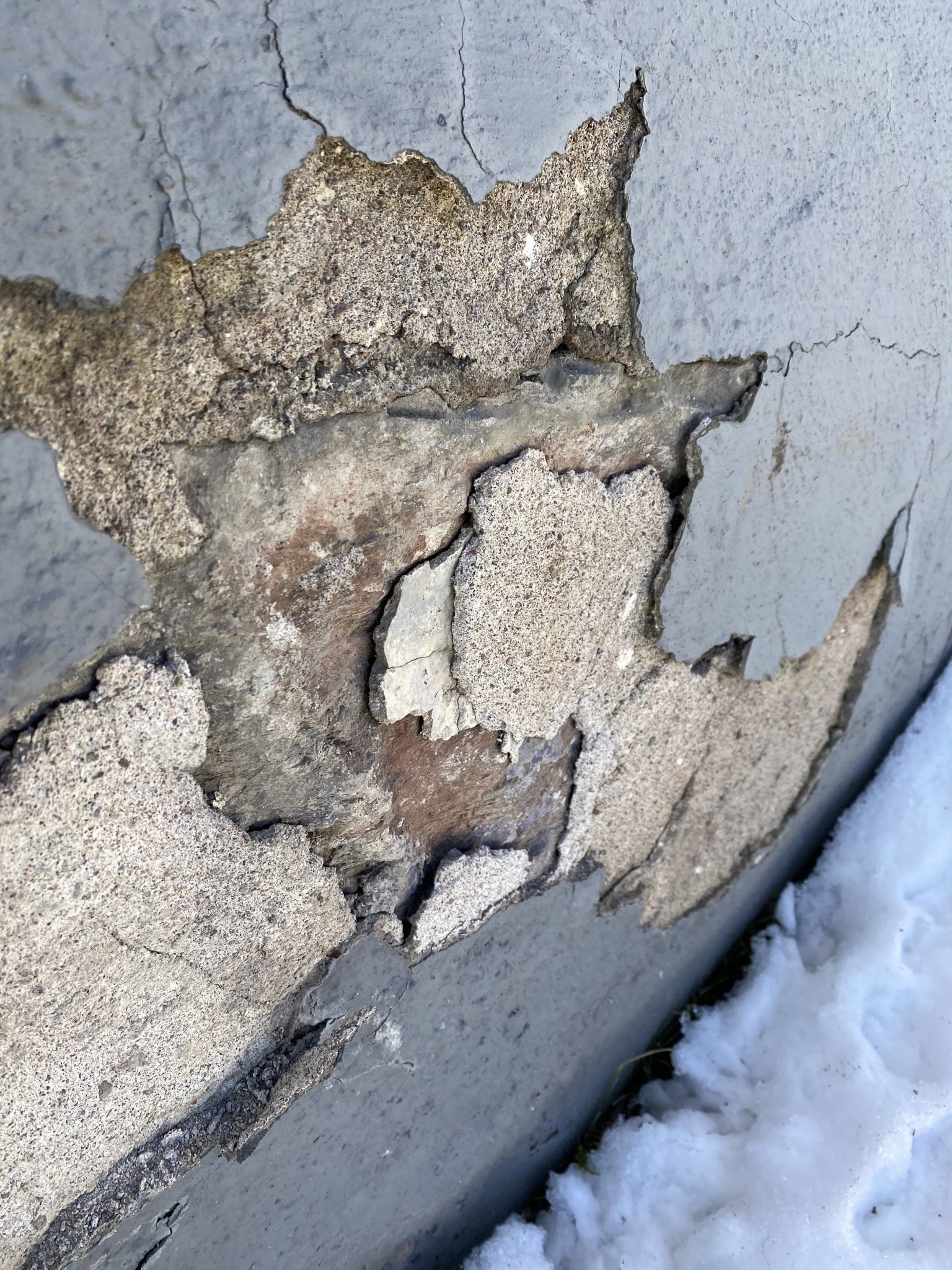

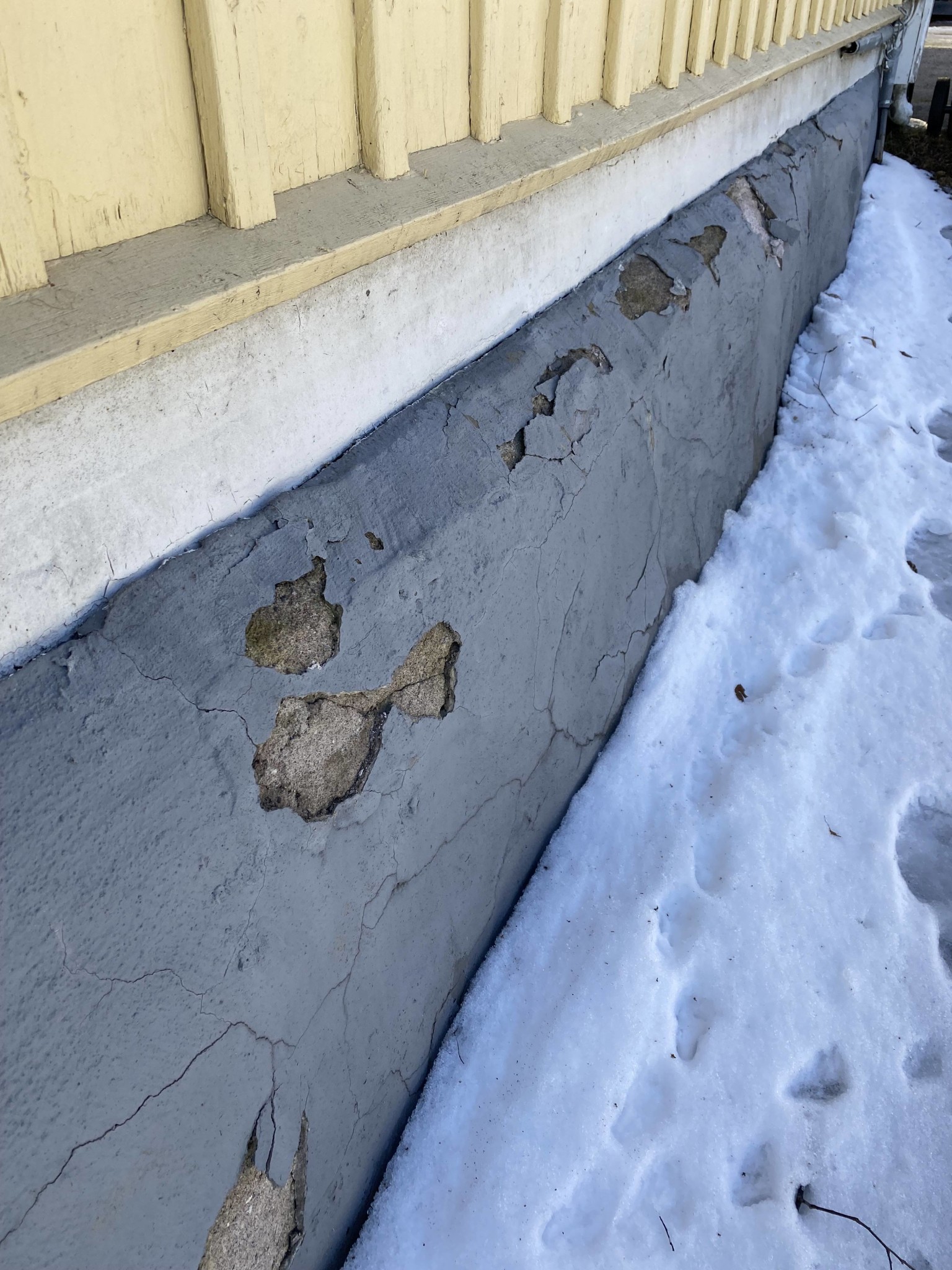

Mitt hus är byggt omkring 1800, men har renoverats under åren. Huset är byggt på en gammal stenmur. Och de har putsad denna flera gånger i olika lager. (Se bilder)
På grund av vattnet som kommer bakom den lossnar den med tiden.
Jag vill nu återställa den på rätt sätt med rätt material. Men jag behöver hjälp med vilken typ av puts jag behöver och hur jag kan göra detta på bästa sätt.
1. Ta först bort alla gamla puts?
2. Förbehandling av stenarna med något?
3. Applicera puts (men vilken typ och hur tjock?)
Mvh,
  • Närbild på gammal stenmur med flera lager av skadad och flagande puts, snö vid foten.
  • Gammal putsad stenmur med sprickor och skador, vid hus och snötäckt mark.
Sånt där skall putsas med kalkbruk. Framför allt skall det inte målas med en färg som är tätare än putsen. Fukten måste få komma ut. Nu har någon målat med en tät färg och putsen fryser sönder.
