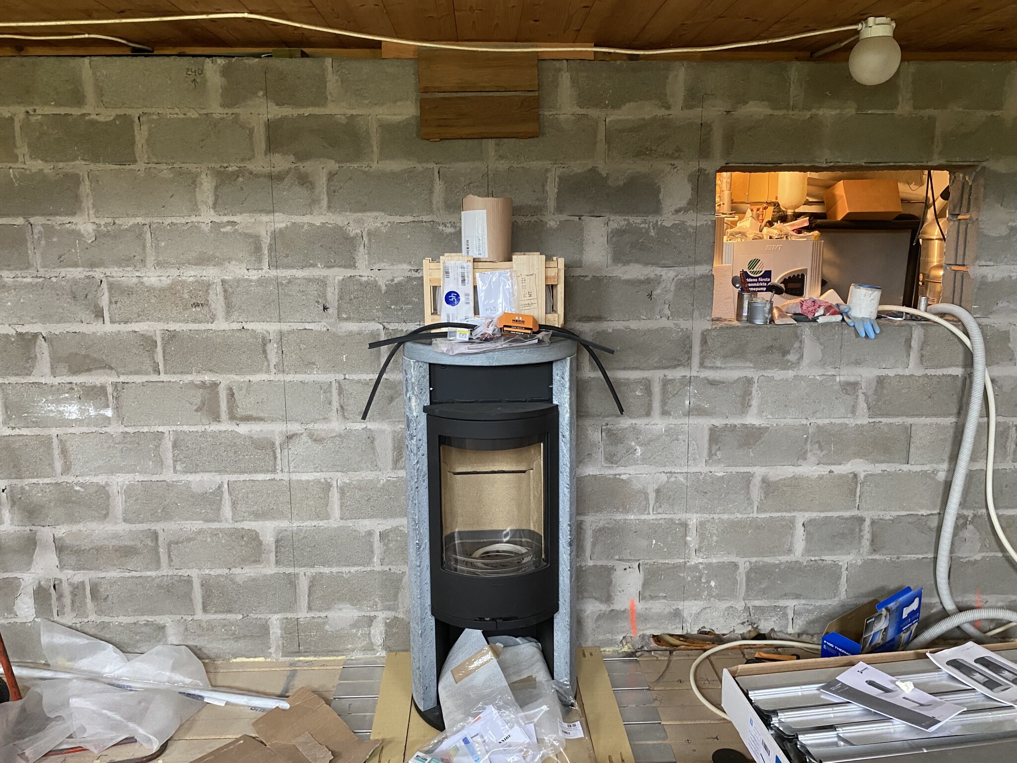

Håller på att sätta in en kamin i källaren, och ska putsa på väggen bakom kaminen. Ca 1,20m brett.
Vilket puts är lämpligt och hur tjockt, armeringsnät osv.?
Är en betonghålstensvägg.
Har funderat på kalkputs som jag tycker är snyggare än vanligt putsbruk

Vad är muren murad med?
Janericf
Betonghålsten som sagt😊

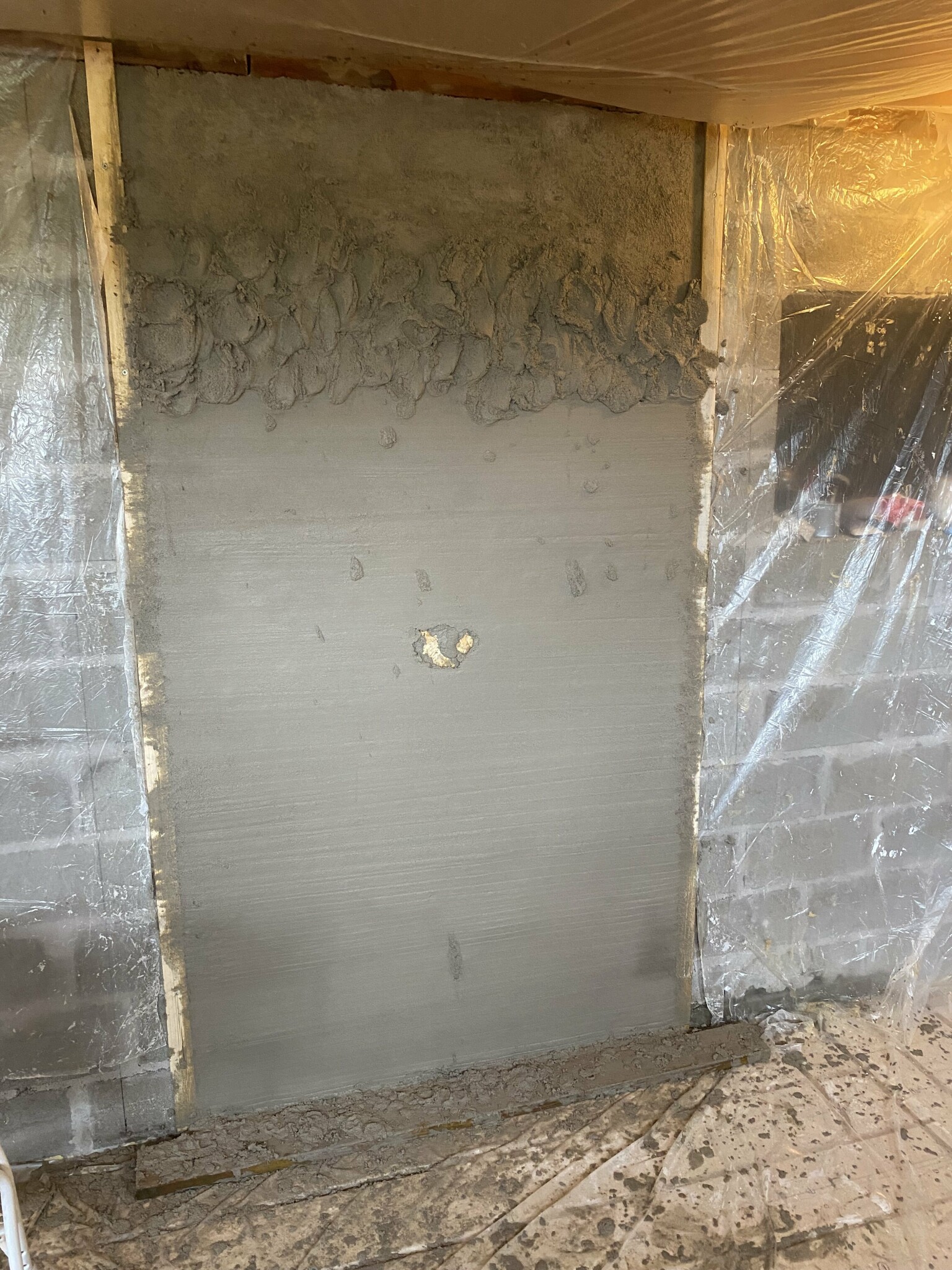

Det var inte mycket respons på denna tråd, men nu är det klart iaf. Blev puts med weber mur och putsbruk C.
Först en vända med slamning och sedan ett lager puts (12mm )som filtats för lite struktur. Inget nät. Kommer bli väldigt ljus och fin puts (puts A& B är mörkare grå) som kommer vara obehandlad.
