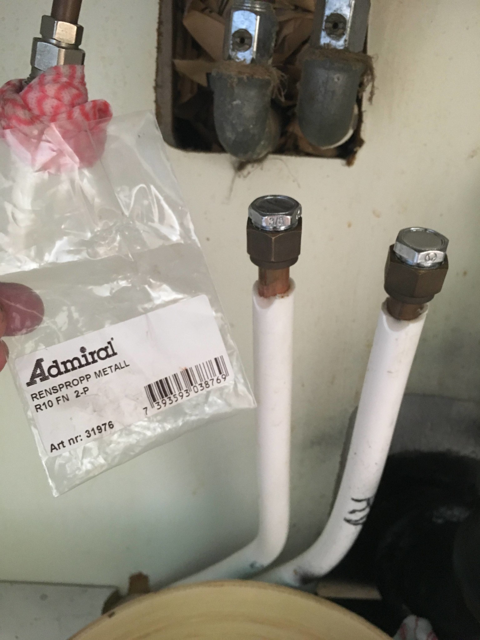

Var har du köpt dina "rensproppar"?
Satt det mutter och kona på dessa?
För det ser ut som att det sitter provtryckningsproppar ?!

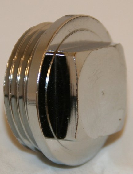

En vanlig förkromad renspropp ser normalt ut såhär:

Vad satt där innan? Vilken koppling?
Du måste ha en koppling plus en plugg. Helst av samma tillverkare.
Som du har det nu går ej.
Om det är 12mm rör så kan detta passa:
https://www.bauhaus.se/rak-12mm-gul.html
https://www.bauhaus.se/plugg-12mm-2-pack.html
