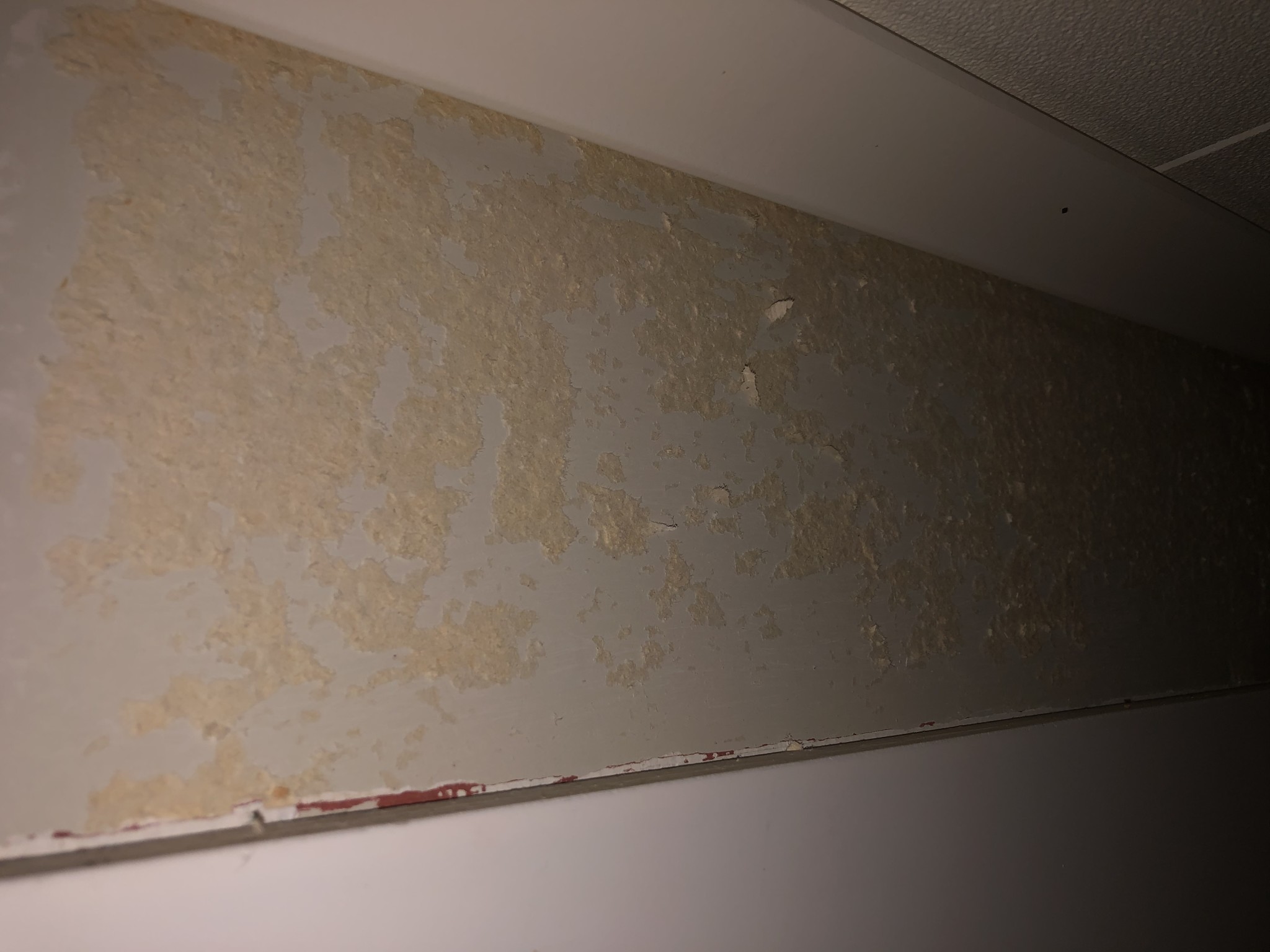

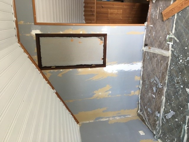

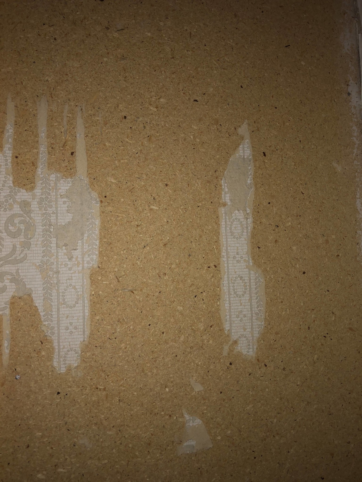

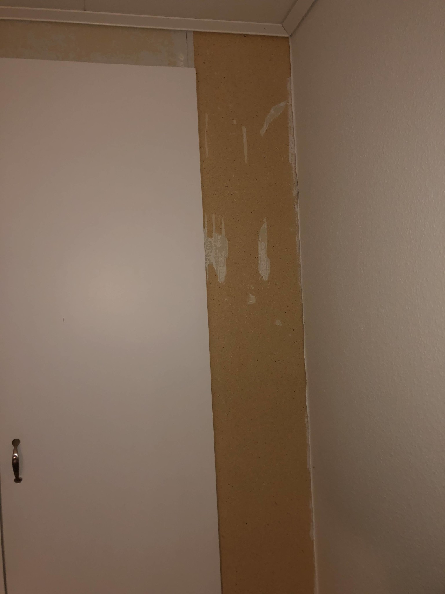

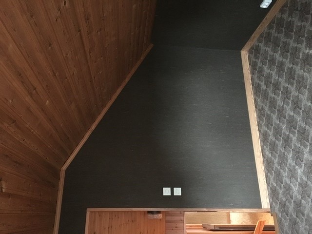

Hejsan,
Har som ett projekt att ta bort strukturtapet (träspån) som fanns i ett hus byggt 1981 (där även en brun-mönstrad originaltapet finns under i x antal rum) och har försökt läsa mig till hur jag ska gå tillväga.
Eftersom saker som jag undrar över inte alltid är fokus i andras trådar skapar jag här min egen så jag hoppas det inte blir ett tjatigt ämne.
Vad är gjort hittills?
- Rivit tapet på en ”vägg” där underlaget är spånskiva (del av vägg) och melanin (garderobsdelar).
Metod av rivning: Spackelspade
Önskat resultat: Mitt mål är att kunna måla på ytan.
Initiala frågor:
1. Är rivning med spackelspade korkat om det blir tapetlimsrester kvar?
2. Om rivning är görbart med spackelspade, hur ska jag hantera tapetlim (antar att det även blir tapetrester i limmet kvar) på underlaget?
3 Funkar ång-maskin på tapeter fastsatta på gipsskivor? (Vill slippa byta gipsskivor)
Har rivit lite på en vägg (som ett test) där spånskiva var under och en garderob (melanin beläggning antar jag) där jag hoppas bilderna kan förtydliga vart mina frågor uppstod ifrån.

Jag är absolut ingen expert men kan berätta hur jag gjorde i en liknande situation...
rev ner en tygtapet från 70-talet och den ”spaltade” sig så jag hade en pappershinna kvar mot underliggande spånskivor. jag sprayade med vatten (blomspruta) och sedan skrapade jag med spackelskrapa.
Repetitivt, rogivande, mindfulness, etc...
sedan spacklade jag lite skarvar och målade direkt på spånskivan...

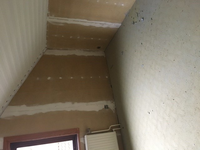

Tack för din input, blev spånskivan slät när du målade?
Bilderna gick att tolka så att de var/blev snea spelade inte mig någon roll
Jag upplever att jag kommer få bredspackla då det är ojämnt (typ oslipat och ojämnt) för att få det slätt och fint.
Har nu skaffat en tapetborttagare som jag ska testa vid tillfälle. Är lite upptagen om dagarna så det kommer ta tid (har en 10 månaders som jag är ansvarig för och det är en 150%ig sysselsättning...)
Om det är större ytor med spånskiva kommer jag sätta gips. Hade otur där jag började att tapet var satt på en garderob (melaminskivor?) och då var en spånskiva satt som täcklucka mot vägg med tapet på. Drar jag gips där så blir det en nivåskillnad som påverkar golv- och taklisten. Är en yta på ca 2,35m i höjd och 40cm i bredd så är begränsat i dagsläget... vad jag än så länge vetStefan N skrev:
Jag är överraskad av hur slät yta jag fick vid målningen. sen vet jag inte om ett proffs i ett mångmiljonhus hade varit nöjd..
men inget flammigt eller så, faktiskt...
Inga sprickor eller tydliga bucklor....
men det beror ju på hur slätt underlaget är, såklart. Varenda tapetsmula måste bort, tex. O slipa noga efter spackling...
lycka till, vad du än bestämmer dig för att göra.
