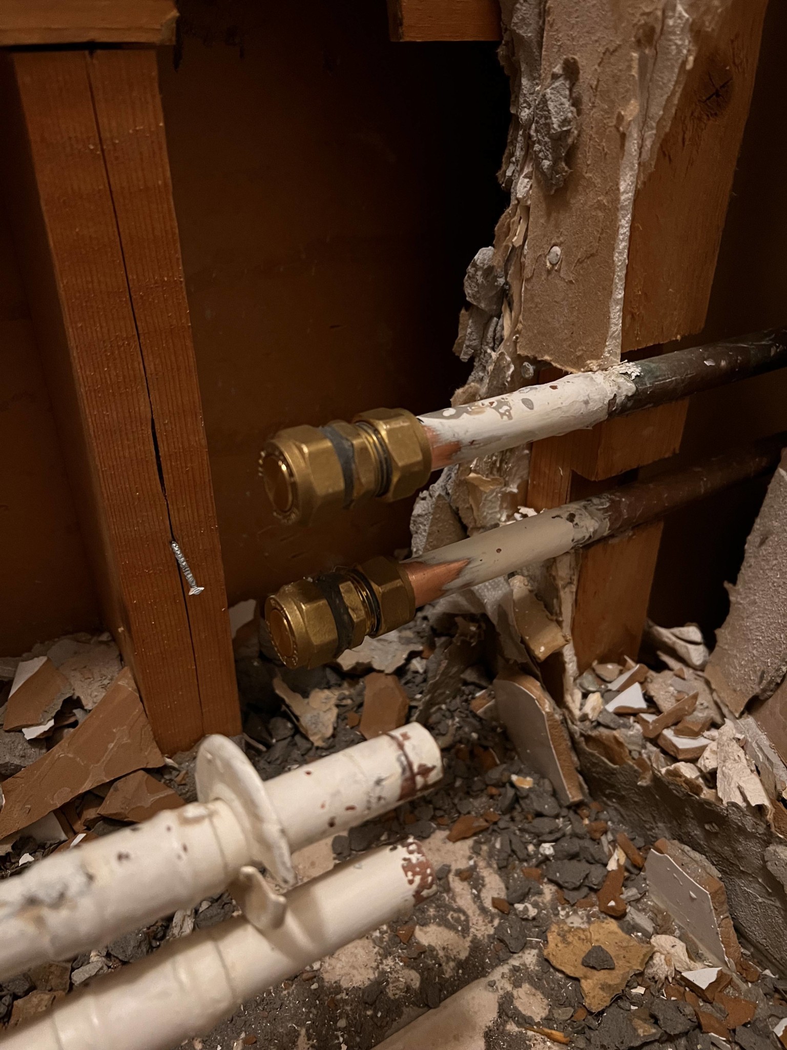

Blockar dom gamla rören för tillfället.... Gick lite hårt på linnet.... Men blev lite nervös när jag upptäckte att det var 16mm rör istället för vad jag hade taget föregivet var 15mm. Fick rusa till byggaffären och byta kopplingar innan det stängde.

Förlåt jag som förklarar dåligt. Syftar på en sån här som håll fast det utanpåliggande rören som gick till duschblandaren

Aha, men ser det ut som att det är från detta ställe som så mycket vatten kommit in? Du skrev förstås även att det såg ut att saknades tätskiktet, vilket förstås inte alls är bra. Men tänker att det kanske var rollat? Alltid lite intressant när saker inte funkat bra. Man kan ofta lära sig mycket av det om man är lite observant.

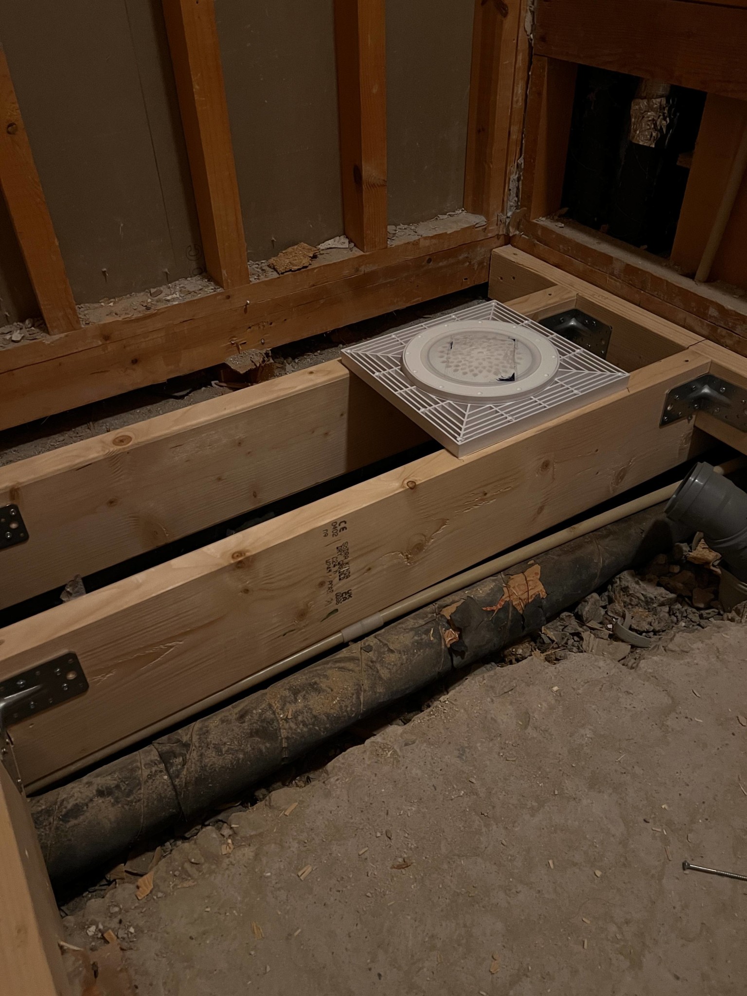

Sen blev det dax att bygga upp allt igen. Men stadigare denna gången. Otroligt vilket klent virke (dimension) det använt innan. Fick göra lite special lösningar då jag helst inte vill bila upp hela golvet, men blir rakt och stadigt

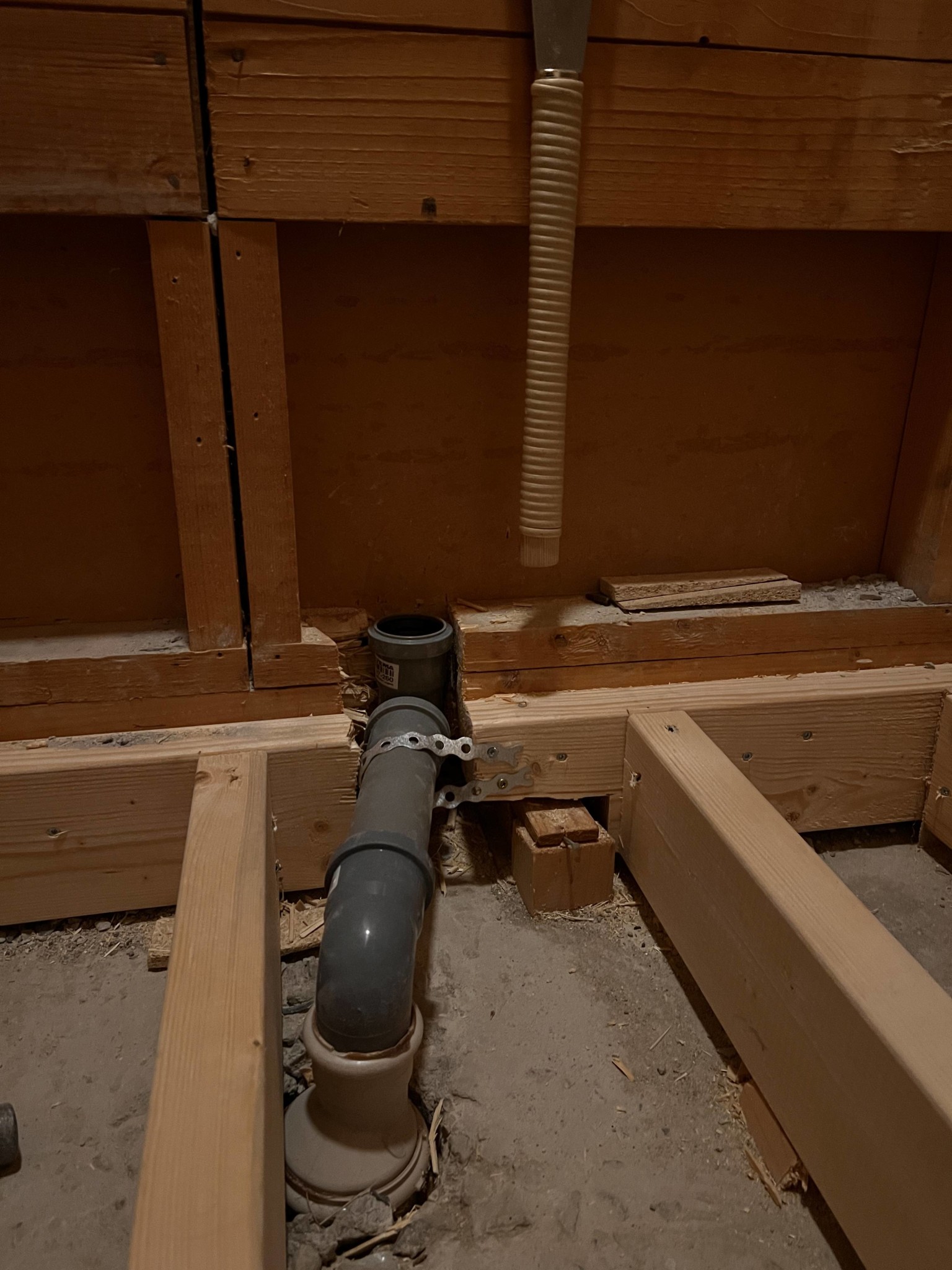

Det gamla avloppen satt som sten, vet inte om det var vanligt att man limmade dem för? Det var spår av någon sorts lim eller smörjmedel runt dem. Fick till slut bort dem med hjälp av frugans hårfön, tur, Annars hade blivit till att bila upp golvet runt dom.
