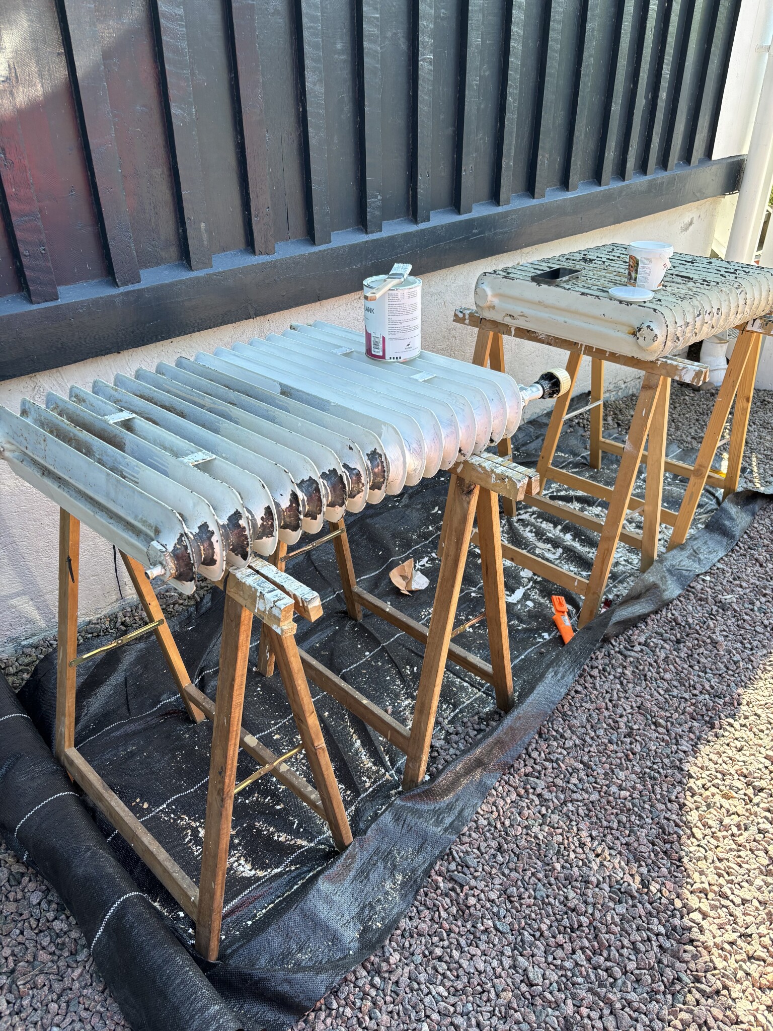

renoverat gamla fina element som skall vara i badrum och rummet intill, hett som satan idag…32 grader 🍻☀️
  • Renoverade element på träbockar med målarfärg i förgrunden, placerade utomhus mot en svart vägg.

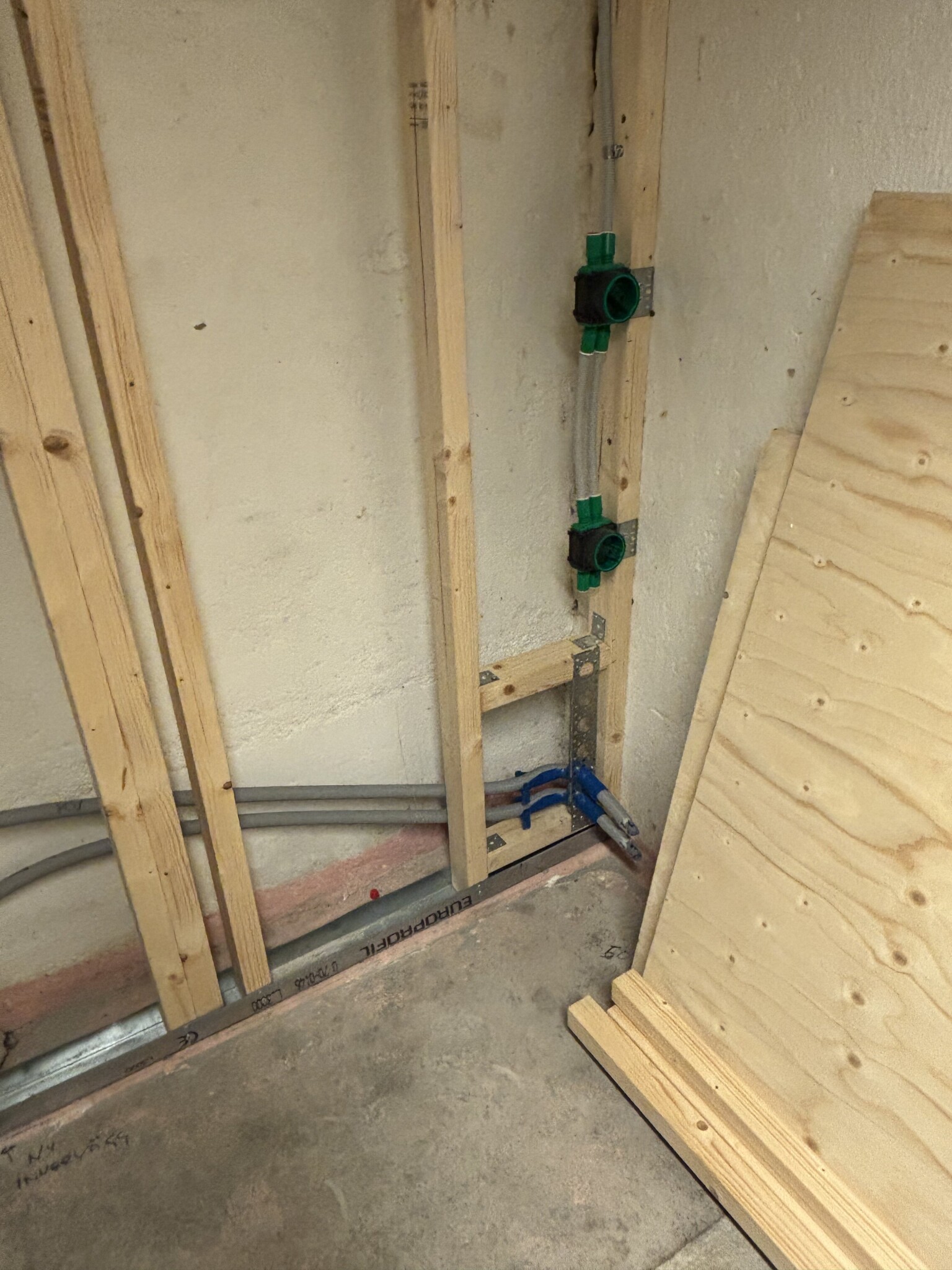

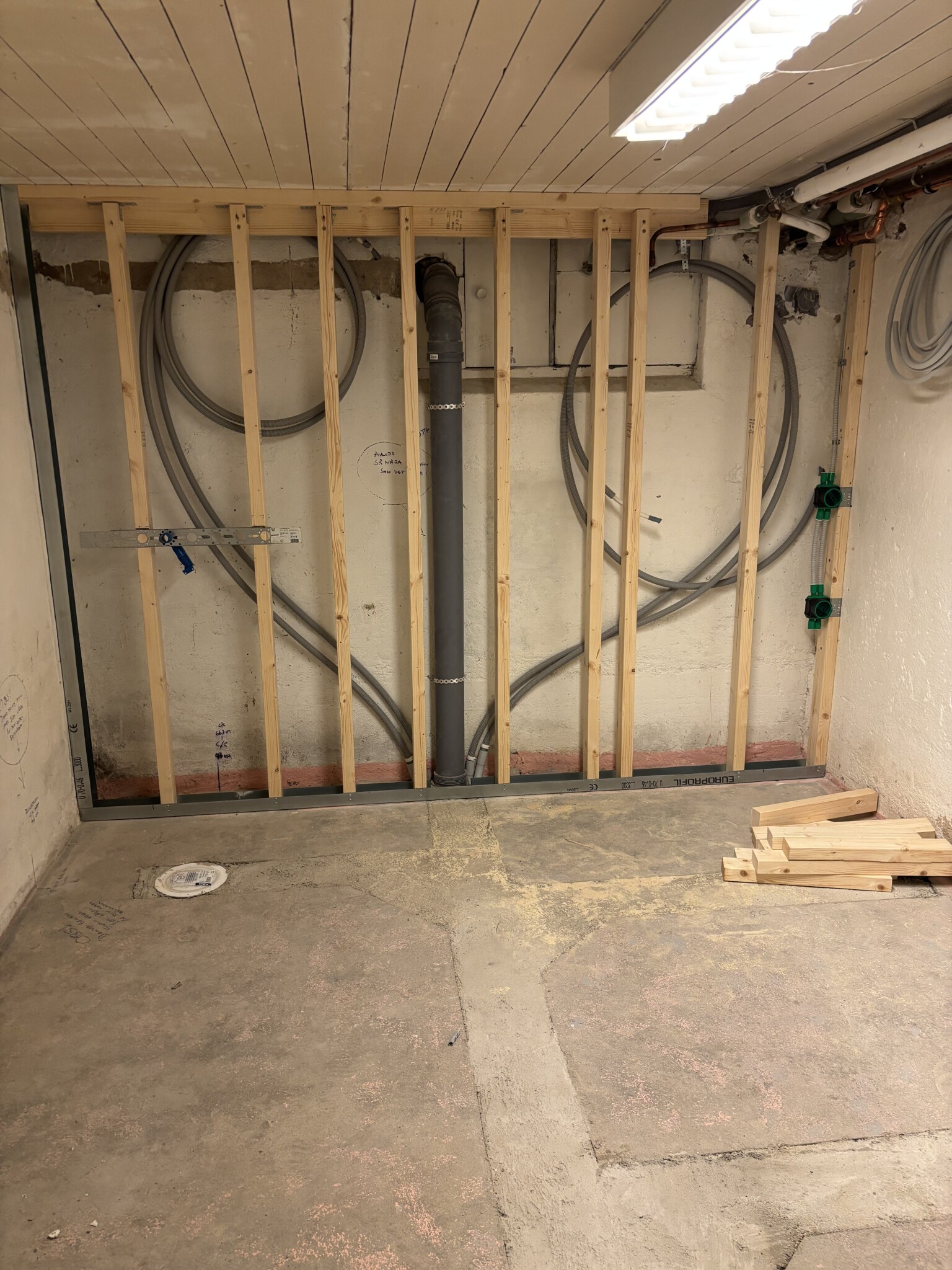

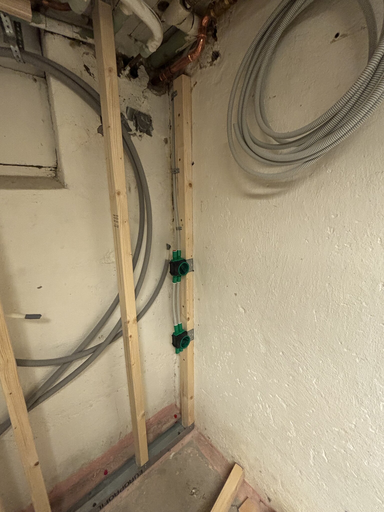

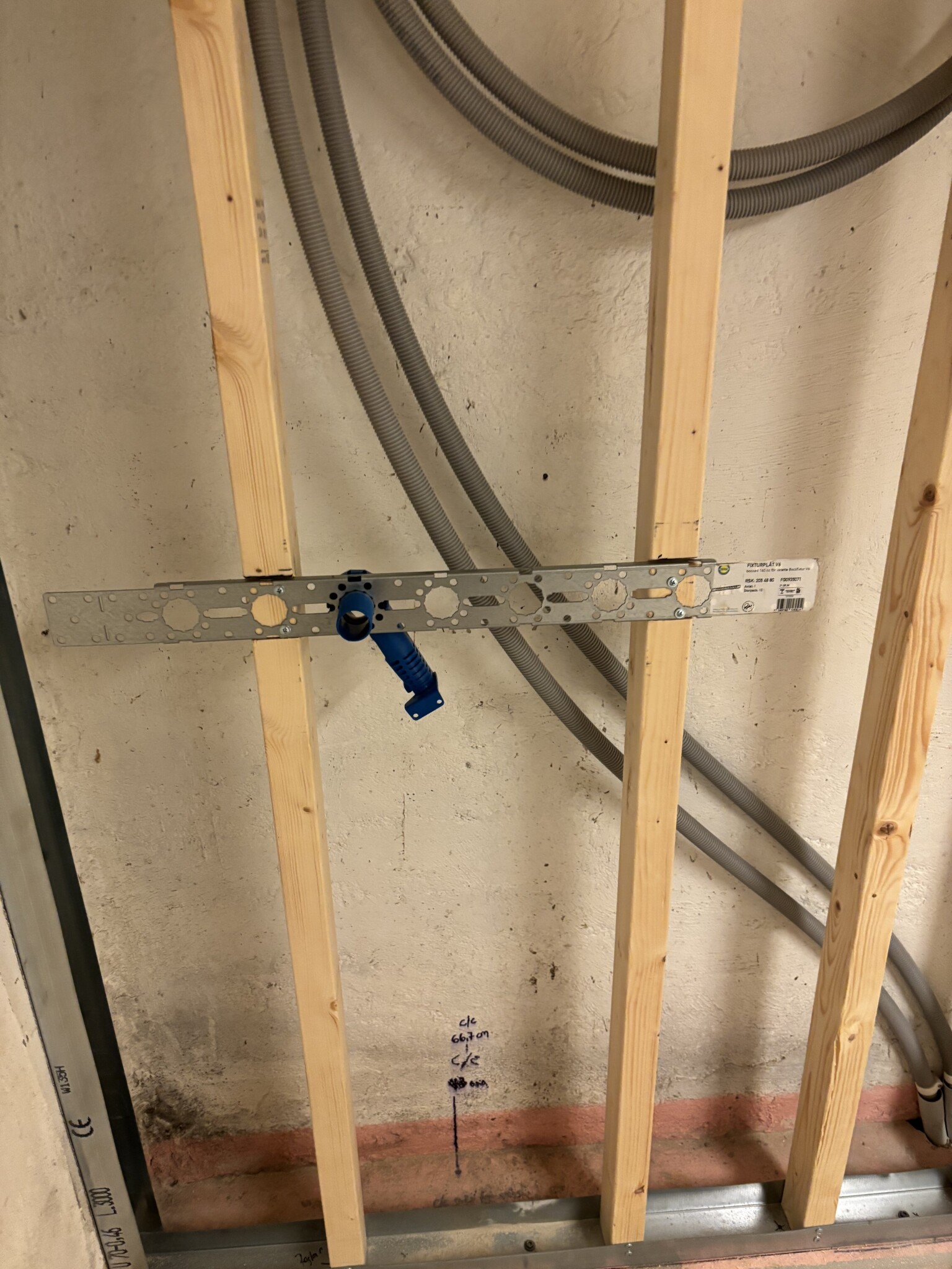

Varit lite stillastående ett tag, men fått upp väggen och satt lite dosor, pex fäste.mm
  • Vägg i byggprocess, uppreglade träreglar och synliga rörledningar. Staplade träbitar på golvet.
  • Vägg under konstruktion med träreglar, elrör och en metallplatta med infästning för elinstallation.
  • Träram med gröna fästen för eluttag på vägg, rör och kablar i hörn av renoveringsprojekt.
jhall

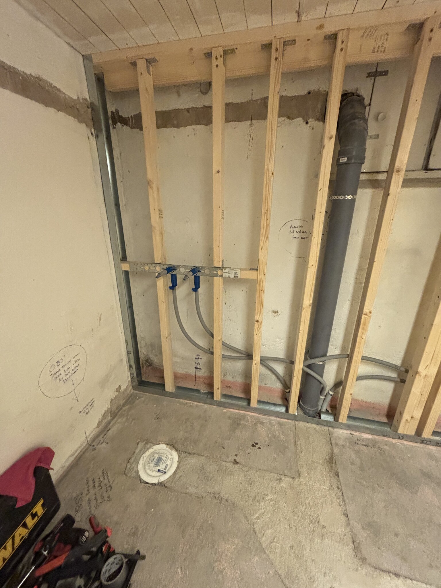

Kul att följa! För en som inne vet hur det funkar i källare men snart behöver göra samma resa, hur tänker man kring instängd fukt i en vägg som den som sätta en bit från ytterväggen, ventilerar man den på något vis eller är det tvärt om. Finns det någon anledning att regla upp en vägg mer än att slippa fälla in allt i betongväggen? Jag ser att ditt avloppsrör sticker ut men är nyfiken då jag själv grubblar på hur jag ska lösa min källare. Jag har oisolerat golv och det är för kallt tycker vi så kommer nog behöva bila ur och isolera för att sätta golvvärme, i samma veva kan jag dra vatten och el vart jag behöver, men vill ändå förstå tanken med uppreglade väggar i källaren då jag även planerar att flytta bastun till samma rum när det ska bli badrum. Tack på förhand
Hej
Har varit en vägg här innan som dessutom var isolerad samt träreglar även mot golv och yttervägg utan ett spår av fukt i 41 år, jag skippar isolering och kommer också ha ett hål ut genom gamla källarfönstret till en välventilerad och torr torpargrund/krypgrund så att det kan ventileras vid behov.
Att fälla in avloppet i väggen hade nog kunnat gå då det är en gavelvägg som inte är bärande samt ett lodrätt snitt är inte så farligt även i en bärande betongvägg. Den är dock väldigt ojämn och hade behövts putsas om och fixats till.

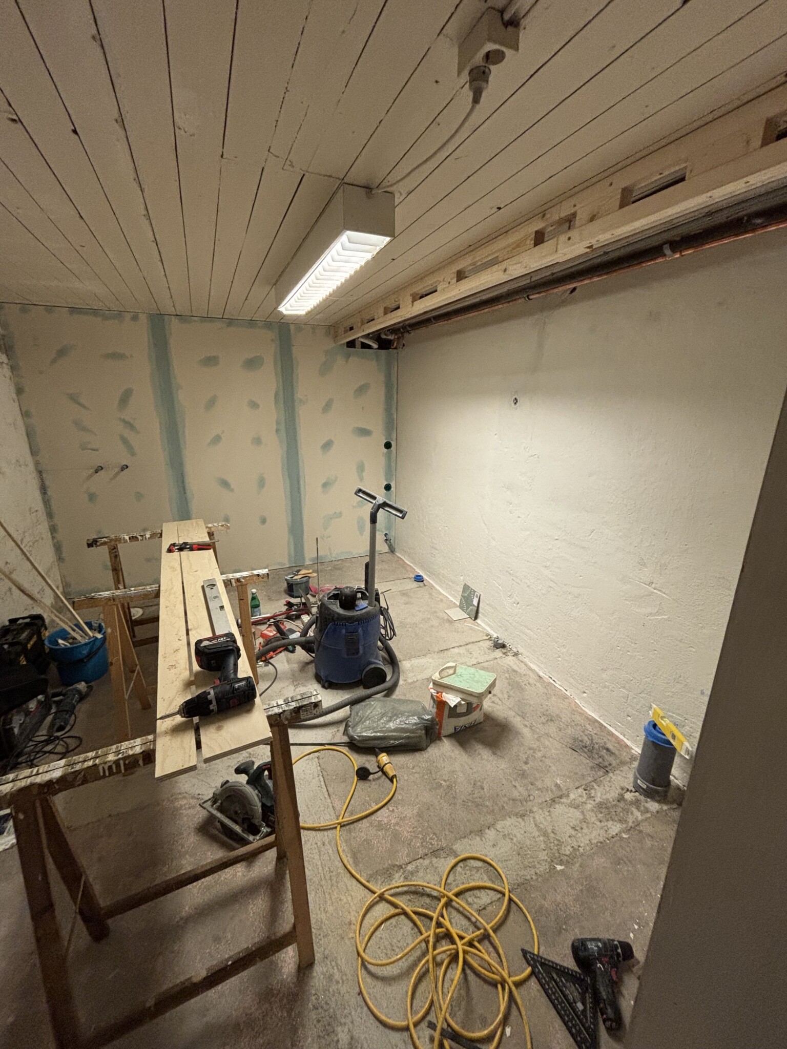

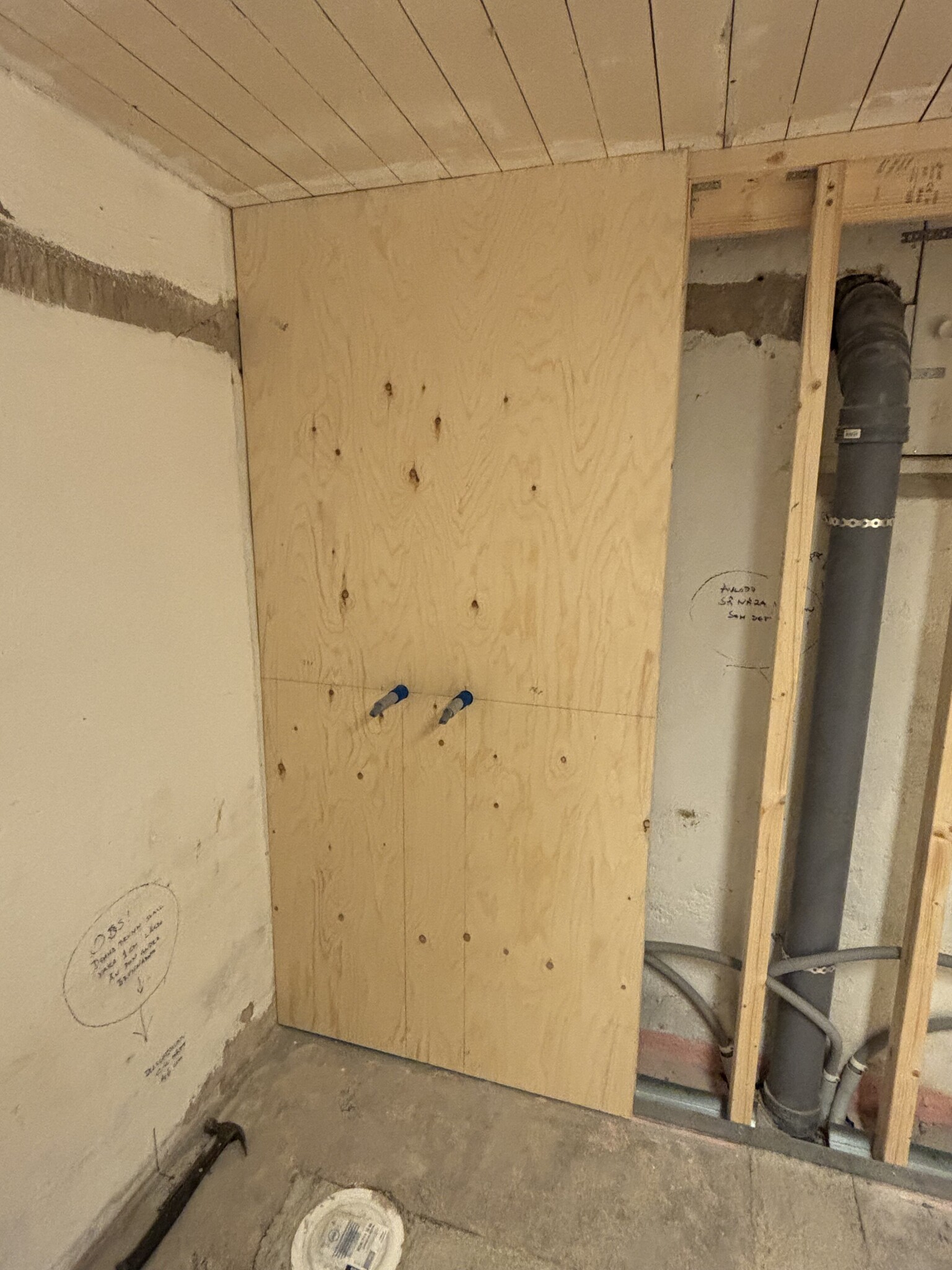

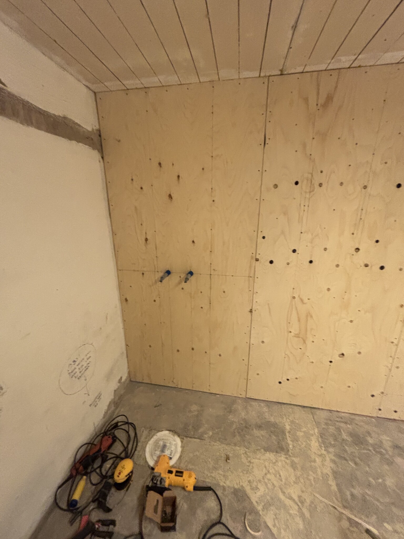

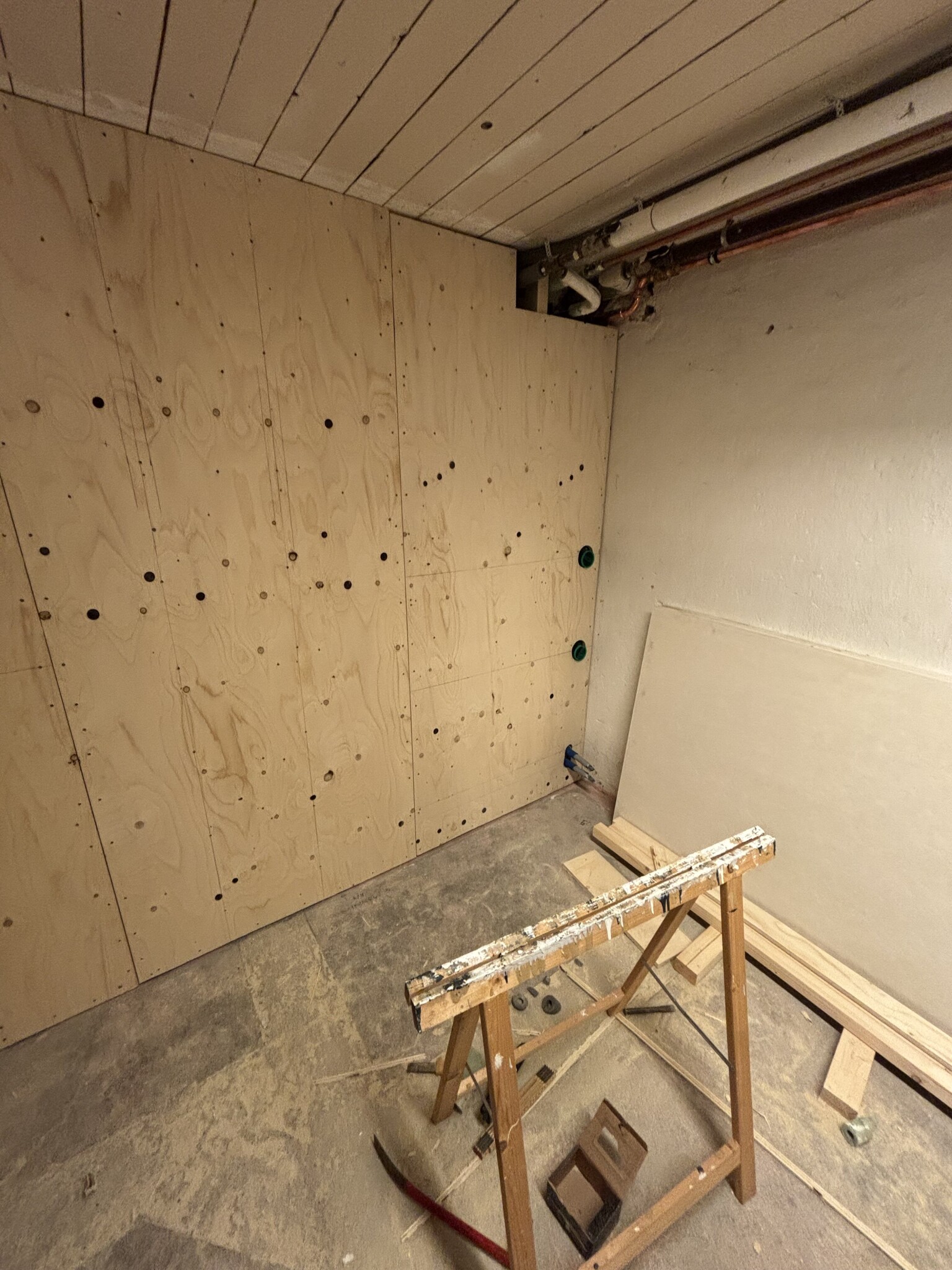

Plyfa och gips är klart, nu städning inför flytspackling om två veckor.
Dom närmsta två veckorna skall det fixa till väggarna, måla samt bygga klart lådan för värmerören, kommer också montera dit en inspektionslucka så man kommmer åt kopplingar och avstängningar.

Tjusigt! Är det puts på väggen? Ska du kakla på gipsen sen? Stålregel och trä plus plyfa är tillräckligt styvt för kakel antar jag?
Har ungefär samma tvättstuga själv så intresserad, den har blivit någon slags genomfart för ledningar här. Värmepumpen på ena sidan av huset, toalett och kök på andra, tvättstugan i mitten. Även massa elementledningar i taket. Vore skönt att bara reda ut dem och smälla upp en vägg framför.
clask
Yes, är puts på betongväggarna, har reglat med 45X70 på cirka 30 c/c och sen 15 mm konstruktionsplywood, 12 mm våtrumsgips : superstabilt 😊 blir kakel på gips sen och en betongvägg. Stålreglarnas enda syfte igentligen är fuktskydd mot ev fukt från yttervägg och platta

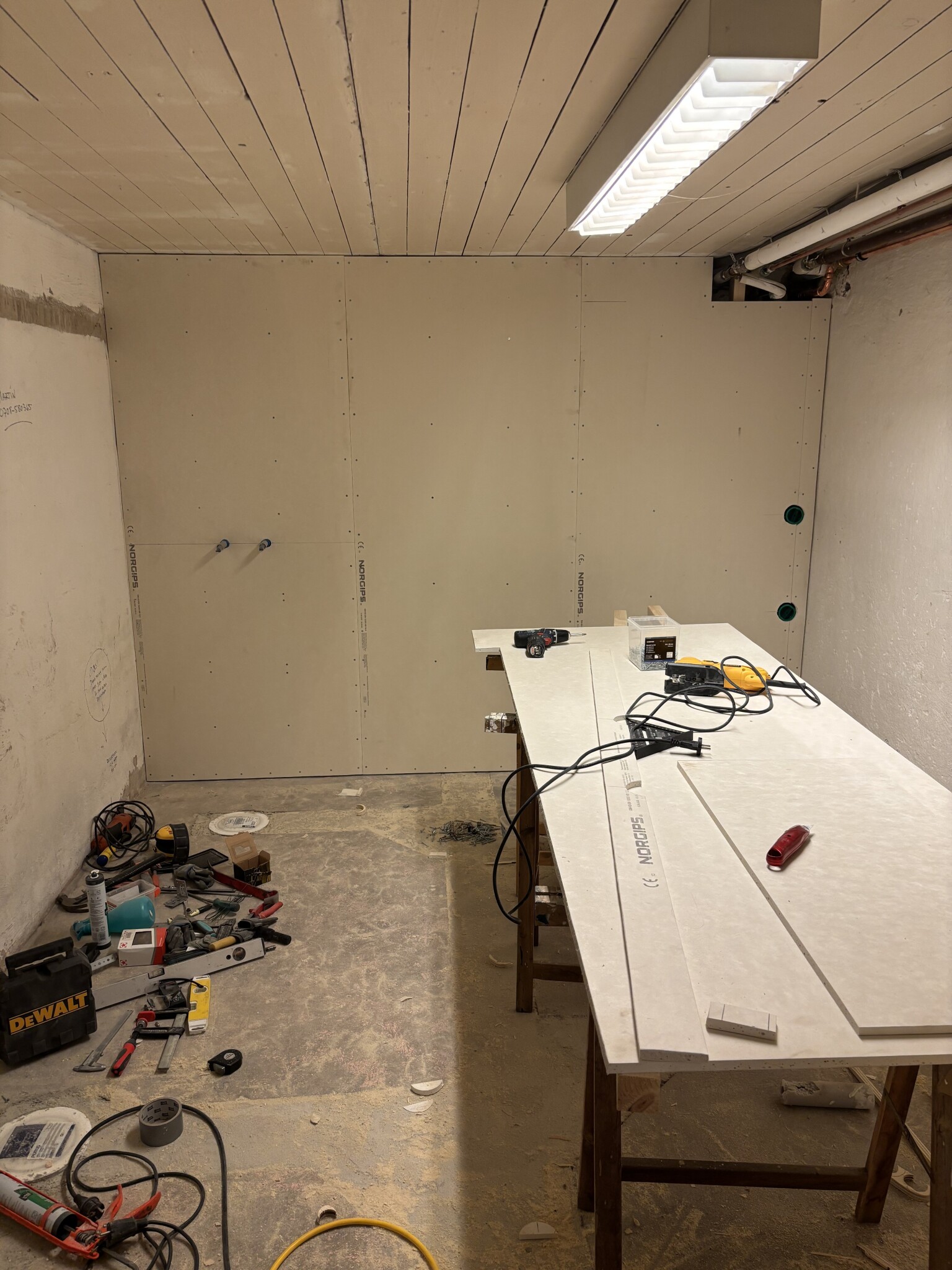

Spacklat gips del 1/3, börja bygga lådan för rören samt målat del 1/2.
När det är klart så blir det pärlspont i taket samt flytspackling

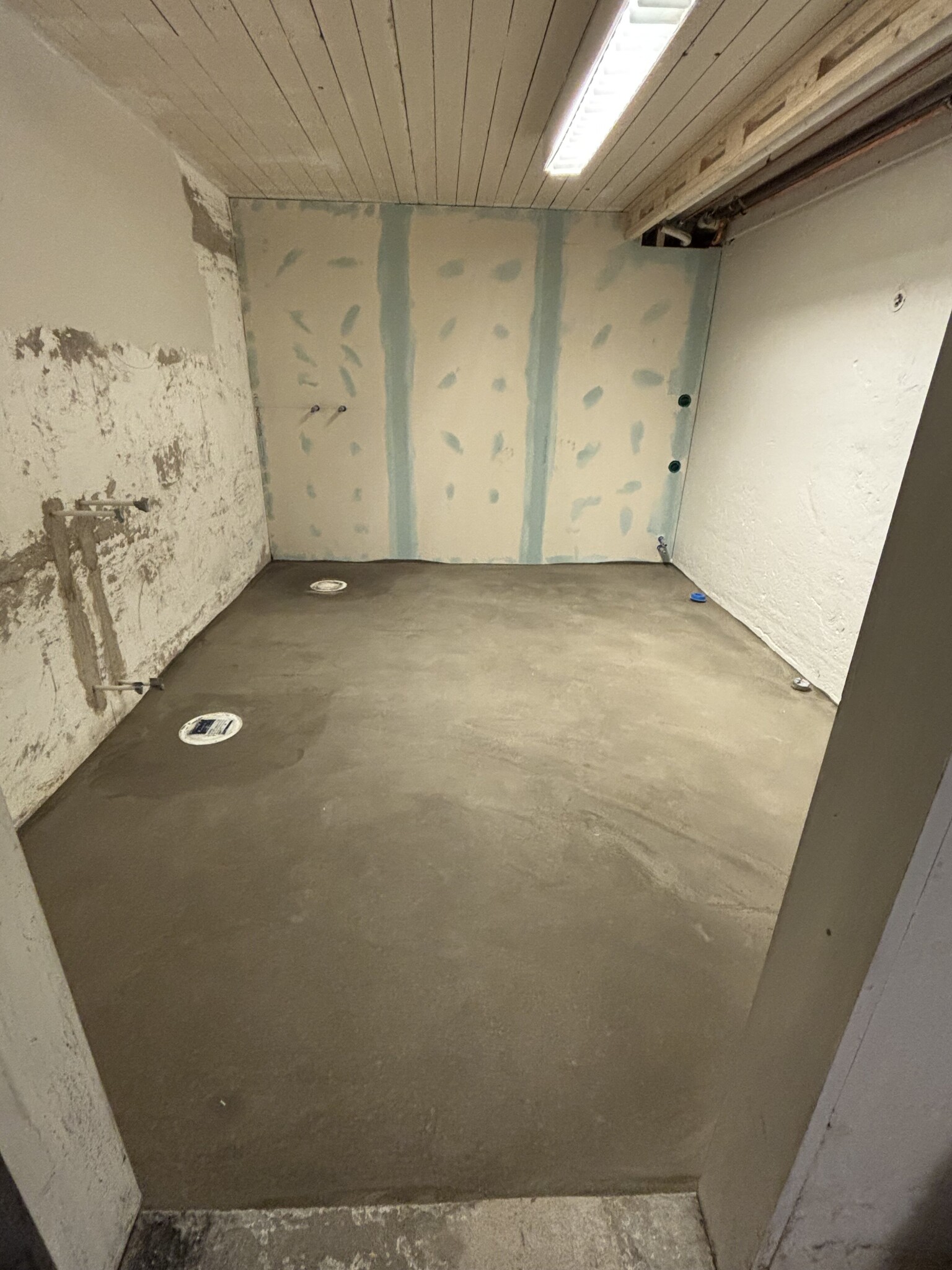

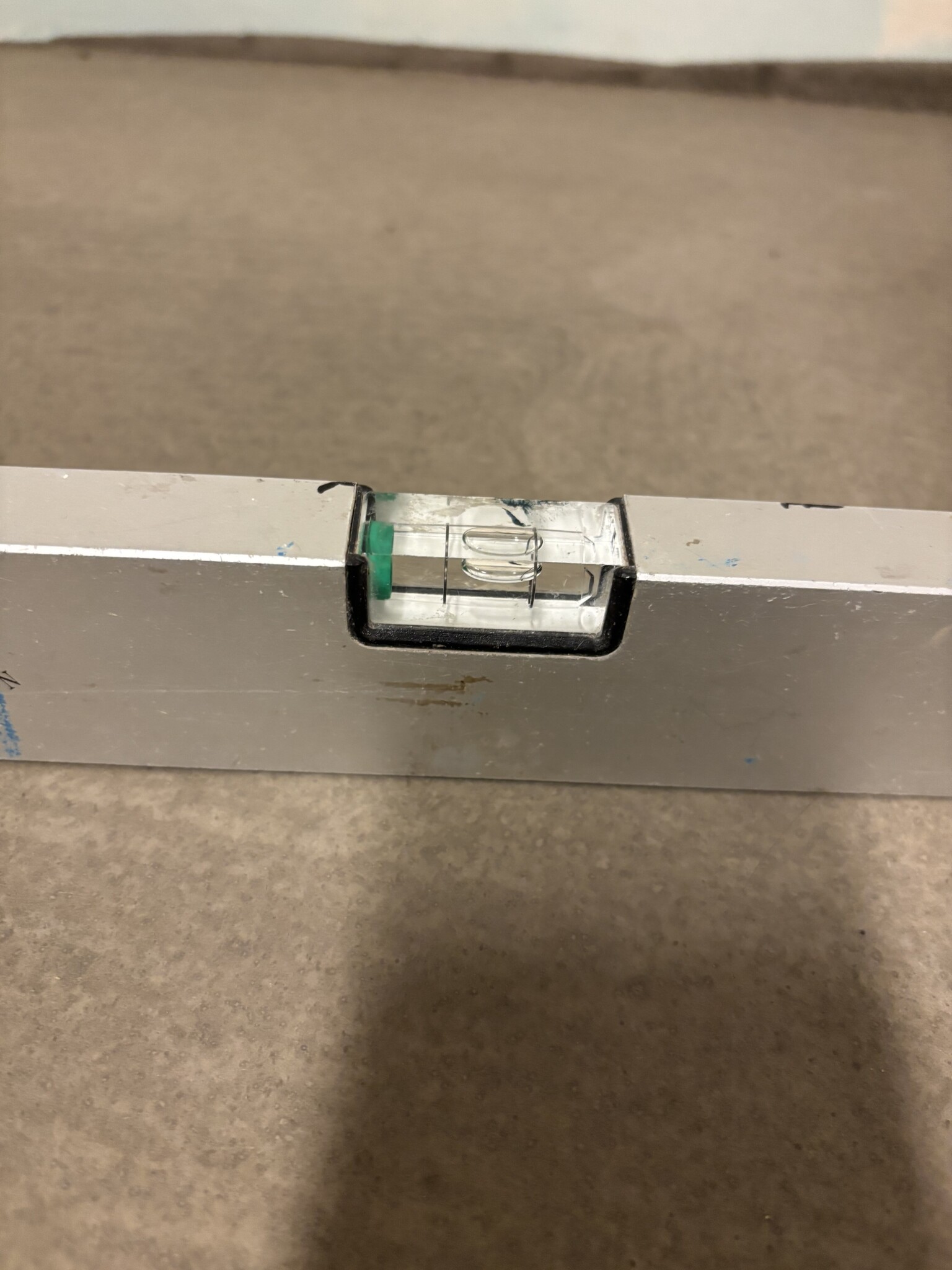

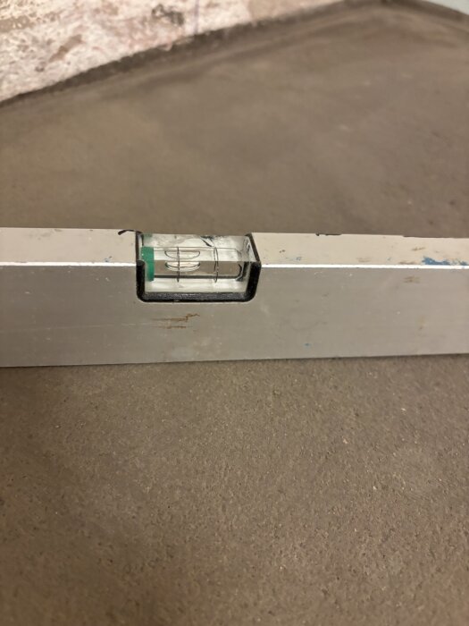

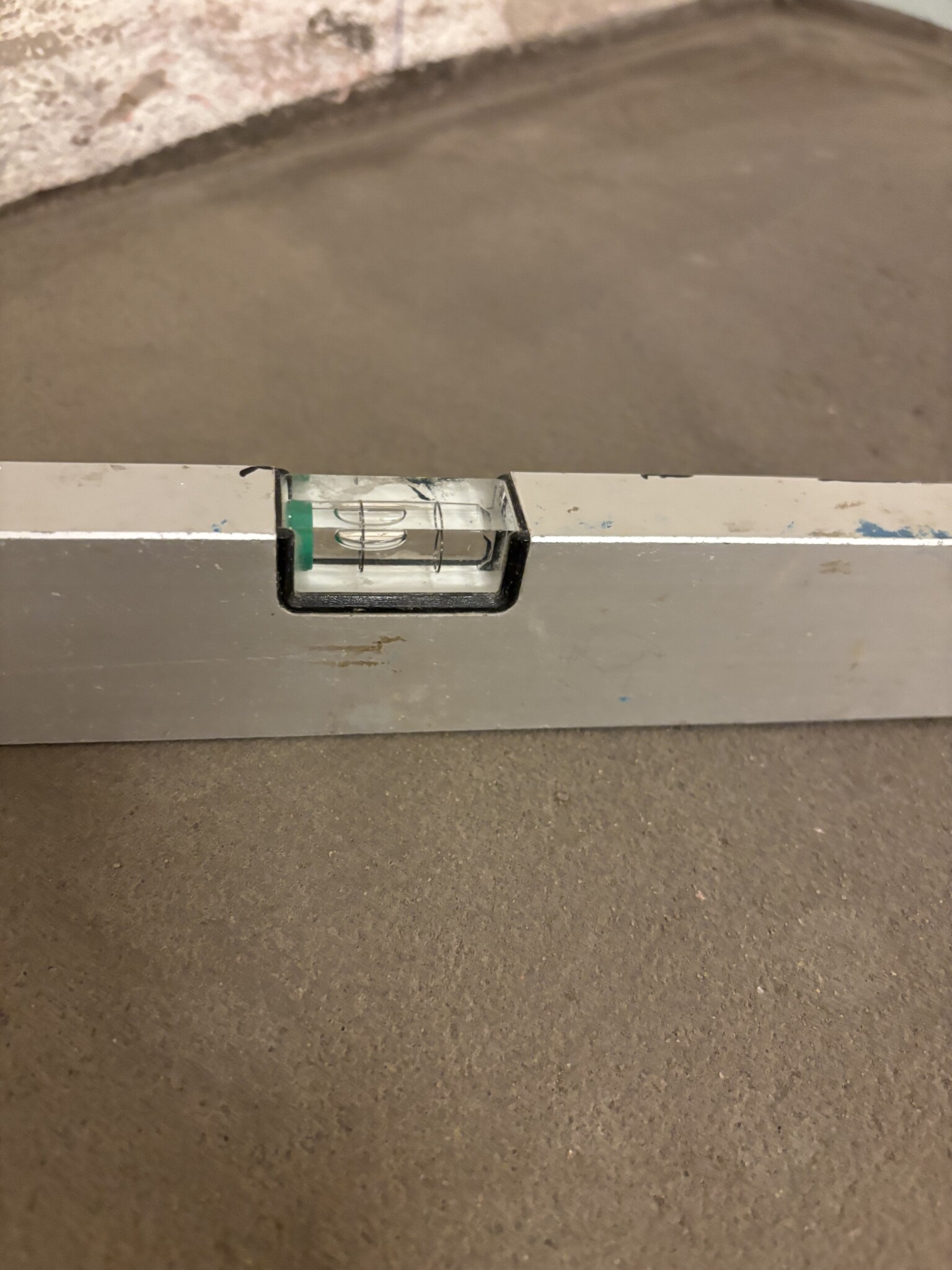

Flytspacklat och klart, fick till riktigt bra fall i hela badrummet, ca 10-11 mm lokalt fall och cirka 3 mm i resterande badrum mot dusch och badkarsbrunn 🥳
  • Nyflytspacklat badrumsgolv med korrekt fall mot dusch och badkarsbrunn, väggar under arbete.
  • Bubbelvattenpass på nyslipat flytspackelgolv i badrum, visar korrekt lutning mot avlopp.
  • Vattenpass på flytspacklat golv i badrum, visar korrekt fall för avrinning mot dusch och badkarsbrunn.
