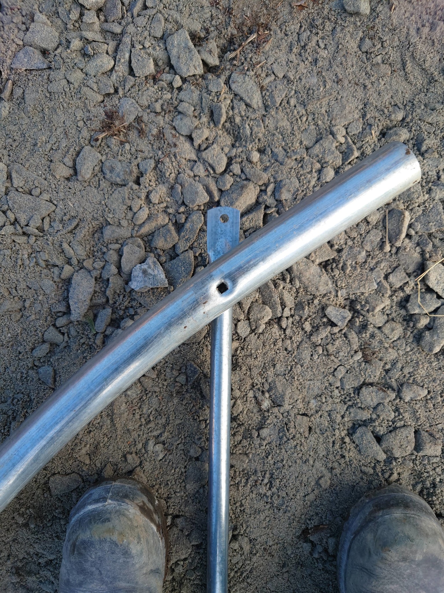

Hoppas detta blir rätt forumdel men jag tänkte kolla om det är någon mer som haft problem att montera ihop tält från Hurricaani?
Mitt problem är att tvärstaget till bågen i tältet verkar vara för långt ca 8 cm för långt. Eller ska bågen spännas ut så mycket?
  • Metallrör och fästplatta på mark med grus, synliga arbetsskor i bildens nedkant.
R
Uppdatering:
Efter kontakt med Hurrikaanis kundtjänst så fick jag veta att tvärstaget har rätt längd och att det är bågen som fått för liten radie. Så det blev att bända ut bågen med resultatet att det blev en något stukad båge i skarvarna mellan bågdelarna.
