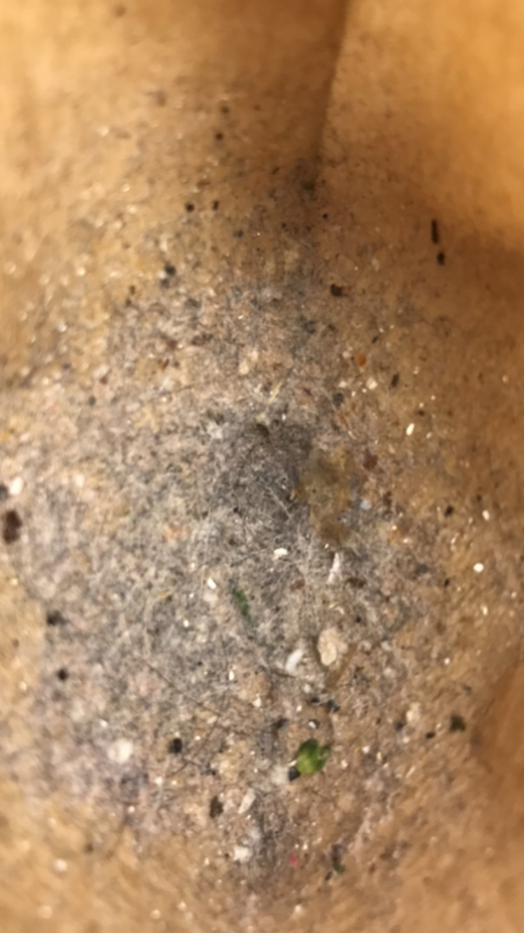

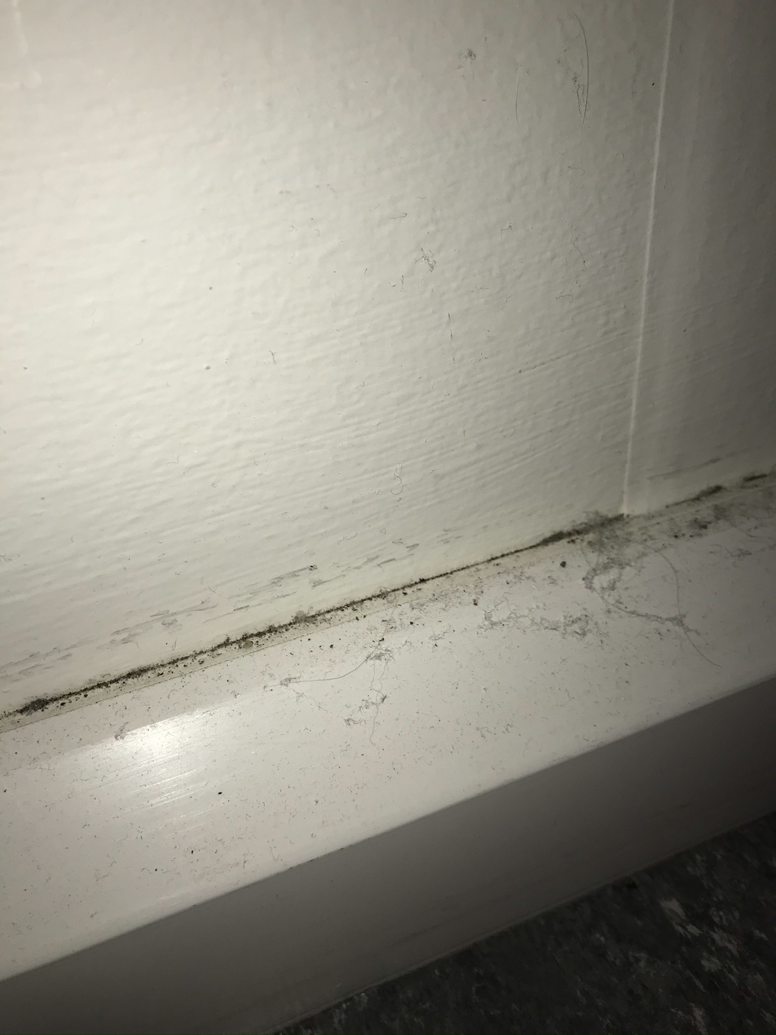

Jag bor i hyresfastighet, byggår -89 m F-ventilation. Vinden, som finns direkt ovanför min lägenhet, har byggts om till 14 lägenheter med FX-ventilation. Ombyggnaden har pågått i 22 mån. Eftersom jag bor direkt under vinden har jag praktiskt taget bott på en byggarbetsplats i 22 mån med allt vad det innebär. Vinden har dessutom sprutisolerats med stenull, vilket även det läckt in i min lägenhet. Alla golvlister täcks fortfarande med stenull och naturligtvis finns det också i skurvattnet varje gång jag städat, se bif bilder. Det känns i luften o irriterar i ögon, luftrör etc.
Ventilationen fungerar dåligt efter att de nya lägenheterna med FX-ventilation flyttats in. Våra lägenheter med F-ventilation har dåligt flöde, läcker in matos och köksfläktar har slutat fungera, dvs rent kaos.
Hur kan stenull läcka in i min lägenhet trots att jag har alla inluftsventiler stängda? Hur påverkar det hälsan?
  • Närbild på stenullsrester och smutspartiklar täckta med damm.
  • Stenullspartiklar som täcker en vit golvslist, vilket indikerar isoleringsläckage inomhus.
Kan vara just för att du stängt ventilerna. Om inte luften kommer in där, försöker den ta sig in på nått annat sätt, tex genom en otät ytterdörr, brevinkastet, håligheter i byggnaden, jag har t.o.m varit med om att folk ring o klagat på att det drar genom elkontakterna i väggen eller TV uttaget, och det blir så när luften inte kan komma in där den ska.

Tyvärr, var jag tvungen att stänga alla ventiler pga att jag fick in så mkt betongdamm. Det har borrats o bilats fruktansvärt mycket o länge.
Kanalrensning och OVK skulle behövas men fastighetsägaren nekar till det trots att det måste ha skett kraftig försämring. Under dessa 22 mån av ombyggnad och även innan, har man dessutom helrenoverat lägenheter när hyresgäster flyttat. Det har även varit många vattenläckor, senast i mitt vardagsrum för 1 mån sedan som nu ska nu rivas.
