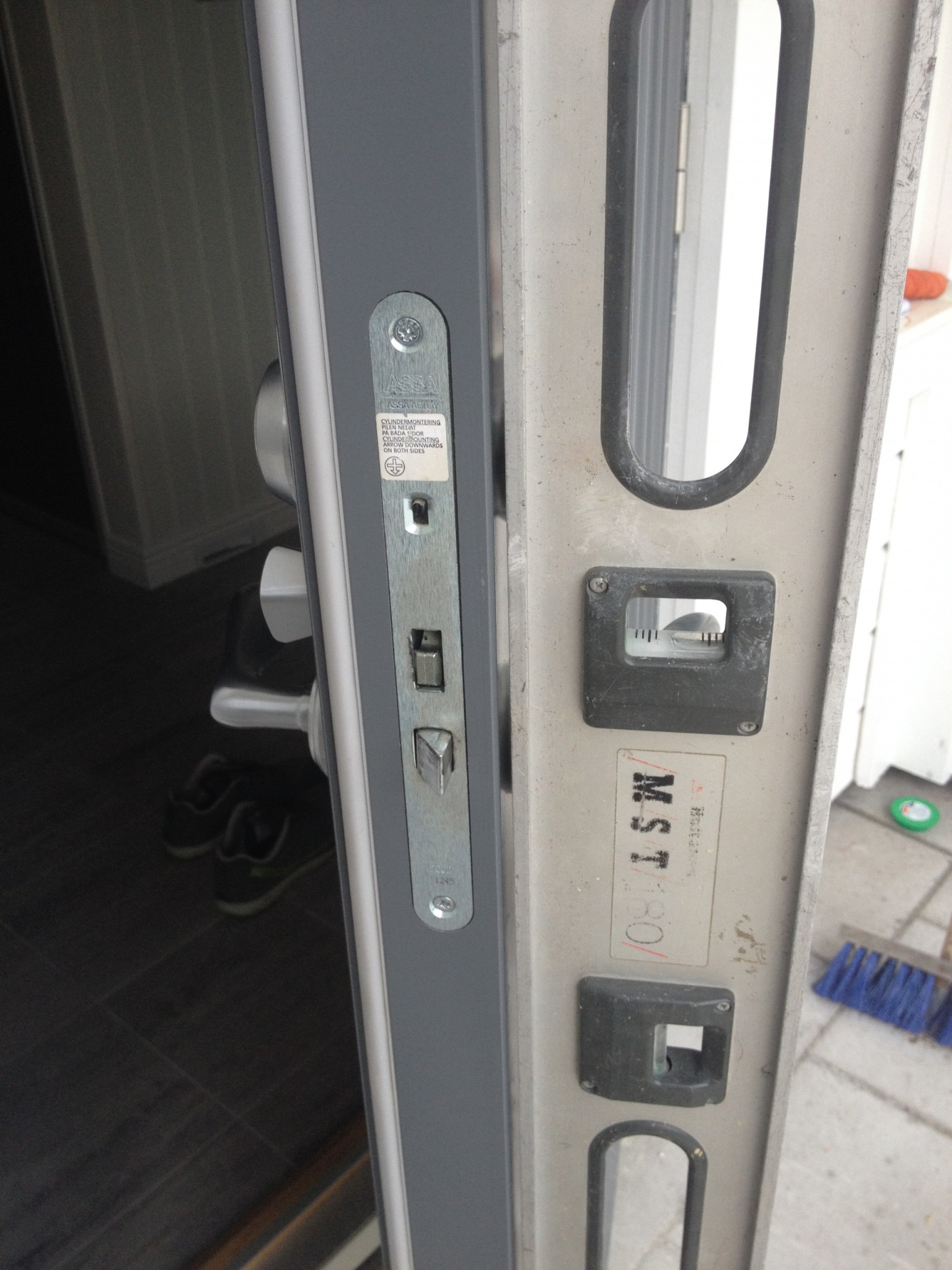

Huset är slutbesiktat och inflyttning skett och bygget har varit en general entreprenad dock har vi nu upptäckt att på båda ytterdörrarna (entre & groventren)så ser det ut som att dörren har en form av en banan.
Nämligen så att på sidan där låskistan sitter så är det på både ovan sidan och under sidan av dörren en lite springa så man kan skymta dagsljuset utvändigt. Samt om man håller ett vatten pass (180cm långt) längst efter dörren uppifrån och ner får man en springa på mitten.
Är det möjligt på något sätt att dörrarna eller karmen monterats felaktigt eller är dörrarna felaktigt tillverkade.

Om det är själva dörren och inte karmen som är böjd, då är det inte snickarna som är boven utan dörrleverantören. För en dörr kan man inte varken böja eller räta så den är felaktig i så fall. Är det karmen så kan den vara dåligt monterad men troligtvis inte.
Troligtvis dörrbladet som är skevt u-format.

Bild med rätskiva (lång/vattenpass) så felet syns så blir det lättare att svara.
Är du säker på att det är dörren som är fel och inte att karmstycket bågnar pga slarvigt montage?
Även gångjärnen kan vara justerbara och behöva justeras.
Hur ser springorna ut runt dörren sett utifrån? Är springan jämn?
Det vanligaste bukar vara att karmen bågnar och inte dörrbladet.

Det är dörren som slagit sig och är inget som snickarna orsakat. Reklamera dörren där du köpte den.
Ommontering får du ta med dörrleverantören.
Orsak är troligen stora temperaturskillnader mellan yttersida och insida av dörren.

Tyvärr är nog din garanti på dörren begränsad pga ditt val av kulör. Diplomat lämnar nog bara garanti på skevheten pga temperatur för dörrar i vit standardkulör. Så börja med att kolla garantivillkoren som jag nästan kan garantera har en friskrivning för just detta. Om dom inte ändrat de senaste året.
Det där går på garantin! Färgen är inte så mörk att några garantier inte skall gälla. Reklamera dörren och bifoga ditt foto till diplomat.

Problemet är att det kan bli mycket stora temperaturskillnader på en mörk dörr och speciellt nu i sommar med hög värme, mycket sol och en ny dörr som kanske t.o.m hade lite fukt i sig när den monterades. Sen har du en sval insida och kanske t.o.m lite högre luftfuktighet från byggfukt som finns kvar i nybygget.
Detta gör att dörren får enorma spänningar pga dessa betingelser och även om man har tunn plåt i dörren så orkar denna inte hålla emot. Detta är ett problem på alla dörrar med olika temperatur på ut resp insida men det visar sig lite mer eller mindre beroende på kvalitet.
Jag skulle reklamerat dörren men jag tror att du får vara beredd på att du kommer att få jobba i en uppförsbacke mot leverantören.
