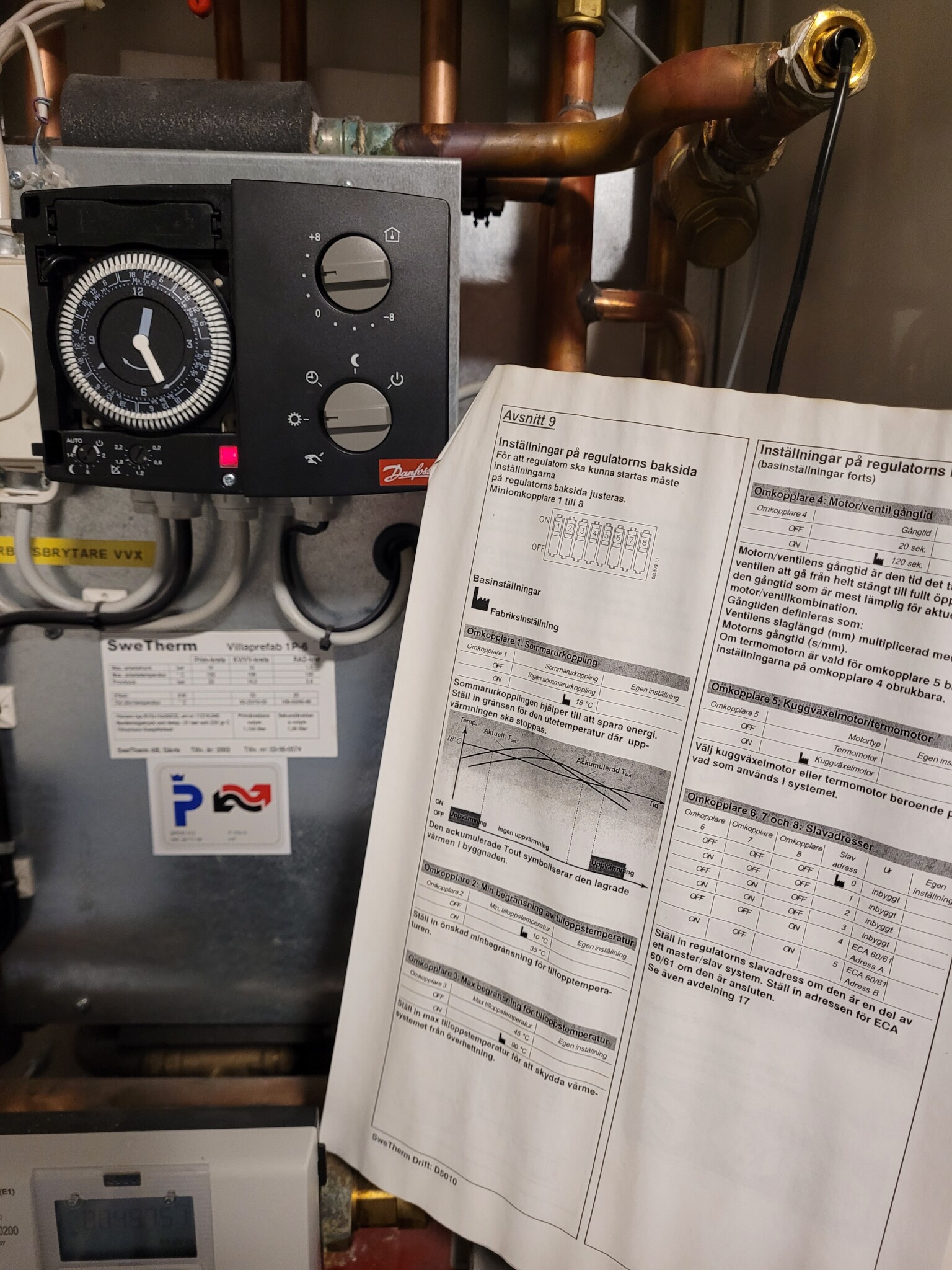

jag har problem med min fjärrvärmeväxlare, den slår på och av cirkulationspumpen hela tiden och jag förstår inte varför, detta händer även om jag ställer den i "sommar läge" som gör att pumpen enbart ska gå på frysskyddet.
Jag har även testat slagit av dipswitch 1 till off som ska göra att den inte slår av pumpen pga utetemp, men ändå fortsätter den gå av och på, någon som har någon ide vad som kan vara problemet?
  • Fjärrvärmeväxlare med manuell timerinställning och cirkulationskontroll, bredvid ett diagram och instruktioner för justering av regulatorn.
Hur lång tid går cirkulationspumpen respektive står den stilla?
Hur varm/kall är framledningen när cirkulationspumpen startar respektive stoppar?
Går shunt/reglermotorn något? I så fall hur?

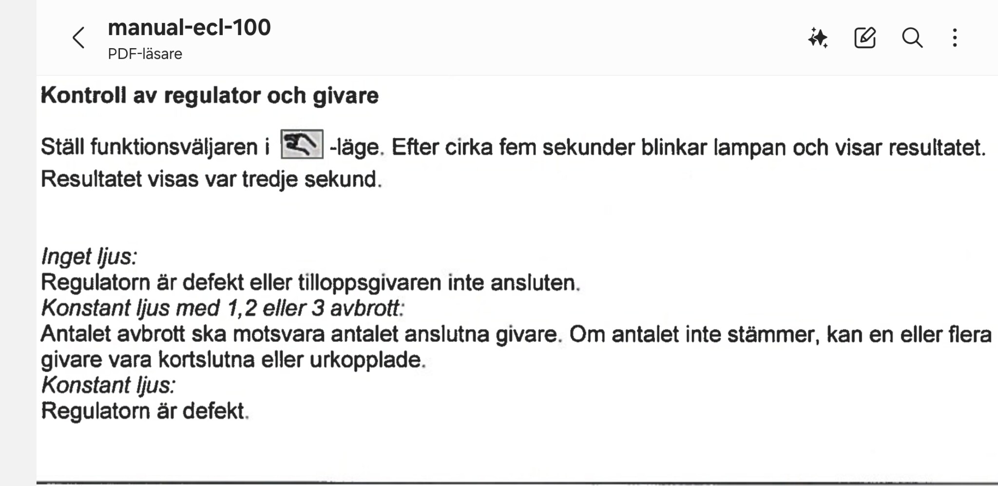

När du sätter funktionsväljaren i lägen hand, hur lyser/blinkar lampan? Inget ljus, konstant ljus eller konstant ljus med x avbrott?
Instruktioner från manual för ECL-100 om hur man kontrollerar regulator och givare, inklusive ljusmönster för diagnoser.
Den går ca 1 minut sedan stannar i någon sekund bara, sen på igen.
Temperaturen verkar reglera normalt hade 30-25 nu vid 12 ute, hade 35-25 igår då var det ca 9 ute.
Bifogar video på handmanövern, där sker även ett pumpstopp mitt i den.
