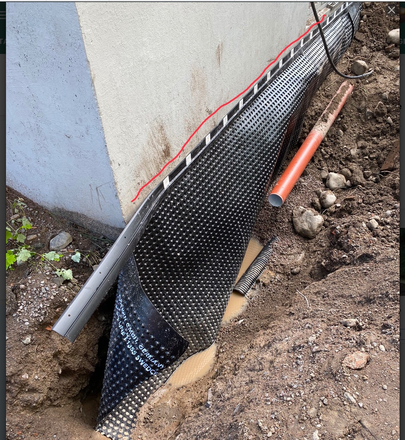

Problem efter dränering
Takhöjden vet du inget om.GoC skrev:
Ja platonmattans överkant kan eventuellt sluta 1,5 m över källargolvet.
Ta en mer detaljerad titt på den enda bilden och perspektivet på den. Notera även underkanten på källarfönstret i fotots överkant. Skulle gissa på att den är ca 1,5-1,6 m över källargolvet. Takhöjden troligen max 2 m. I så gammal källare. Så du ör helt ute å cyklar med dina slutsatser om att dräneringens höjdläge.
Om nu höjden är 0,5, 1,0 eller 1,5 meter över golvnivån så är det lika galet.
TS svarar ju inte på frågor så drt blir ju skattningar. Du vågar ju inte ens gissa, utan klankar bara ner på de som försöker komma fram till något....
Om du läste så skrev jag 1,5-1,6 m från golvet till uk källarfönster.Nissens skrev:
Har markerat uk källarfönster på bilden. Sen kan du skatta hur djupt rören ligger då de är 110mm
Upprepar frågan, tycker du att det ser bra ut?GoC skrev:
Vilken höjd tror du att dräneringen sitter i förhållande till källargolvet, och vilken höjd tror du att de har fönstret på?
Det är enkelt att ha åsikter om andras ideer, men du bidrar inte med något själv.
Jag tycker att bilden tydligt visar att dräneringen ligger för högt, och om du inte tycker det så undrar man ju vad du grundar det på. Om du också tycker att den ligger för högt så undrar man ju vad syftet var med ditt inlägg...
Ingen vet eftersom TS inte svara med fler bilder eller förklaringar
Bara onödigt att sitta och gissa mer tycker jag.
Nissens skrev:
Skall jag göra en kvalificerad gissning.Nissens skrev:
Takhöjd i källaren 1,9 m max 2
Fönsterhöjd 0,5m, dvs 1,4-1,5m från golvet till den underkant av fönstret som ses i bildens överkant.
Avstånd uk fönster till platonlist ök ca 1dm
Platonlist 1dm
Platonmatta 1m
Ger att dräneringen ligger omkring i nivå med golvet i källaren där den syns på bilden.
Är du nöjd nu?

Ja inte var dom helt inkompetenta. En gammal källare byggdes tät på utsidan.Nissens skrev:
Allt var inte bättre förr, inte alls. Men man måste onekligen anpassa åtgärden baserat på byggnadens förutsättning. Hade det varit hälften så gammalt med en modern grundläggning så vore jobbet undermåligt.
Som jag skrev tidigare så håller jag på och hjälper sonen med en sänkning av golvet i källarn på hans 20-tals hus. Det är grundlagt direkt på lös lera. Skulle dräneringen anläggas på det som nu anses korrekt så skulle det orsaka rejäla sättningar i grunden.
Men du svarade inte på min uträkning om dräneringsdjupet som du påstod var halvvägs upp på källarväggen.
Det verkar ju dock inte vara lera utan snarare sand i det här fallet, så förstår inte hur det är relevant till den här tråden?GoC skrev:
