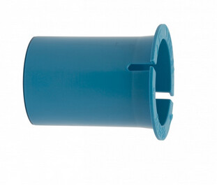

Har en pump för bevattning som jag tar in varje vinter. I år när den skall sättas ihop så är det en av PRk kopplingarna som är
Otät. Är PEM slang 32mm. Trycker i botten som vanligt och drar åt plastring i botten, men kan bara dra ut slangen.
vad kan ha hänt? Går det att fixa?
Eller behöver jag en ny slang eller koppling?
Du får skaffa en ny plastmutter eller tryckskruv som de brukar kallas sen också kapa av slangen några cm.
