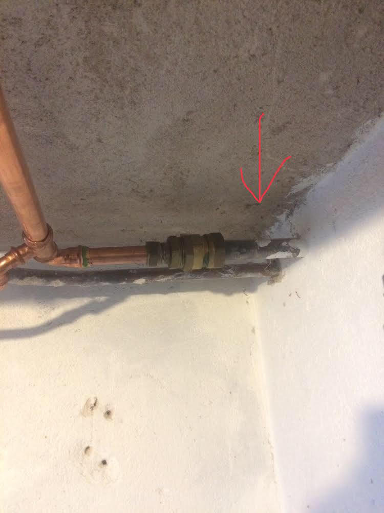

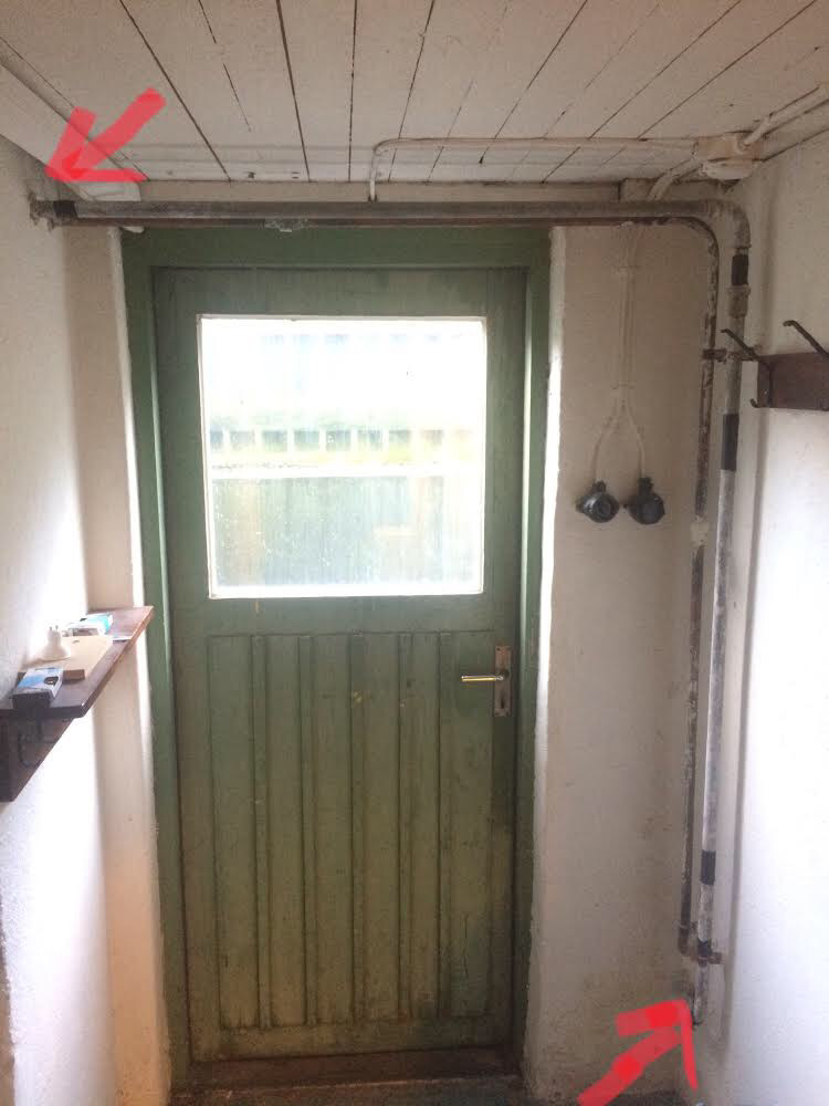

Hej. Skall ta in firma för följande arbete. Vad gissar ni arbetet landar på totalt. Material o arbete?
Det vi vill få gjort är att byta röret på bild med pilar (bild1 och 2) (ca 3-3,5 meter) då det börjat rosta och droppa. Vi vill även ha en kuloventil monterad ungefär vid pilen på bild 1 så vi kan stänga av den delen av vattnet utan att stänga av resten av vattnet i huset.
Vattenrör med tecken på rost och läckage uppmärksammat med röd pil på vägg och tak.
Rostigt rör längs tak och vägg markerat med röda pilar, med en grön dörr och fönster bakom i ett hem.
Uppföljning.
Det slutade med att vi tog in firma som:
-bytte båda rören i bild och monterade avstängningsventil på båda..
-Bytte säkerhetsventil på värmepumpen som läckte.
-Installerade ny tappkran.
-Installerade ny mora blandare med lite nya rör.
Alltså lite allt möjligt fix. Priset landade på ca 11000 efter rot. Varav ca 1/3 var arbetskostnad, resten material. Blandaren var helt klart största delen på ca 2500:-
