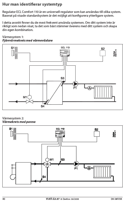

Jag vill komplettera o installera en returtemperaturgivare på min Danfoss ECL 110 fv central.
I manualen skriver Danfoss att man ska välja representativ plats för mäta returtemperturen, vart är den generellt optimala punkten att mäta, direkt vid returutlopp element eller nånstans i centralen?

På returstammen innan centralen.

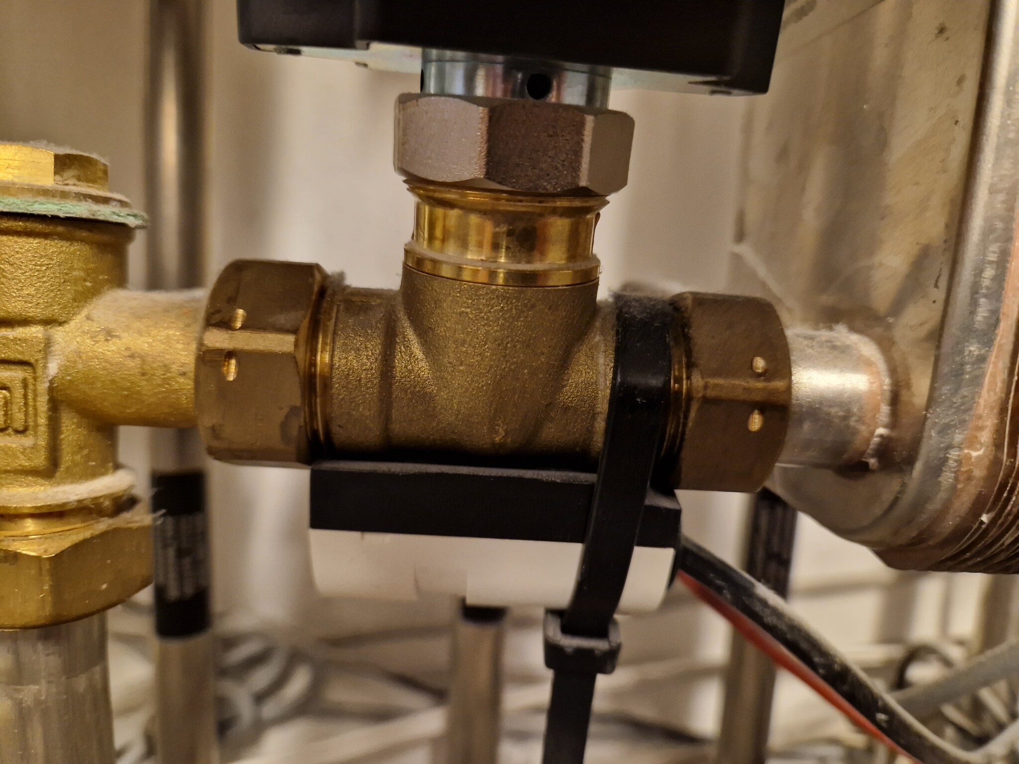

Jag har monterat våran returgivare på flödesventilen efter plattvärmeväxlaren men innan bägge returerna från bägge växlarna går ihop.
Se exempel 1,
Schematiska ritningar av uppvärmningssystem, identifiering av systemtyp med regulator ECL Comfort 110.
VVS-installation: kopparledningar, backventil, anslutningar och regleringsutrustning i förgrunden.
