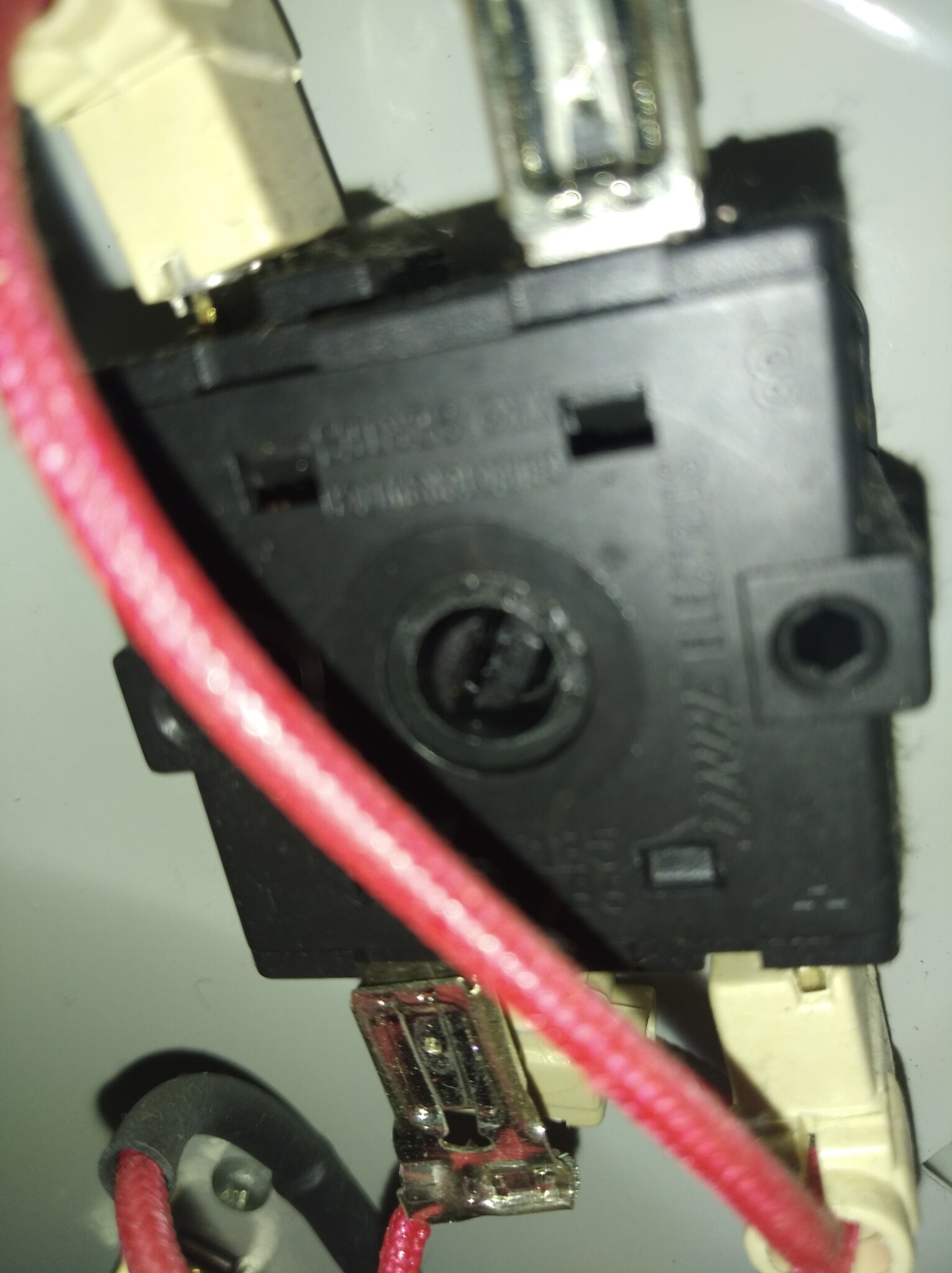

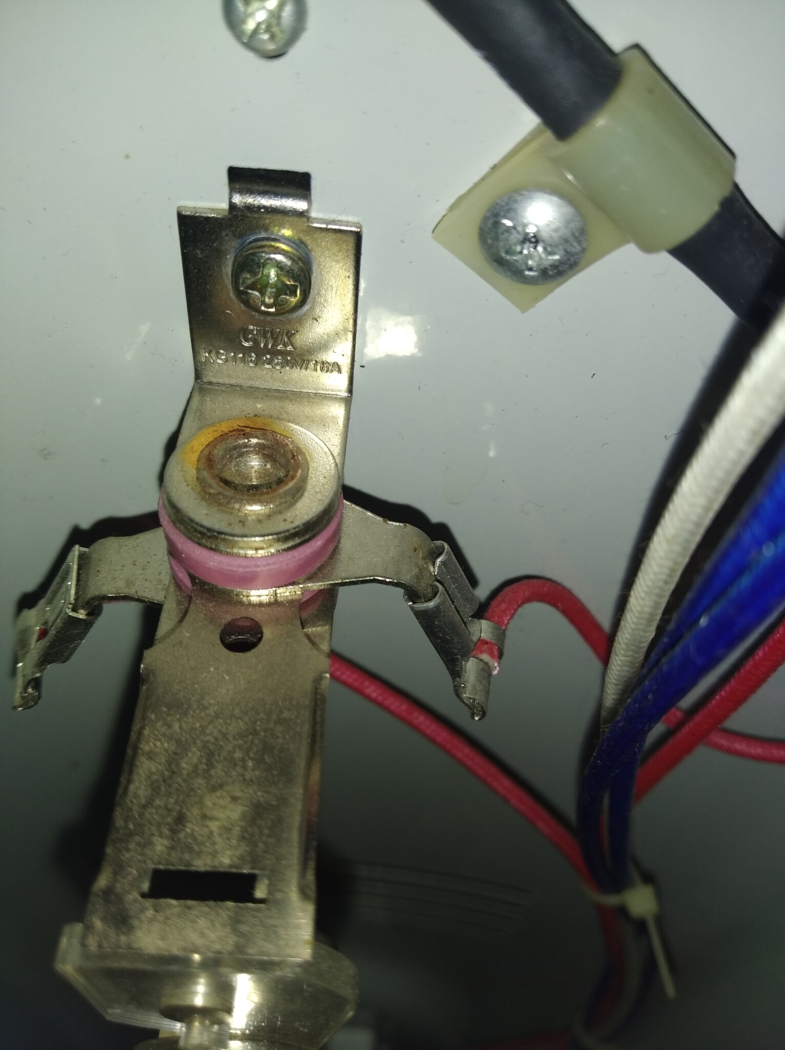

Ville duscha av det smutsiga elementet som jag fick och sen anbvända det
Jag testade ju oljelementet innan så det funkade och röda diodlampan lyste
Även om det fick torka upp i flera dagar så såklart så slog automatsäkringen ifrån på centralen när jag anslöt elementet i uttaget 230 V. Kabeln till elemetet är jordat och det finns 2 jordpunkter i höljet ochså inkl att ja autosäkringen löste ut ev inte jordfelsbrytare
Iaf så lossade jag panelen och potentialmätte - kontinutetmätte med voltmeter och det går ju fram kontakt på samtliga sammankopplade kablar (tror jag) Tänkte att det kanske ingår nån form av överhettningsskydd eller kortslutningsskydd i elementens enheter eller så .. eller är elementet totalbränt ?
Bilden med den svarta lilla dosan är typ termostaten low, medium, high, Bilden med själva steglösa vredet - effekten är strömbrytaren är andra bilden
Tacksam för alla sätt att rädda elementen

Om du inte ser någon uppenbar kortslut, försök koppla ifrån värmeelementet så att du kan mäta enbart på det. En kortslutning L-N är lite ovanligt. Du bör kunna mäta en resistans på 25-75 ohm beroende på märkeffekten.

Termostaten och alla anslutningar sitter på utsidan, helt oskyddade. Det lär vara orsaken till att det slutat fungera. 230V i en termostat + vatten är en dålig kombination.K Kentaclinta78 skrev:
Jag avråder dig att vattenbegjuta elektrisk utrustning som inte är klassad för att tåla sköljning.
Om det inte redan är försent så hade jag sökt felet internt i termostat eller överhettningskydd, det lär finnas vatten kvar där. Kan även finnas vatten i kablarna (mellan isolering och koppartråden) som leder strömmen på fel vägar
