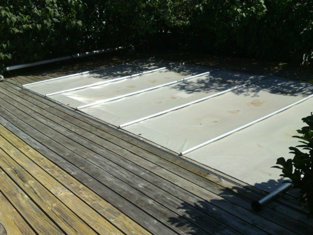

Här kommer ett tips på ekonomisk pooltäckning, då det verkar vara idén i tråden. Jag var intresserad av ett Walu pooltäcke med ribbor men inte lika intresserad av att betala för det. Bad en kappel/press tillverkare göra en pressening med mina mått. Köpte alu rör på meter av en lokal smed,(kommer inte ihåg dimensionen tyvärr). Köpte sedan en billig upprullare (utan täcke)på Blocket. Fäste rören underifrån med popnitar och brickor. Går hur bra som helst och har inte böjt sig än (5 år). Har plåtar på vintern så har aldrig fått någon snö. Totalkostnad om jag kommer ihåg rätt låg på under 6000 kr. Typ 1000 för upprullaren, 1000 för rören, ca 4000 för pressen. Lite popnitar. Ser faktiskt inte ut som det hemmsnickrade täcke det är ;)
Hittar man en tjock press i rätt kvalite storlek och färg så kan man nog använda den, det pressmakaren gjorde var att att sätta hål och avrinningshål, och de har jag aldrig använt.
Red: Detta går ju bara om man som jag inte har någon sarg runt, med sarg får man tänka lite längre.
Hemmagjord pooltäckning med beige pressening och aluminiumrör på en trätrall, omgiven av grönska.

Det där ser ju köpt ut! Jätte fint. Ska kolla på den lösningen.
