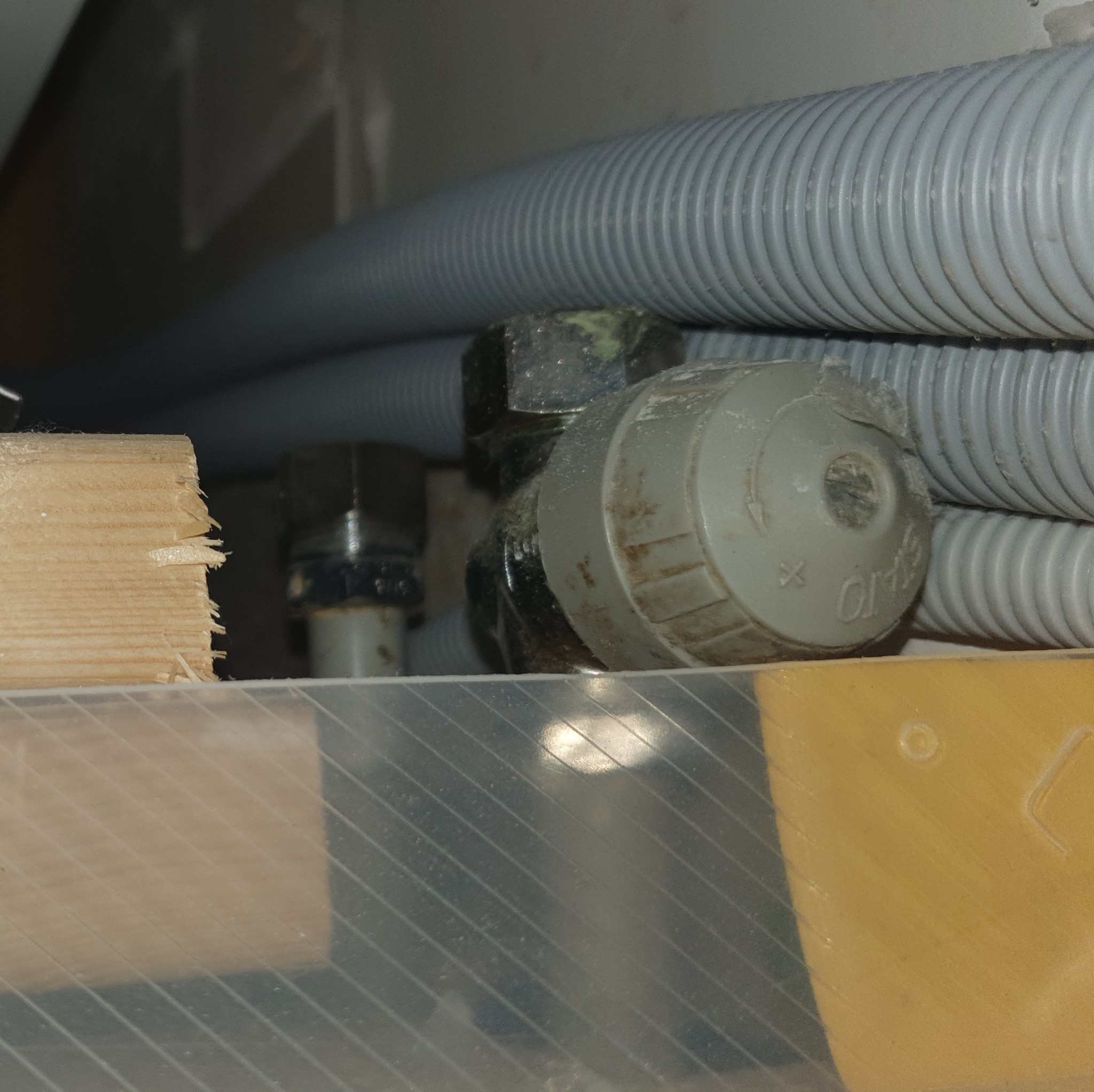

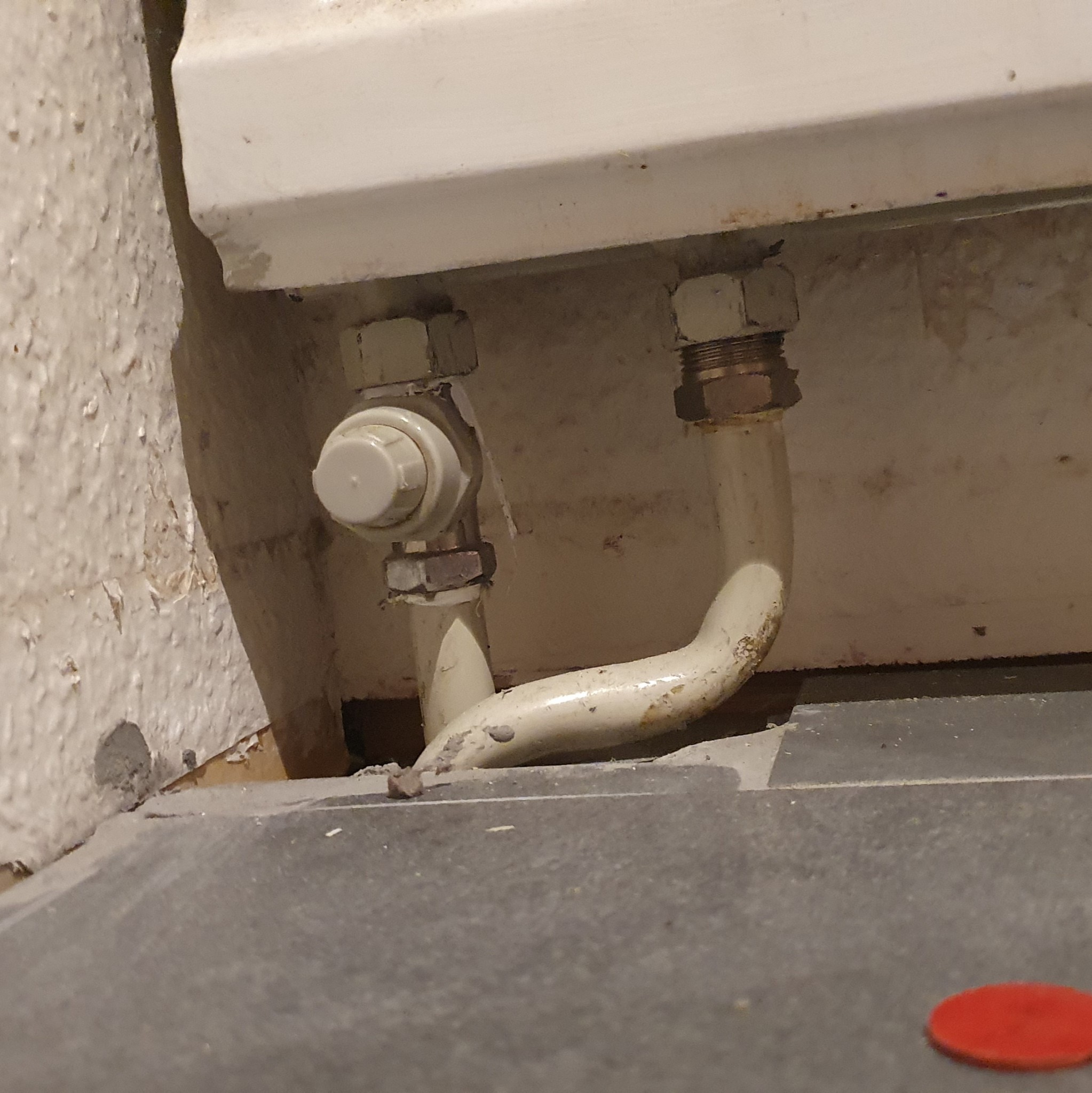

Jag kom på att när köket gjordes så pluggade ett element där. Lyckades få in mobilen för en bild. Där är bara lock. Andra bilden är radiatorn jag tänkt ta bort. Det ser kanske ut som 2-rör, men jag minns att när rörmokaren som la GV i badrummet så funkade det inte först. Till slut kom han på att det var ett 1-rörsystem och då fick han det att funka. Att radiatorytan blir större och större utmed kretsen kanske också talar för det?GoC skrev:
Men då det uppenbarligen funkar med lock, åter till huvudfrågan , kan jag som privatperson köpa lock med rätt gängdimension, och i så fall var?

R16, var fick säljaren den gängan ifrån?!
Vanlig radiatorpropp i dimension 10 bör passa kalas!
M22-gänga gissningsvis som redan nämnts ovan.

Säljaren hade nog hört att Cu rör är 12 eller 15 mm men att det förekom tidigare även 16 mm vilket är sällsynt idag. Eller så.
