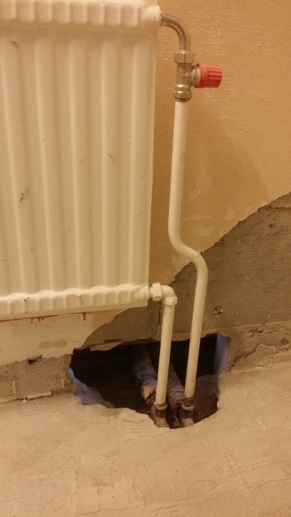

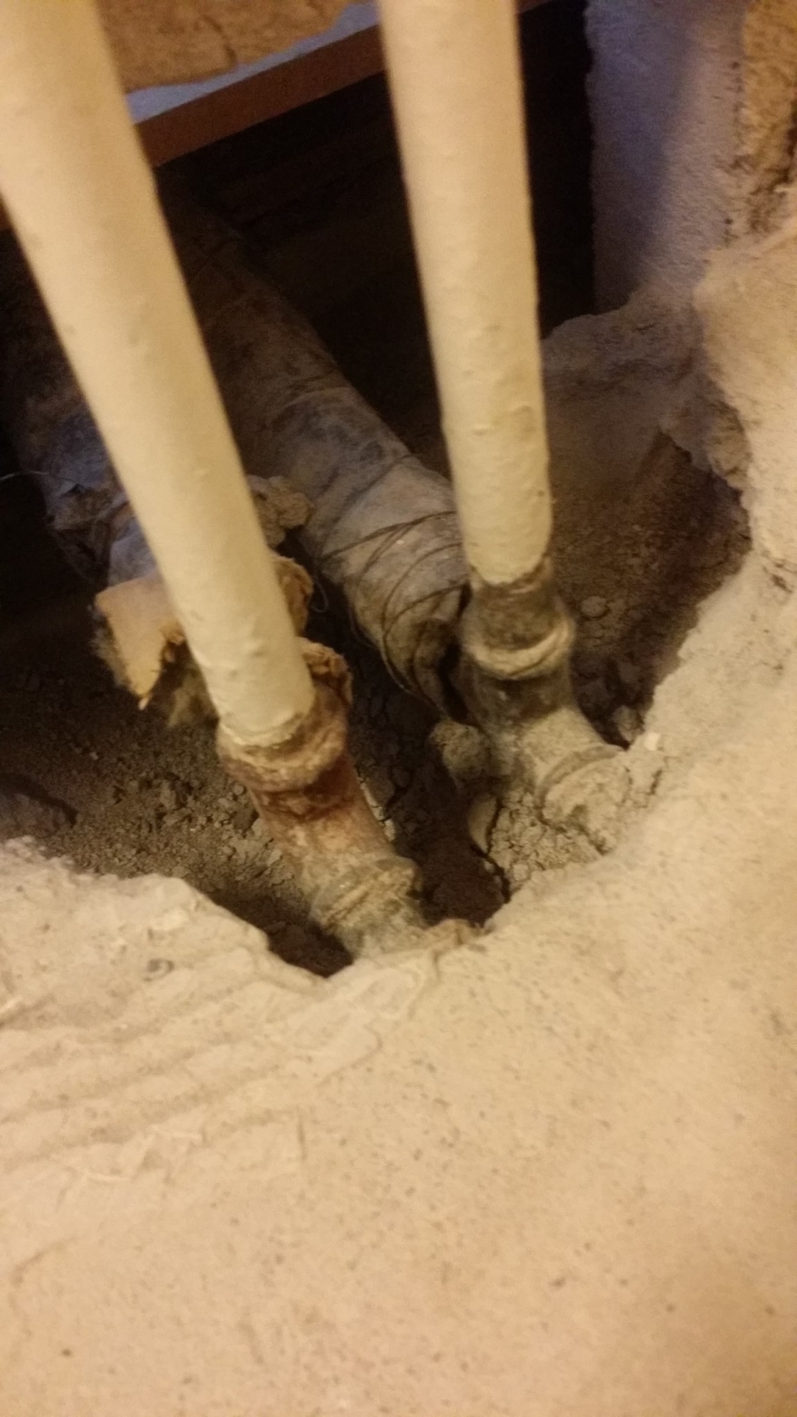

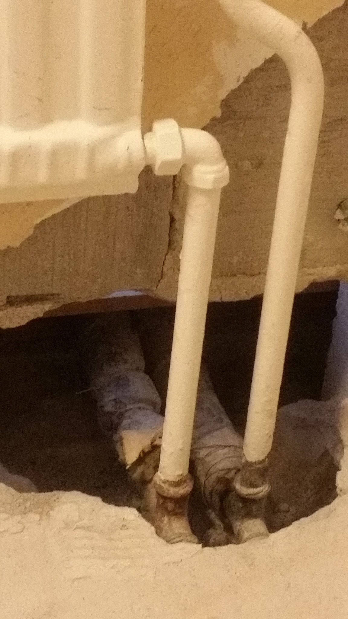

Jag behöver ta bort detta element och behöver därför skruva ur rören upp till elementet och sätta in pluggar istället. Vilken plugg/lock använder man, gärna artikelnummer om det finns. Det är alltså 17mm grönt järnrör från -66.
Jag vet att man ska undvika att plugga i mellanbjälklag men jag har inget val eftersom stammen är ingjuten på flera ställen där jag inte kommer åt att riva.

5100 hos rinkaby.
Täta med lin & locher
Tackar, misstänkte att det var 5100.
