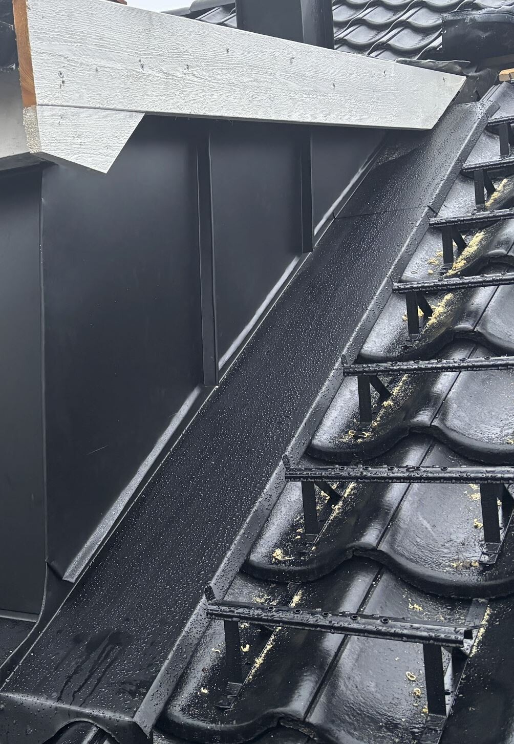

Anlitat firma som gör om mitt tak och med det följer en del plåtarbeten runt en kupa. Det jag undrar är om det är praxis att man inte sätter pannor hela vägen in till kupans vägg utan att man låter plåten bli det enda och bärande skyddet mot väta osv ? Detta äf fråga 1 och illustreras av bilderna med takstegen på.
Fråga 2 är om skarven av två plåtar kommer ge ett tillräckligt bra skydd för att hålla ut väta då det kommer rinna ner vatten på dessa plåtar

Ska sitta underbeslag och uppvik av takpappen bakom den svarta plåten och under läkten till pannorna. Det är lixom dubbla lager av allt när det kommer till tak då pannorna och täckplåtar tar majoriteten, sen den vätan som kan tryckas in under av blåst och snö tas av nästa lager.
Går inte se hur det är gjort under på första bilden, den är för otydlig. Och på andra bilden syns det att de inte är klara eftersom det saknas vattplåt på kupan, men det som är klart ser ju bra ut.
