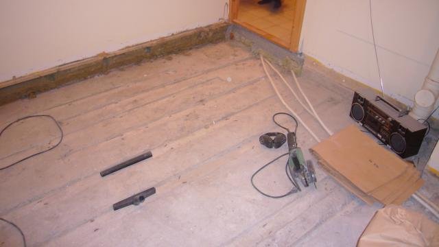

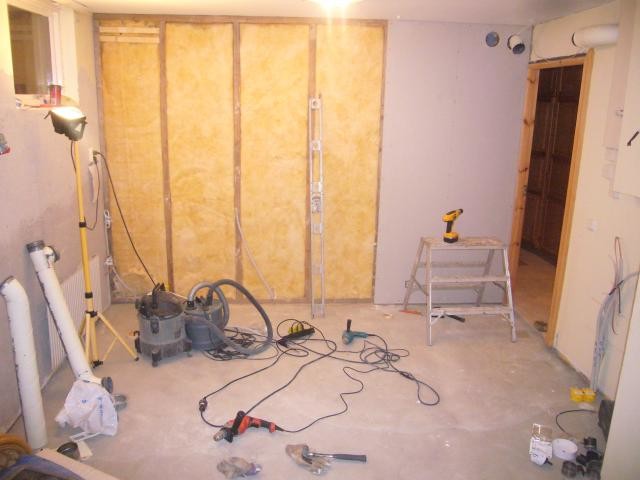

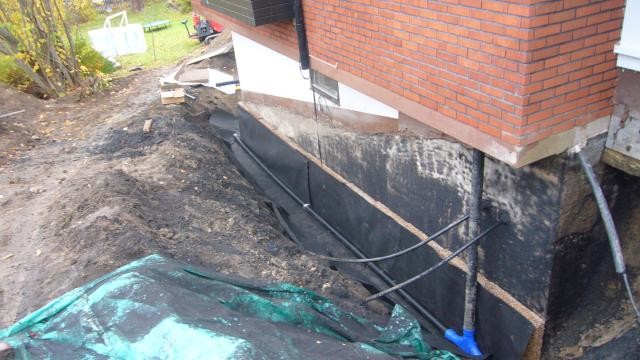

Innan jag hade kommit till denna insikt trodde jag dock att möglet berodde på dålig dränering och jag dränerade därför om huset med Isodränmetoden. Jag rev även ut golvet och mellanväggarna i 3 källarrum inklusive de ovan nämnda rummen, så att jag numera har ett stort kalt 16 m2 betongrum i källaren. När jag rev ut golvet upptäckte jag att det fanns ingjutna träreglar i betongplattan och att vissa av dessa var fuktiga, dock inte mögliga. Det var även fuktigt i betongplattan på ett par ställen, men för övrigt var det torrt. Fukten försvann från betongplattan relativt omgående efter jag hade friplagt plattan och det har varit snustorrt sen dess. Jag har även gjort plastprovet och lagt ut plast på plattan men det har inte blivit någon kondens då.
Jag har bilat bort alla träreglar från plattan och har numera endast betonggolv. Nu har jag tänkt att inreda rummet till en hemmabio och tänkte därför lägga in ett nytt golv med vattenburen golvvärme. Jag har läst massor i detta forum och andra ställen på internet samt pratat med olika personer om vilken lösning jag borde välja. Alternativen jag har övervägt men förkastat är Nivellsystemet och dyl. ventlierade golvsystem eller att flytspackla bort ojämnheter och sen lägga platonmatta med flytande golv ovanpå.

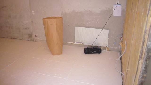

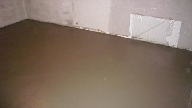

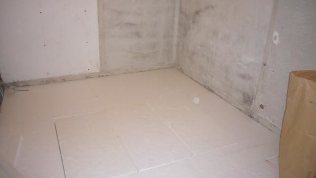

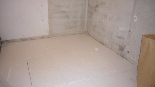

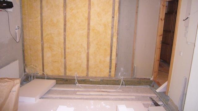

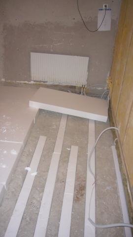

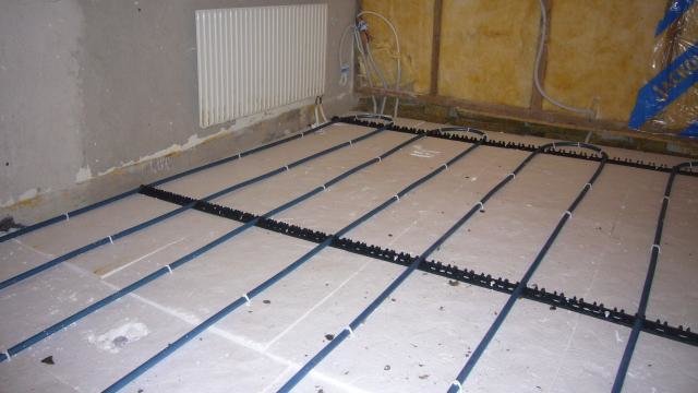

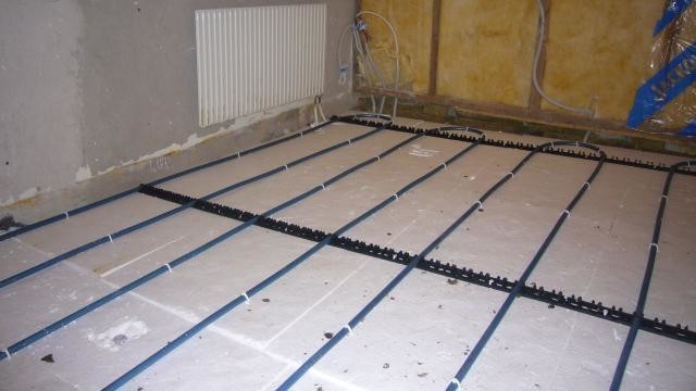

Jag gjorde som cheetah1 och jeppeknaster(tack för hjälpen) rekommenderade, dvs struntade i platonmattan och la bara in cellplast. Sen la jag dit vattenburen golvärme och armering innan jag gjöt igen allting i en ca 7 cm djup betongkaka.
Jag gjorde aldrig någon grovgjutning dock, utan jag sågade till "plankor" av cellplast som jag la i håligheterna efter de bortbilade plankorna. Det blev över förväntan bra, både jämt och stabilt innan jag la på de riktiga cellpalstskivorna sen.
Enda kruxet med att inte göra en grovgjutning var att jag var tvungen att karva ur kanaler på undersidan av cellplasten för elementrören, men det blev bra till slut det med.

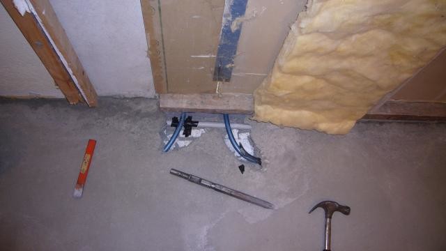

Jag gjorde en liten tabbe med golvvärmerören, jag råkade nämligen borra hålen i väggen in till pannrummet lite högt så rören stack upp 5 mm precis vid väggen. Så det vara bara att handbila upp och sänka ner rören där och gjuta för det igen. Men man lär ju sig av sina misstag heter det...:|
Rörmokaren har nyligen kopplat in golvvärmen och det funkar utan problem.
Så för min del har denna metod funkat perfekt så här långt...
Rummet är dock inte klart ännu utan jag håller på och fixar med elen och bredspacklar väggarna. Sen ska jag fixa till mellanväggen mot pannrummet och bygga in apparatskåpet för hemmabioutrustningen, sänka taket med ljuddämpade skivor och infällda spottar och till sist lägga parkettgolvet. Så det är lite pyssel kvar d^_^b

Lite fler bilder...

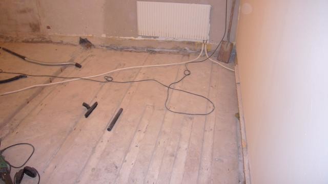

Ser bra ut, sitter i samma sitts som du Dropzone så jag tänkte fråga dig hur du fick bort träreglarna och om det va mycket jobb me det? Vad ska man ha för vertyg så det går snabbt o smidigt? För man ska väl avlägsna allt vad jag förståt.
Ja, man ska avlägsna allt organiskt material annars finns det risk för mögelangrepp.
Jag använde en rejäl Hilti bilmaskin för att ta bort plankorna och det var inte så svårt eftersom maskinen gjorde jobbet så att säga. Det kan vara bra att komplettera med stor kofot också. Det tog väl nån timme eller så att bila bort plankorna.

Till saken hör också att jag hade ett extremt inflöde av dagvatten från vägen ovanför mitt hus när jag fick mina fuktproblem. Detta berodde på att vägen hade satt sig och att vattnet från en vägsträck på ca 150m forsade in mot mitt hus. Detta har nu kommunen åtgärdat så det vattnet går ner i dagvattensystemet istället. (det sprutade som en fontän ur backen när vi grävde för omdräneringen)
Efter omdränering etc. hade jag min platta i källaren frilagd i nästan ett helt år innan jag gjöt igen den igen, och under den tiden kunde jag inte se ett spår av fukt någon stans. Så för min del tror jag att denna metod kommer fungera. Jag har dessutom väldigt bra ventilation i huset och källaren och jag kommer dessutom skaffa ett extra ventilationsaggregat till bara detta rum eftersom det ska bli en bio på 16 m2 som kan komma att bli befolkad av upp till 8-10 personer ibland.
