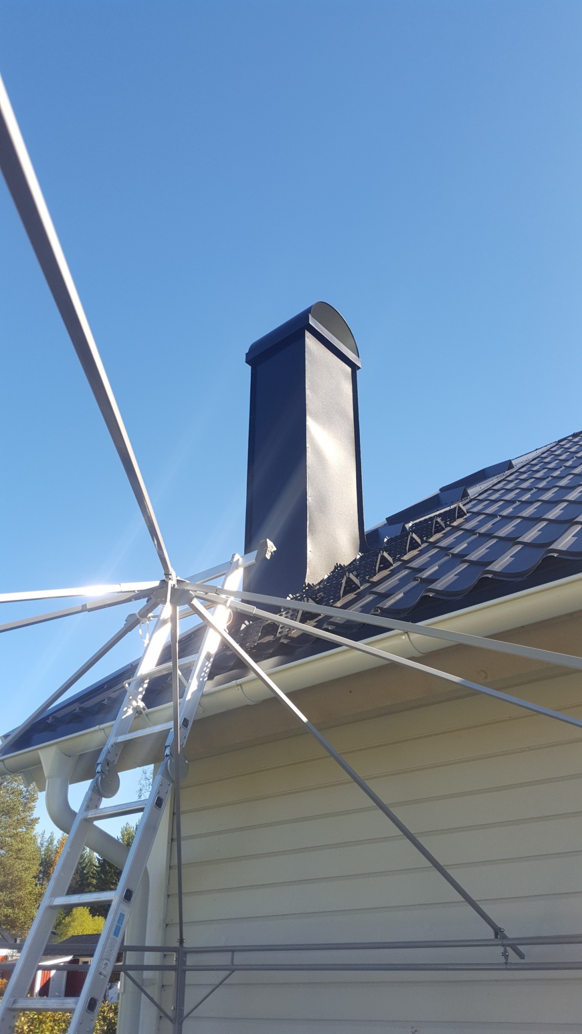

Vi bytte taket på huset och garaget i våras i samma veva byttes huven som är runt skorstensröret från kaminen. Huven är klassisk skorstensutseende. Är super nöjda med allt igentligen MEN nu när hösten och lite mer blåst kommit så har vi märkt av plåten som huven är gjord av bullar som bara den i av vinden.
Var upp idag och kände lite och den är ganska slapp på en av sidorna speciellt. På marken ser det bra ut och huven är ordentligt gjord i övrigt. Den gamla huven lät inte något alls.
En grej jag kom på imorse är ifall man skulle kunna försiktigt montera in lite isolering typ gul-ull som sitter runt själva rökröret redan för att få lite spänst i plåten så den inte kan fladdra lika lätt. Jag tror jag kan komma åt att göra en sådan grej från kattvinden eventuellt.
Eller vad ska jag göra? Har inte ringt plåtfirman ännu och hört nå.

Du har väl två års garanti på jobbet så bara att reklamera
