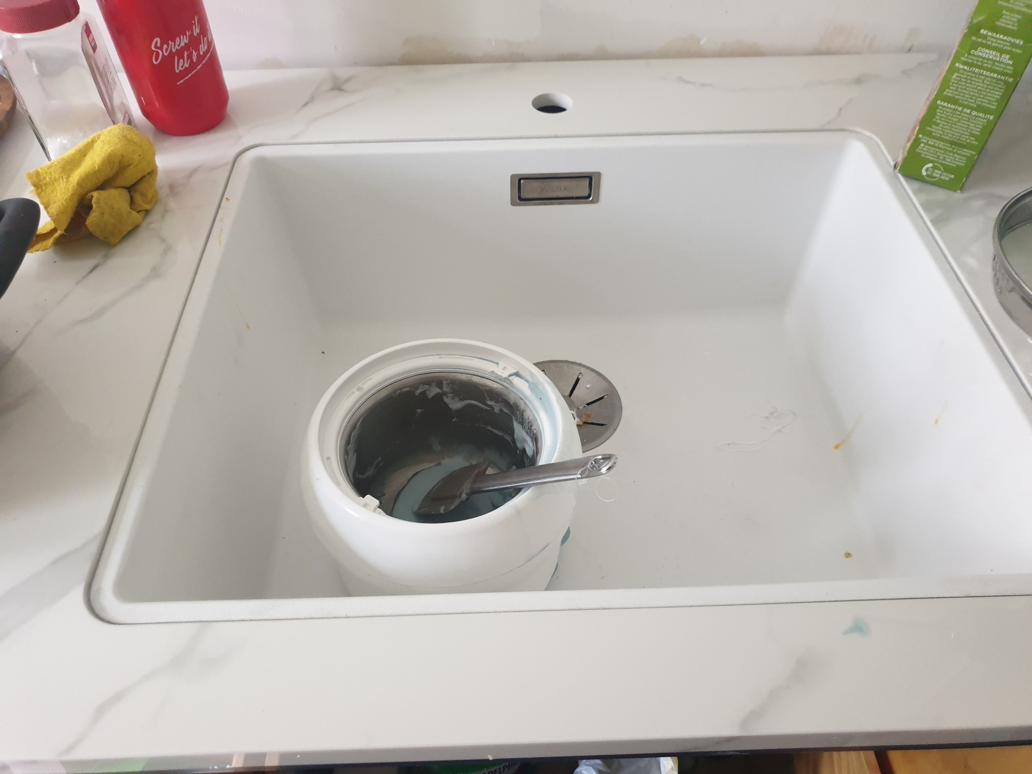

Jag beställde en Dekton bänkskiva där jag skrev att jag ville ha en planlimmad disko (Blanco 500-F som jag skulle beställa separat).
Personen som ritade upp bänkskivan valde dock underlimmad när han skickade in ordern till tillverkaren.
Tyvärr godkände jag ordern, alla detaljer var tyvärr på engelska. Diskhon var rätt, men "integrated" var tydligen inte planlimmad.
Företaget erbjuder dock att ta loss diskhon och planlimma den genom att bygga upp med ~3-4mm silikon.
Är detta en bra lösning eller?
  • Underlimmad disko i vit Dekton bänkskiva med en kontrasterande silikonkant.

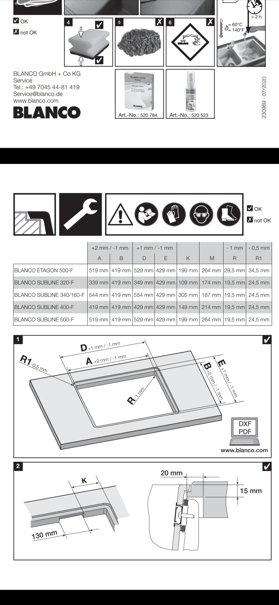

Nej den där är inte underlimmad? Ser bara ut som en dålig planlimmning.. Fast kanske rätt ändå, om man kollar hur blanco vill ha det, jag själv tycker bara den borde höjjas lite så den blir mer "plan"
Instruktionsmanual för montering av BLANCO diskho med mått och underhållstips.
