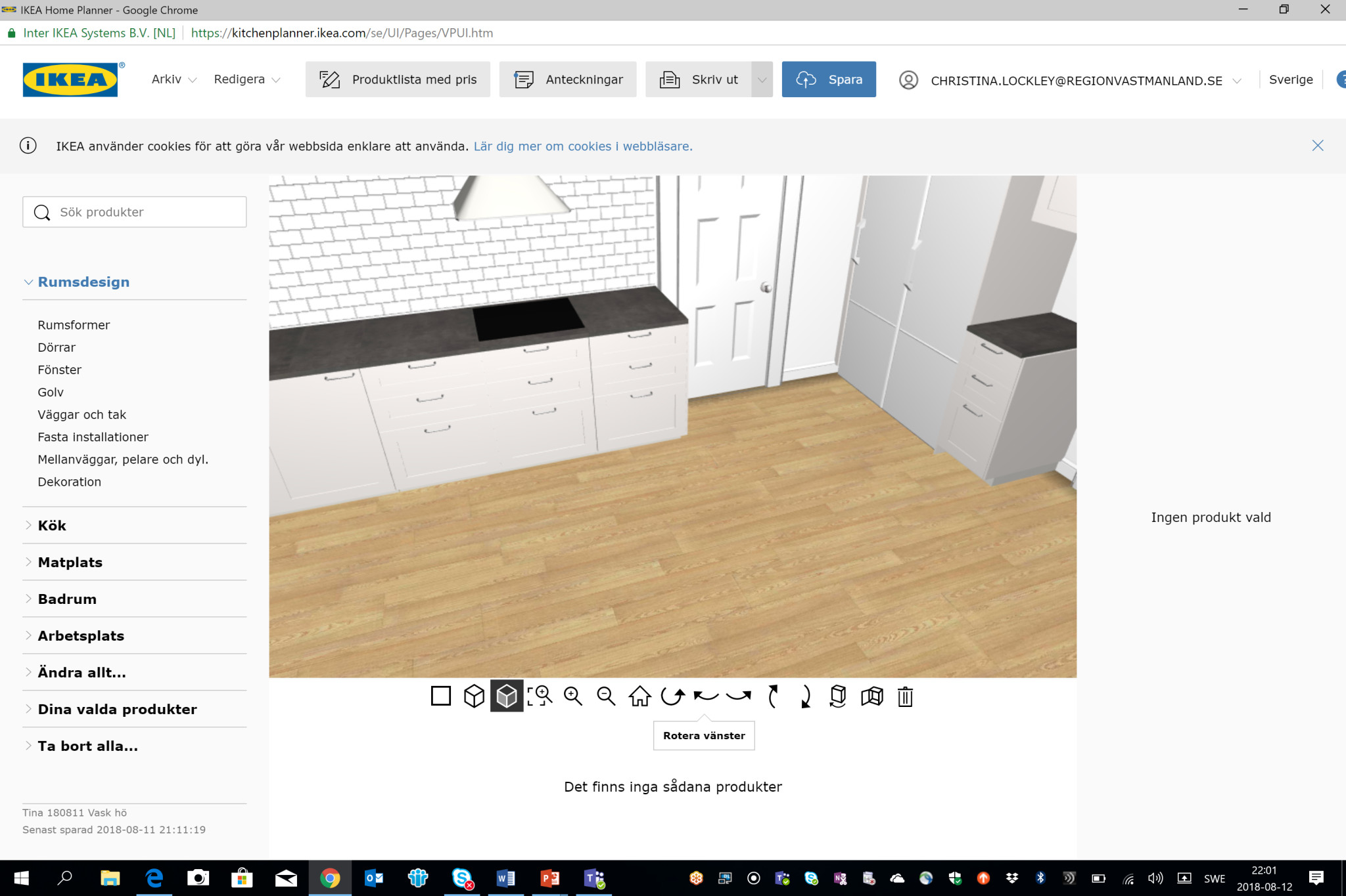

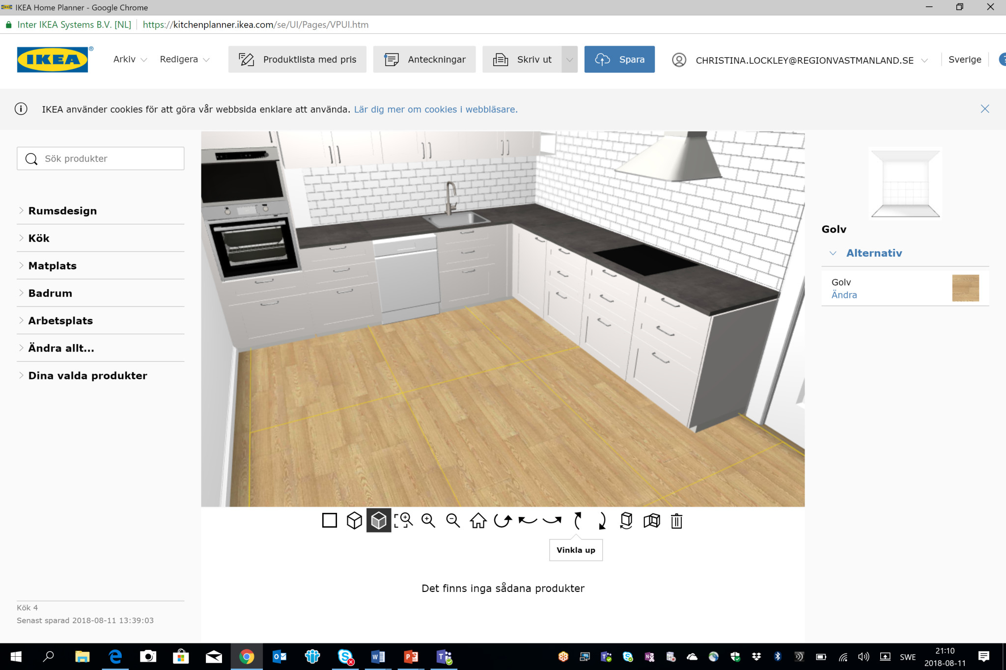

Bygger IKEA-kök
Velar mellan 2 alternativ
1. Vasken till höger: Ger en bra arbetsyta till vänster om vasken, 2 pers kan jobba samtidigt
Kanske blir konstigt att ha den "inne i hörnet"
2. Vasken mer till vänster: Ger mer yta runt vasken, men inte lika mycket arbetsyta till vänster om vasken
I så fall ska diskstället vara till vänster om vasken, så blir inte mycket plats där
Se 2 bilder nedan
Tacksam för råd
Bygger IKEA-kök
Se 2 bilder nedan
Tacksam för råd

Hur breda är skåpen till vänster om hällen?
Man rekommenderar 80 - 120 cm bänkyta mellan ho och häll, inte mindre för då får inte allt som behövs plats och inte mer för då når man inte över ytan.
I alternativ 1 får man tänka på att den som står framför hon hindrar den andra från att komma åt hörnskåpet, nu har man ju sällan prylar som används ofta i hörnskåp men ändå.
I alternativ 2 måste den som tömmer diskmaskinen stå framför hon eftersom det är bara därifrån man kan ställa in något i överskåpen, dvs den andra kan inte stå och skala potatis samtidigt.
Vi har många gånger tänkt att vi ska stå vid varsin arbetsbänk i köket men det slutar ändå med att vi står båda två framför bänken mellan hon och hällen eftersom det är där man enkelt når både hon och hällen och alla ingredienser samlas där naturligt. Eftersom vi bara har 100 cm emellan blir det lite trångt, men med 120 cm skulle det gå bra.

Var finns kyl och frys? Det bör inte vara för långt från kyl/frys till diskbänken enligt min åsikt.
Vi har i stort sett som lösning nr 2 men då har vi ugn till höger om hällen och kyl/frys där ugnarna finns på din ritning.
Skåpen till vänster om hällen är 60 cm st så arbetsytan där är 120 cm
Får fundera vidare kring tömning av diskmaskinen, kloka tankar där!
