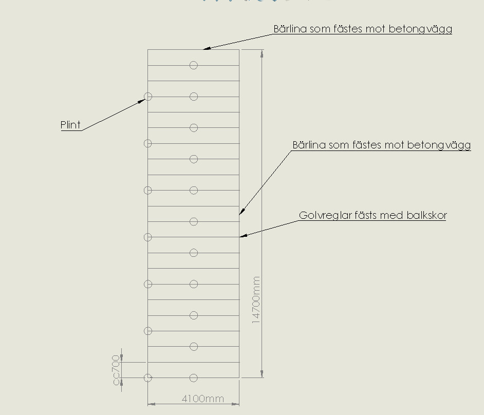

Sitter och skissar lite på en altan jag ska bygga åt lokala hembygdsföreningen (på fritiden, inget betalt jobb alltså) där jag har lite funderingar kring hur jag bör placera plintarna då jag inte kommer att kunna köra på en vanlig golvreglar-på-bärlinor-konstruktion pga begränsad höjd på altanen (eller snarare altandörren ut). Enklast vore ju att gräva ut hela ytan för att få ner en ordentlig bärlina men det funkar inte pga dränering mm som ligger runt huset.
Har i alla fall höftat lite med spännvidderna från olika tabeller jag har hittat online och därefter gjort denna skiss för regelverket;
Teknisk skiss av regelverk för en altan med dimensioner och plintpositioner inklusive fästdetaljer mot betongvägg.
Konstruktionen görs i 45x195 och det ska läggas 34x145 trall ovanpå.
Nu kommer frågorna;
Kommer detta att bli stabilt? Borde jag ha en plint på mitten av varje tvärgående regel eller räcker det med varannan som på skissen? Kortlingar mellan de tvärgående reglarna; är det något att ha?

Hur högt från mark kommer det att vara , spelrum upp till bärlinorna
