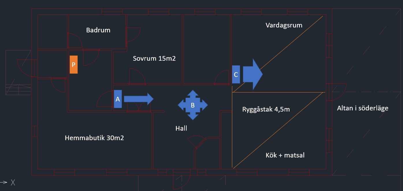

Vi ska bygga hus och planeringen är i full gång. Vi bor i Finland i höjd med Umeå nära kusten. Det blir 150m2 i ett plan på en öppen åker med sol hela dagen, bergvärme. I söderläge ett öppet rum på ca 50m2 med ryggåstak 4,5m, medelstora fönster, så där kan det bli varmt.
Det är kul med sol men inte de hetaste dagarna som det varit nu, så kommer installera frikyla genast, dumt att inte göra det för en relativt liten slant ändå. Utmaningen är att hitta en lämplig placering för fläktkonverktorn så att större delen av huset drar nytta av den.
Bifogar ritning
P=Värmepump (troligtvis Nibe S1255)
A=alternativ placering av fläktkonverktor väggmodell
B=alternativ placering av fläktkonverktor takmodell
C=alternativ placering av fläktkonverktor väggmodell
Ritning av enplanshus med markerade föreslagna platser för värmepump och fläktkonvektorer i olika rum.
Vad har ni för tankar om detta och kloka råd att ge?
Jag vet inte hur bra luftströmmarna sprider sig från dessa.
Annat alternativ är att koppla det till FTX systememt men har förstått att det ger relativt liten kyleffekt och har sina begränsningar (tex kräver god isolering av rören), att det alternativet kommer sist på listan.
Mvh, Kim
