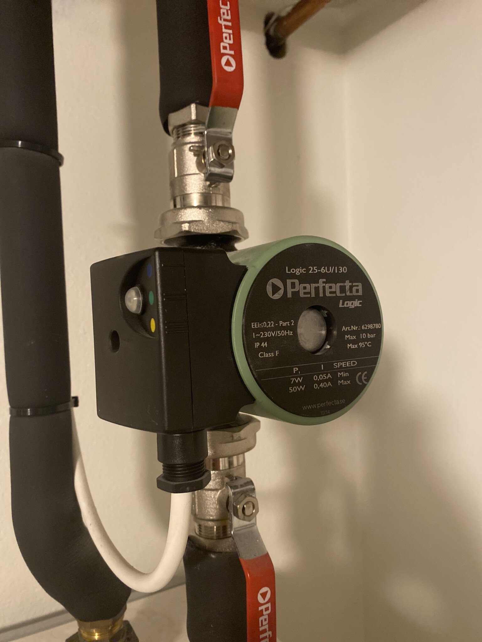

Har en ivt greenline ha och en acc tank till med en perfecta logic 25. Den lyser inte alls, verkar inte få signal från pumpen? Är det en inställning?

Får den spånning. som det verkar så är det att den inte styrs från något. annars koppala en skarvsladd direkt till uttag. Prova med att bryta spänningen till den i 10 minuter, kan ha fått hicka i sig. Och det böver inte vara en så exklusiv pump, finns på billiga varuhusen ca 1500 kr mycket billigare på billiga varuhusen. Och dom har samma funktioner som dom dyrare. Du ska då ha en pump med byggmåttet 130 mm och som synas 40 mm anslutning och passar direkt.

Hej! Den har ingen spänning alls på sig, den är kopplad till ivt bergvärmepumpen, men jag vet inte om jag kan styra den från ivt:en?
Gå in i meny 15 och åtrställ till fabriksinställningar, då blir allt som om VP var ny. Sen får du ställa in dina värden efter det. Ett tips är att läsa av dina värden och skriva upp, lite lättare då att ställa in igen.
