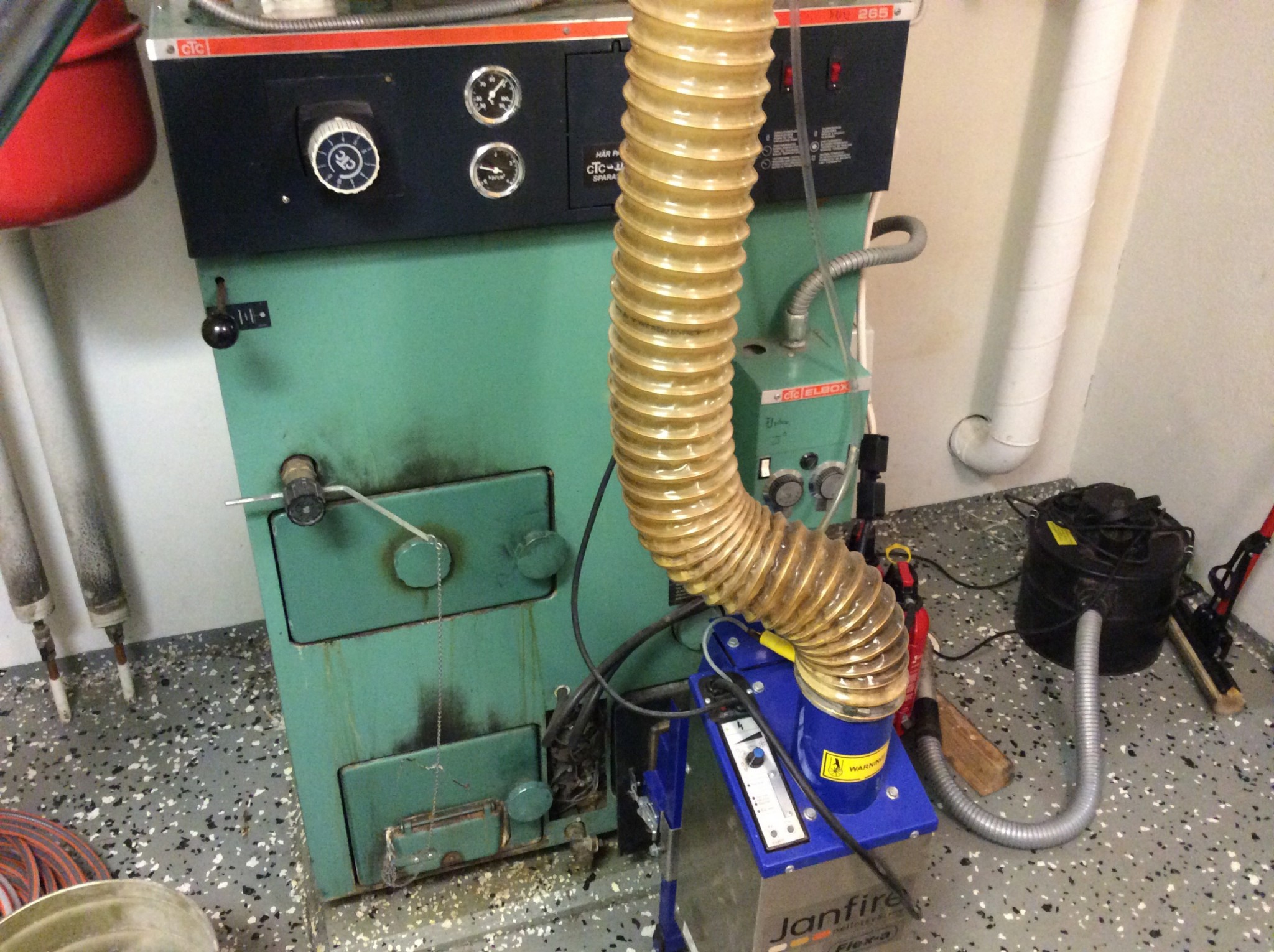

Verkar ha problem med min pelletsbrännare. Den tände inte en enda gång på sex försök efter att jag skulle rengöra den ikväll. Insuget av pellets fungerar dock, men det märks att den inte tänder (slutade med att jag fick tända den manuellt). Min tanke är att det kan vara elspiralen som är trasig. Vad tror ni andra? Finns det några åtgärder jag kan testa innan jag ringer på service? Enligt instruktionsboken tänds en lampa om den är trasig. Har inte sett att denna lampa tänts. Pelletsbrännaren är den som är på bilden.
Du kan testa att ohmmäta spiralen, oändligt motstånd betyder trasig.
Nu ser jag inte bilden men vanligen ligger man kring 500-1200ohm
