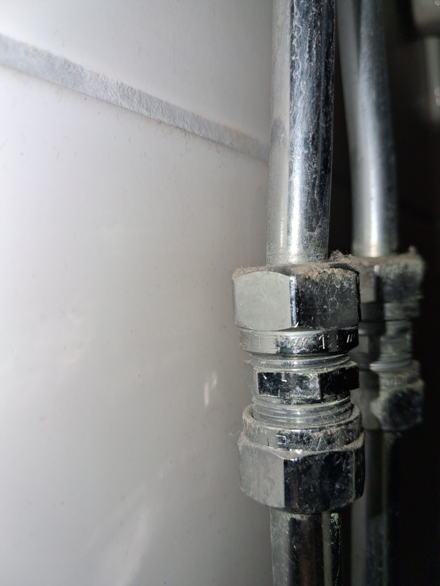

Jag ska byta tvättställsblandare. Passar de nya anslutningsslangarna till befintligt fäste?
Nya anslutningen har mått G3/8 men på den gamla muttern står det vattette 12 (se bilder). Kan jag bara skruva ihop eller behöver jag åka och köpa något mer innan jag skruvar isär och gör badrummet obrukbart. :)

Kopplingen som sådan har samma gänga som slangen du skall ansluta, men du behöver ha en planadapter för att inte riskera att skära sönder packningen. Finns hos de flesta handlare som säljer Vatettes sortiment.

Toppen, tack!
