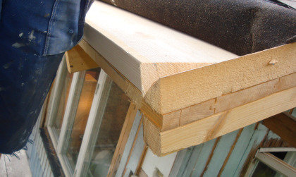

Hej, har haft en takfirma till att byta mitt yttertak, ny papp läkt och tegel.
Nu är det så att dom har vikt upp pappen över nedersta bärläkten? jag tycker det verkar konstigt!
nu smälter snön ute och det resulterar i att vatten samlas i "skålen" på pappen.
Dom har inte bytt hängrännorna så jag misstänker att dom gjorde så bara för att de skulle vara smidigt då hängrännekrokarna sitter på nedersta bärläkten. Sedan ligger pappen under takfotsplåten på ett ställe och över på dom andra sidorna? Förstår inget!
tacksam för svar / David

Då är det ju fel gjort pappen ska ju liga platt eller på en takfotskil.

Hmmm, låter tokfel.
Har dom alltså pappen under ströläkt och bärläkt, men sen längst ner vid takfoten vikt pappen uppåt och över bärläkten?
Det är ju så fel det bara kan bli! Har du bild på det där?

Mikael_L Precis så har dom gjort... jag kan ta en bild imorgon och lägga ut

Va ute och tog en bild nu, e ju lite mörkt men hoppas ni ser, syns kanske inte så väl att pappen ligger över bärläkten men så är det.
Tokfel. Se till att dom ändrar snarast och kolla skicket på råsponten under så det inte börjat tränga ner vatten.

Har dom lagt pappen ovanpå ströläkten hela vägen oxå?
Elkludde : Nej de har dom inte gjort! bara längst ner som på bilden
