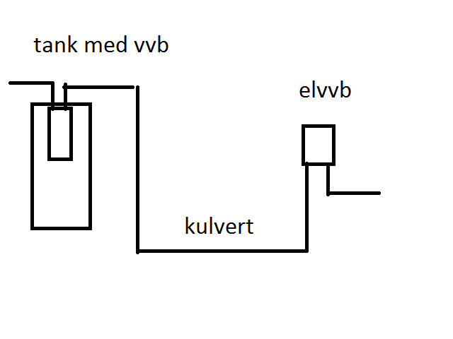

Vi bygger separat pannrum för vedeldning, med kulvert in till huset. Nu verkar det finnas två olika skolor kring var man placerar varmvattenberedaren. Någon som kan förklara skillnader, fördelar och nackdelar?
1. VVB sitter i en av ackumulatortankarna i pannrummet. För att man inte ska behöva vänta på att varmvattnet ska färdas hela vägen genom kulverten så finns en extra VVB inne i huset. OK, den inne i huset, hur stor är den? Ska den drivas med el i så fall, eller är de båda VVB sammankopplade på något sätt? Hur vet del lilla VVB när den stora ska ta över? Vi fattar inte detta men vill förstås inte spola 40 meter kallvatten innan man kan tvätta händerna....
2. Den stora och enda VVB sitter inne i huset men värms av vedpannan i pannrummet. Funkar detta, effektivt, ekonomiskt?
Finns det fler alternativ? Hjälp oss snälla någon ;-)

Jag vet inte vad det kan vara för fördelar med alternativ 1, ser bara nackdelar. Dyrare, fler saker kan gå sönder och krångla. Jag hade kört med alternativ 2. Du måste ändå skicka in varmvattnet i huset hur du än gör så det blir ju inte mindre effektivt för att du har den i huset.

Hur skiljer sig en spetsberedare från lösningen som roke beskrev?
Alternativ 1 alla ggr, enklare och billigare än alt2...
Och om ni inte köpt acktankar ännu, fundera på att köpa med varmvattenslingor istället för inbyggd beredare.
Jag kör med varmvattenslingor i ena acktanken i garaget, som via kulvert går till en liten 15L beredare i huset
Funkar kanon, har alltid varmvatten och slipper spola länge.
Beredaren i huset tar dessutom inte upp nå mycket plats alls, rätt liten ju...
Tempen på lilla beredaren är inställd på 55grader, så elpatronen hinner knappt gå igång ens innan vatten från pannrummet kommer till den.
Och för den som funderar, acktankarna når 80-90grader varje dygn, och den lilla beredaren har ett bakterieprogram som med jämna mellanrum hettar upp vattnet till minst 70grader.....

Antar att du då alltid har varmvatten på väg mellan garaget och huset, eller går det bara igång när du spolar varmvatten? Vet du om ditt system drar mycket el? Tror att den ena installatören försökte förklara just detta, men vi förstod inte riktigt hur det fungerar...
fastmoving? skrev:Alternativ 1 alla ggr, enklare och billigare än alt2...
Min inkoppling är precis som på bilden Roke visade för några inlägg sedan, med skillnad att jag har slingor i acktanken, inte beredare. Dvs, varmvattnet går bara till huset när jag använder det.
Har inte mätt elförbrukning ännu, men lilla beredaren i huset är inkopplad på 1kW, den behöver bara hålla upp tempen i beredaren eftersom vattnet från pannrummet håller något högre när det kommer i till huset.
I pannrummet har jag inte elpatronerna igång överhuvudtaget, eldar med ved för all värme.
40m är ju en bit.. Resultatet med beredningen i pannrummet och ytterligare beredare blir nog i nio fall av tio att du får värma vattnet två gånger. Först med ved och sen med el.. Om kulverten rymmer 2,5dl/m så rymmer dina 40m 10l så även om du tar en dusch så blir det på elvarmvatten.. Spolar man ofta så det inte hinner kallna i kulverten är det ju en annan sak men ofta tar man väl en dusch på morgonen och då är det ju garanterat kallt. Sen när man ska diska efter middagen är det kallt igen och alla småspolningar på toaletten är ju för små för att nå fram..
