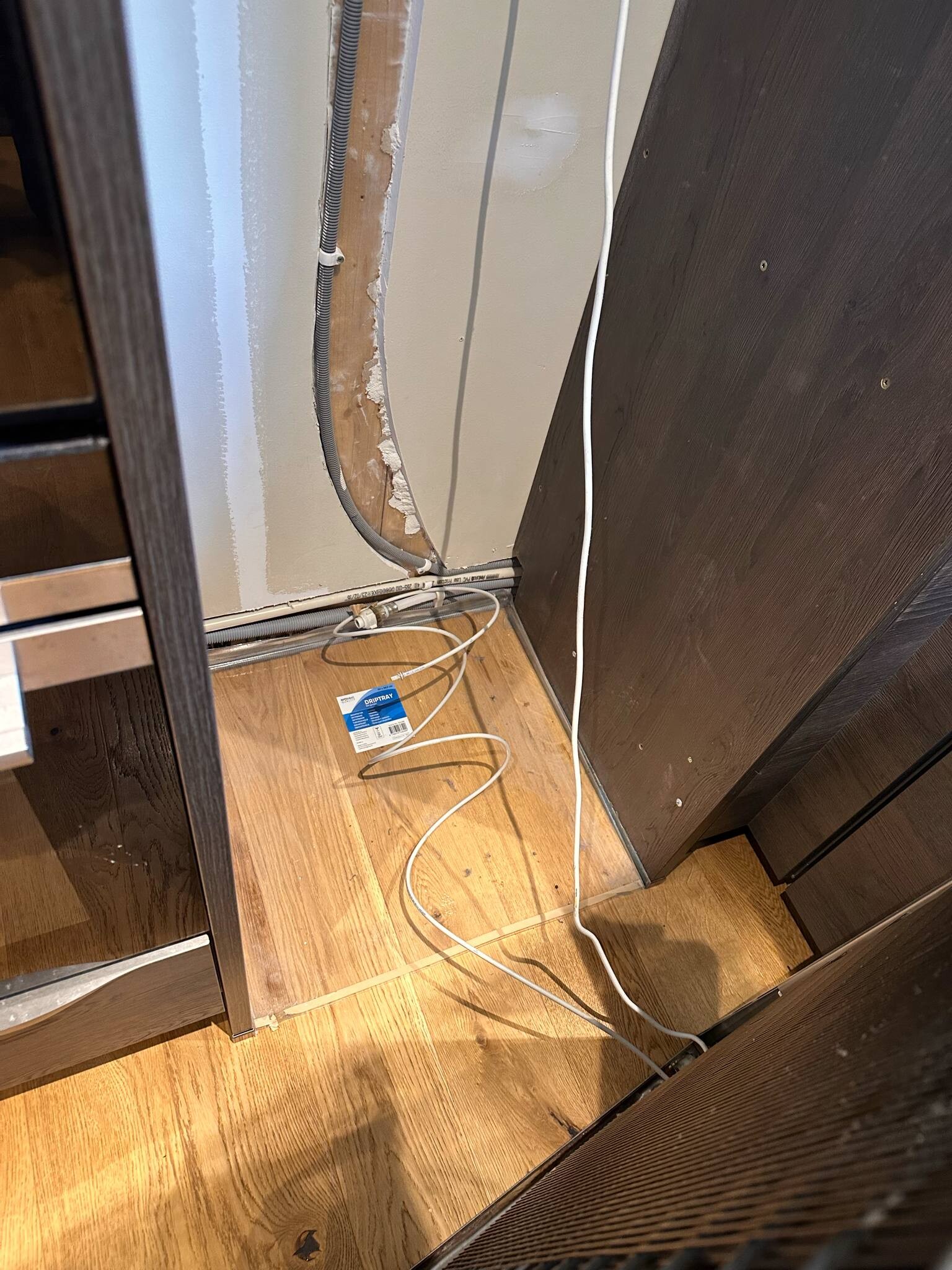

Drabbades som så många andra utav en översvämning i köket tack vare Electrolux dåliga slangar/anslutningar för vattnet.
Nu är ju frugan bestämd att ismaskinen och det kolsyrade vattnet ska väck och aldrig mer användas.
Jag känner väl ungefär samma och vågar inte koppla in liknande lösning igen.
Söker tips på bättre produkter eller några adaptrar så man törs använda grejerna igen.
Vattenanslutning med slangar bakom köksskåp, visar området där en översvämning har inträffat.
Vattenkopplingskit inklusive slang, T-koppling och adapter för kylskåp.
Är det slangen eller kopplingen som gått sönder? Är det kopplingen så finns det sådana i metall som håller bättre.

Vet ej, besiktningsmannen var precis där och skickade denna bild till mig.
Men som jag förstått det så är varken originalslang(rör?) eller koppling att lita på.
Så byter gärna ut båda
Fick tips på om Legris tryckluftskopplingar som ersättning.
Några åsikter om det?
Välkomnar även killgissningar för att få igång tugget..
