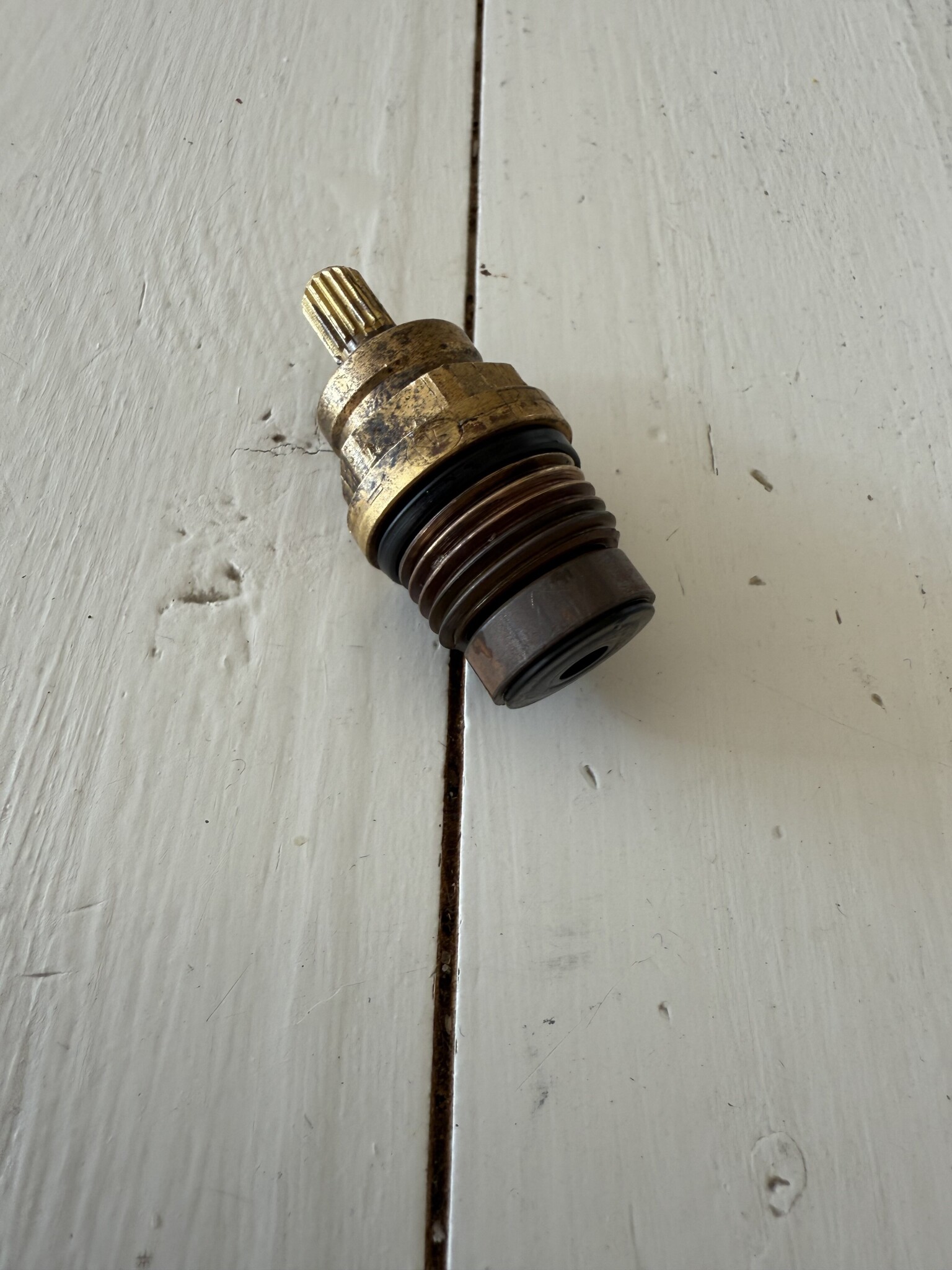

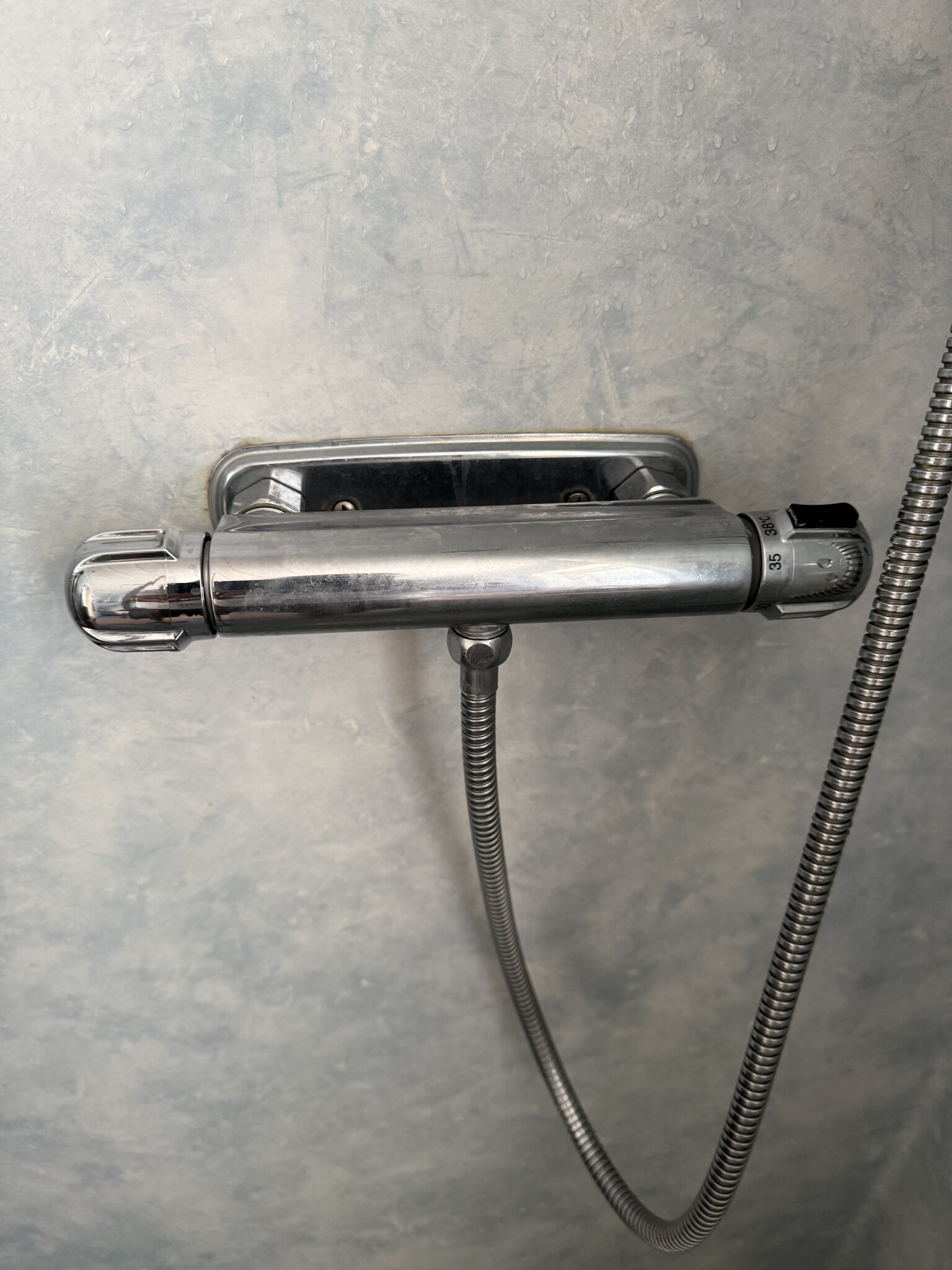

Gummipackningen i överstycket på denna blandare har börjat lossna.
Undrar om nån vet om det kan vara en Mora classic och i så fall att man kan köpa ett nytt överstycke på Hornbach

Jag tycker det ser ut att vara en Mora Cera duschblandare och att det mycket riktigt är ett överstycke som behöver bytas.
Gjorde ett liknande byte nyligen på en FMM blandare och den blev som ny igen.
Är det kanske den här du letar efter?
https://www.clasohlson.com/se/Ventiloverstycke-Mora-Cera-Cabin-FMM-9000E-termostatblandare/p/51-976

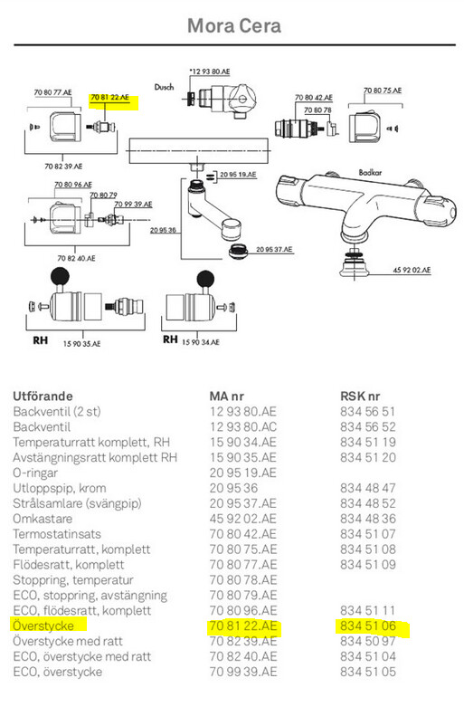

Du har en Mora Cera.R Rutred skrev:
Överstycket har RSK: 8345106 (Mora 708122.AE) och det verkar inte vara upplagt på hornbach.se tråkigt nog.
Den har dessutom blivit ersatt av RSK: 8387266 och den finns heller inte listad på Hornbach tråkigt nog.
95:- här (Alternativ 3):
https://www.vvsbutiken.nu/product.h...O1mO2Zq4xHEkhYHupSyBw6mCNEeT0fbO6Uuu3ion2SVn0
Tack! Köpte en på Clas O som jag tror ska passa. Har inte monterat den än eftersom den gamla funkar när jag tryckt tillbaka gummipackningen. Men jag ska byta snart.Krilleman skrev:
