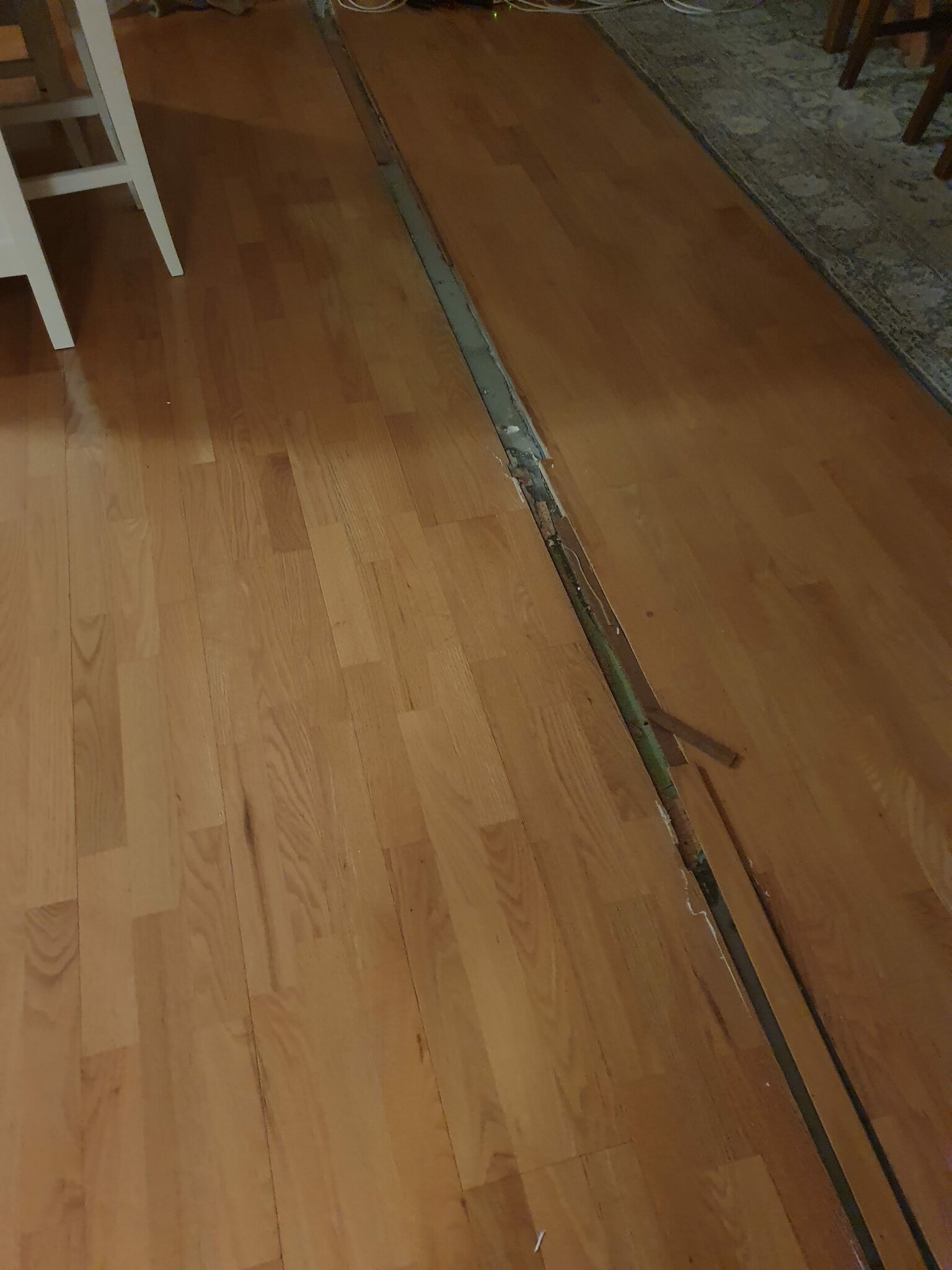

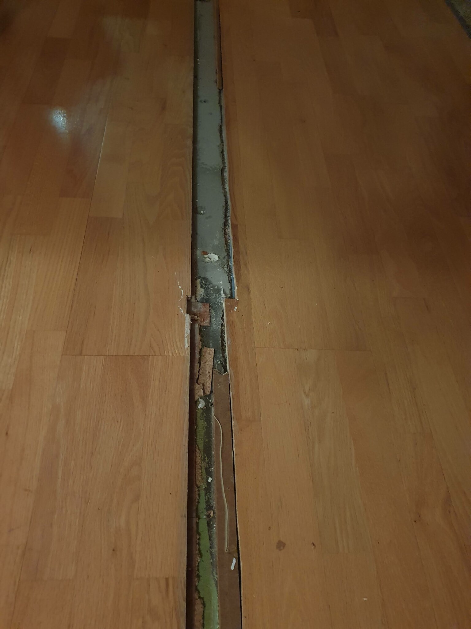

Har rivit en vägg och hittar ingen bra nivålist eller övergångslist. Nivåskillnad från betongen till golvet är 15mm och nivåskillnaden mellan parkettgolven är ca 12mm. Bredden är 78mm mellan parkettgolven.
Har funderat på denna
https://www.bauhaus.se/nivalist-nat...wCgOxzQrQWBQDZ-6kerY4AhztAoLQ1i0aAhprEALw_wcB
men den är ju tillräckligt bred.
ska även dra lite kablar under listen.
tack för alla tips!

En bit planhyvlad ek där väggen stod och sedan nivålister på sidorna. Lite lack på den sedan. Eller så köper du en bredare bit och fräser ur så att den passar alla olika nivåer och sedan slipar och lackar den.
https://www.bauhaus.se/planhyvlad-list-moelven-ek-obehandlad-15x70x1000-mm

Vad tänker du för nivålister då.
Du skriver att det är 15mm från golvet till betongen och sedan 12mm mellan golven. Skulle du kunna rita en skiss med de olika måtten så jag förstår bättre
