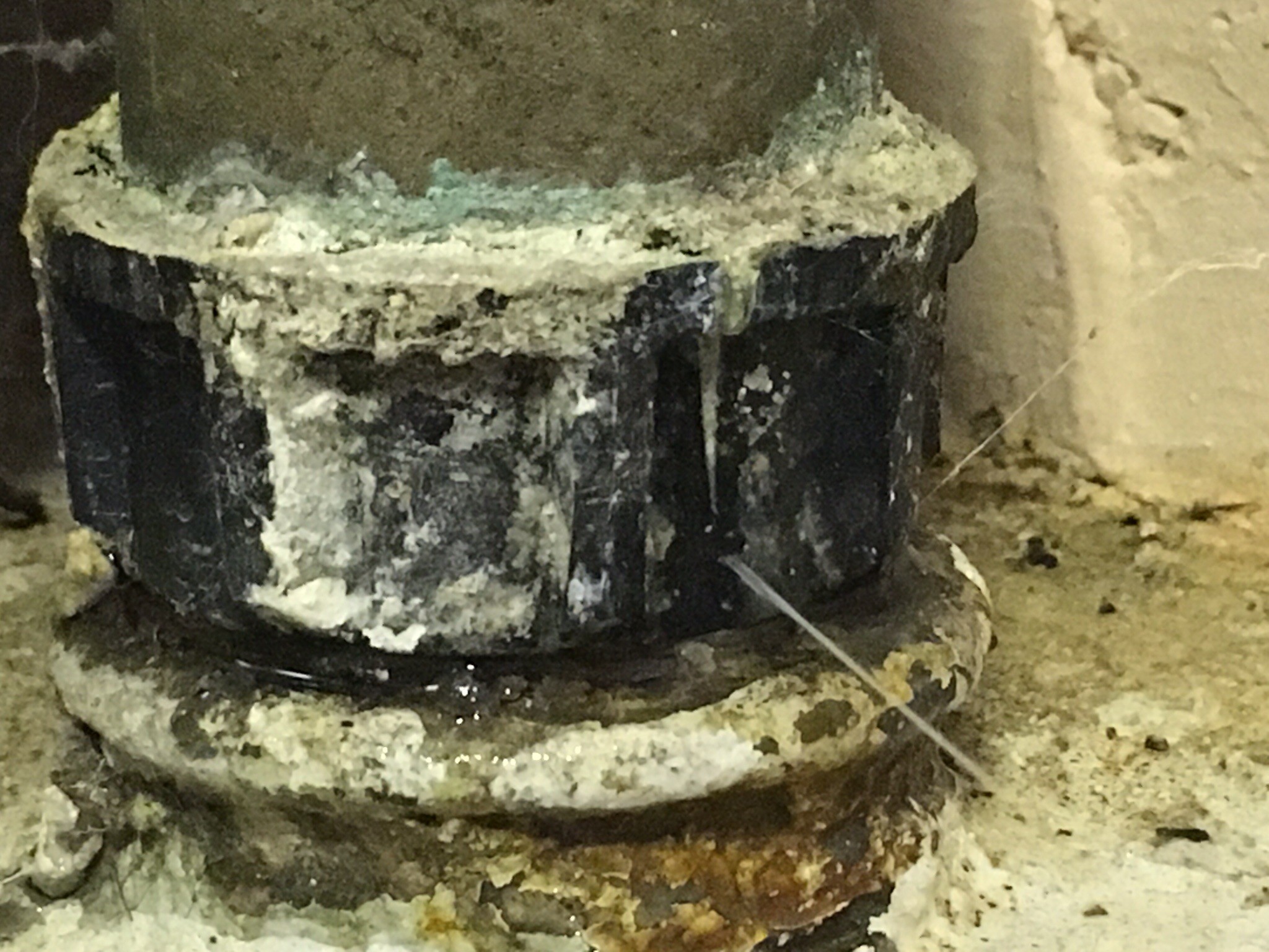

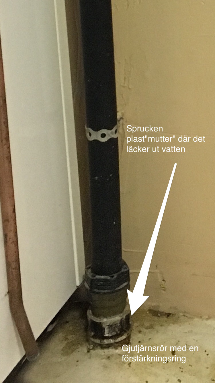

På vårt inkommande vattenrör av gjutjärn så sitter en plastkoppling som spruckit och nu läcker vatten. Kan man ersätta den trasiga plastkopplingen utan att behöva bila upp runt röret? Jag är rädd att vibrationerna orsakar nya problem i det gamla röret.
Vi kommer att behöva byta ut röret inom sinom tid men jag vill helst kunna samordna det med nytt avloppsrör och rivande av bef. uterum som idag ligger i vägen.
Hur 17 är denna koppling gjord?

Det mest sannorlika är att det är kanten på en galvad böj du ser längst ner. Visst kan det vara en gjutjärns-muff också. Dock väldigt ovanligt.
Hade det varit en galvad böj så hade man väl satt PRK-kopplingen direkt i den gängan utan plast-övergång. :x
Jag har då aldrig sett denna variant under alla mina år i yrket.

Ett högst tillfälligt knep för att laga det där är att kapa upp cykelslang som du lindar tight runt plastmuttern. Dra sen någon form av spännband på det, bäst är slangklämma men i den dimensionen är det kanske inte något man har hemma. Man kan också spänna cykelslangen genom att lägga ändarna i kors och vira med ett litet stålrör eller liknande. Då slipper du massa vatten på golvet tills en mer permanent lagning kan fixas.

Tänkte samma sak att OM det är en galvdel så varför inte prk rakt i muff änden! Ska bli intressant att höra vilken raggarlösning detta är 😁krilleman_215 skrev:Det mest sannorlika är att det är kanten på en galvad böj du ser längst ner. Visst kan det vara en gjutjärns-muff också. Dock väldigt ovanligt.

Tack för era svar. Det kan nog mycket väl vara galvat. Just nu är det lindat med vulktejp följt av silvertejp men läcker ändå lite. Tack och lov rakt ned i en golvbrunn däremot.
Är livrädd att något ska ge sig så att det står vatten till taket. Ska komplettera med cykelslang och rf slangklämmor också tills vidare.
Bör problemet kunna lösas utan att bila upp runt röret i alla fall? Med PRK-koppling rakt i röret? Är alltså röret som kommer upp gängat invändigt?
Jag får be en annan röris att titta på en mer långvarig lösning tills dess att servisen byts ut helt och hållet. Den som varit här ville enbart byta hela servisen pga sprickan i kopplingen.
