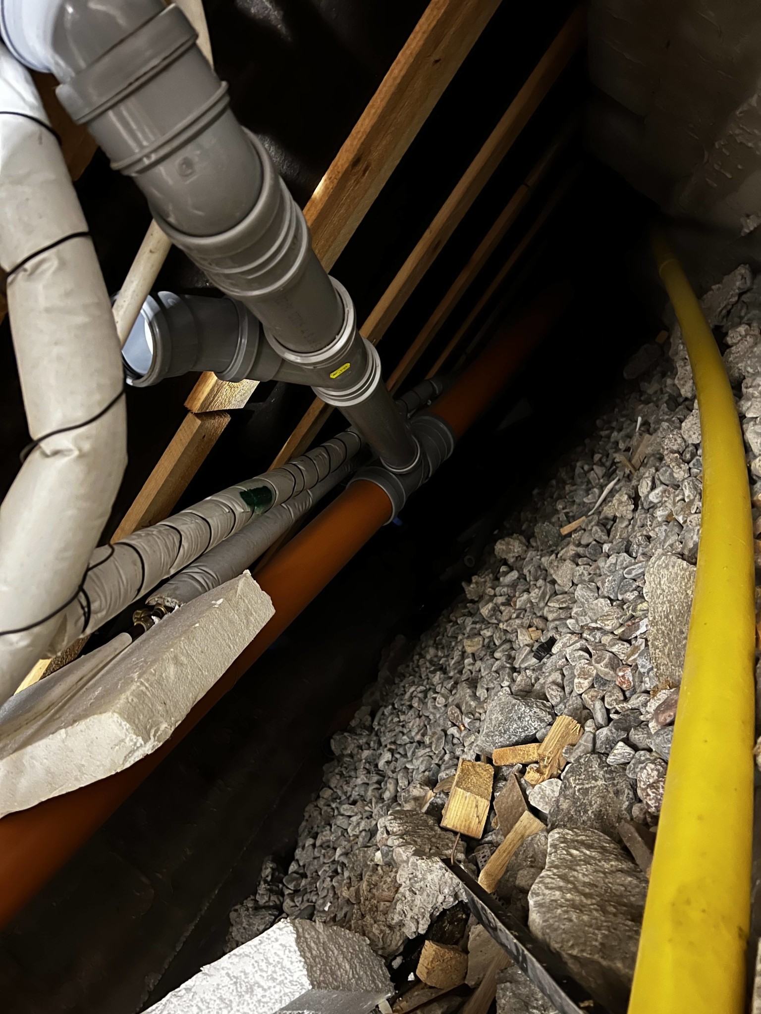

jag var ner i torpargrunden och tittade och såg att ett avloppsrör var helt öppet. Ska det vara så? Luktar inget i huset men lite i grunden.
  • Plaströr och kablar i en torpargrund med synligt öppet avloppsrör och grusunderlag.
Normalt, och lukten är nog inte från rören för dom brukar vara helt täta.

Det är inte normalt att en ände är öppen som det är på böjen i grenröret. Blir det tvärstopp kan det rinna över där. Vidare så strömmar det ut fuktig luft från avloppsvattnet där vilket knappast är bra för krypgrundens klimat.

Du kan sätta i en propp tex biltema 87-2659 så minskar du risken för lukt

Sorry, såg inte ett öppet rör, kämpigt av förra ägaren.
Dom är gjort en avluftning där för att inte få undertryck.... Korrekt men kanske inte på bästa ställe....

Är det den avluftningen som ska gå igenom taket igentligen?
tips på hur man ska åtgärda det på bästa sätt? :)

Men sitter det inte nån sorts lock i, eller vad är det vita?
Jool
sätta dit en vacumventil om nu inte det vita är något sådant
Nej det är helt öppet
