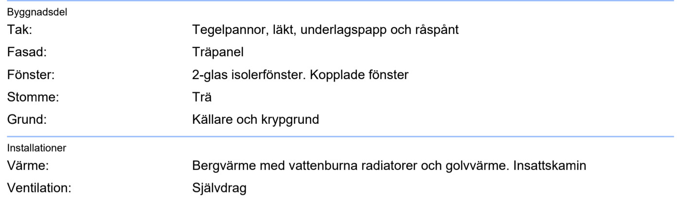

först allmänt om huset:

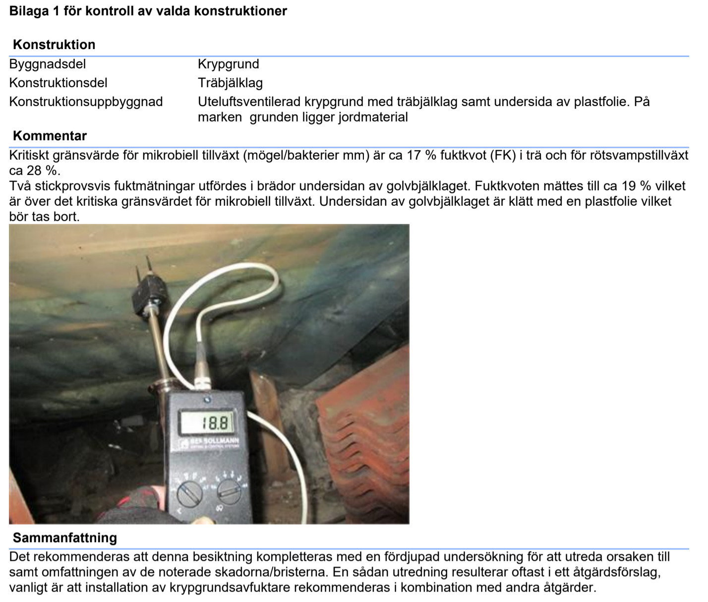

Krypgrundsdelen är väldigt liten och endast i delen som ligger under tvättstuga. Den delen är byggd 2000-tal. större delen av grund är källare.

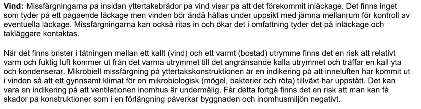

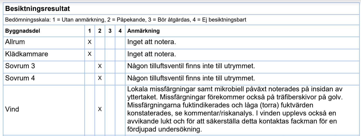

Här är det som påpekats ang vind samt riskanalys:
Jag förstår det som att ventilation behöver ses över. Är det rimligt att tänka att det kan vara en tillräcklig åtgärd? Är mekanisk ventilation (typ FTX) det som behövs då? Jag har googlat mig till prisuppgifter kring 100k för detta - rimligt? (tänker att man kanske ska räkna lite i överkant då - typ 150k?). Huset är 180 m2 boyta.
Taket är ganska nyligen omlagt så det är fukt inifrån som oroar mig.

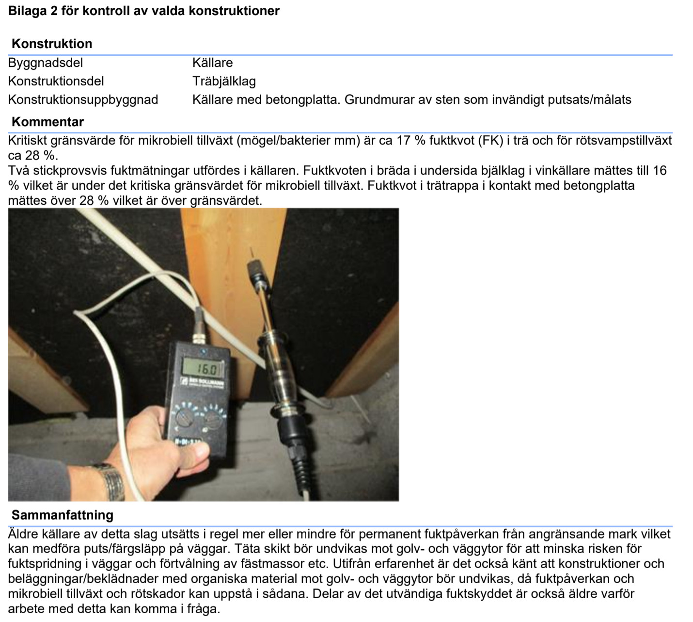

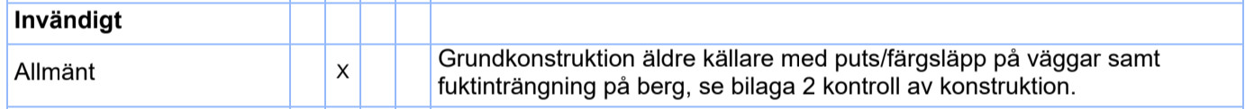

Källaren är oinredd och har en viss fuktgenomträngning i ett hörn i garagedel samt i krypgrundsdelen. I krypgrundsdelen rekommenderas att ev installera avfuktare vilket vi tänker att vi kan göra men för övrig källare så tror jag inte att man helt kan komma till rätta med fukten. Huset ligger mot ett berg där vattnet kommer från och jag tror att det är svårt om ens möjligt att dränera den sidan. Det finns redan byggt ett avrinningssystem på tomten men det håller inte borta fukten helt.
Jag tänker å ena sidan att huset stått där i 100 år (60 år för tillbyggnaden) utan fukt i övriga byggnaden och att det talar för att det inte är ett problem. Vi avser inte att inreda källaren alls utan det kommer endast nyttjas som förråd för färg, verktyg etc samt att bergvärmepannan står där. Är det realistiskt?
