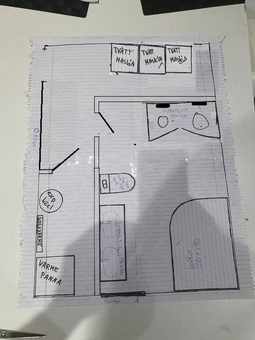

Håller på för fullt att planera layouten för mitt badrum i källaren, svårt som satan dock tycker jag. Önskar hjälp med hur man bör placera toa, handfat, dusch osv.
Måtten är 530x378cm. Pannrummet kommer jag bygga ca 120x240cm som minst.
Ideer och synpunkter mottages tacksamt då brunnar m.m måste på plats innan jag kan gjuta.

Det vanliga när man har dubbeldusch är att man sätter båda blandarna på långväggen, blir väl lite trevligare än att stå med ryggen mot varandra och man slipper göra en riktig vägg till vänster för att ha något att dra rören i.
Tror att du måste ha mycket fritt utrymme framför värmepannan, det måste gå att komma åt att serva den och byta ut den utan att riva en vägg. Men din idé om att göra separata rum för olika saker är bra men jag skulle föreslå att du innerst gör ett separat badrum bakom en dörr så att man kan sköta tvättmaskinerna även när någon badar eller långduschar. En vägg som går från höger till vänster rakt över rummet kanske skulle fungera.

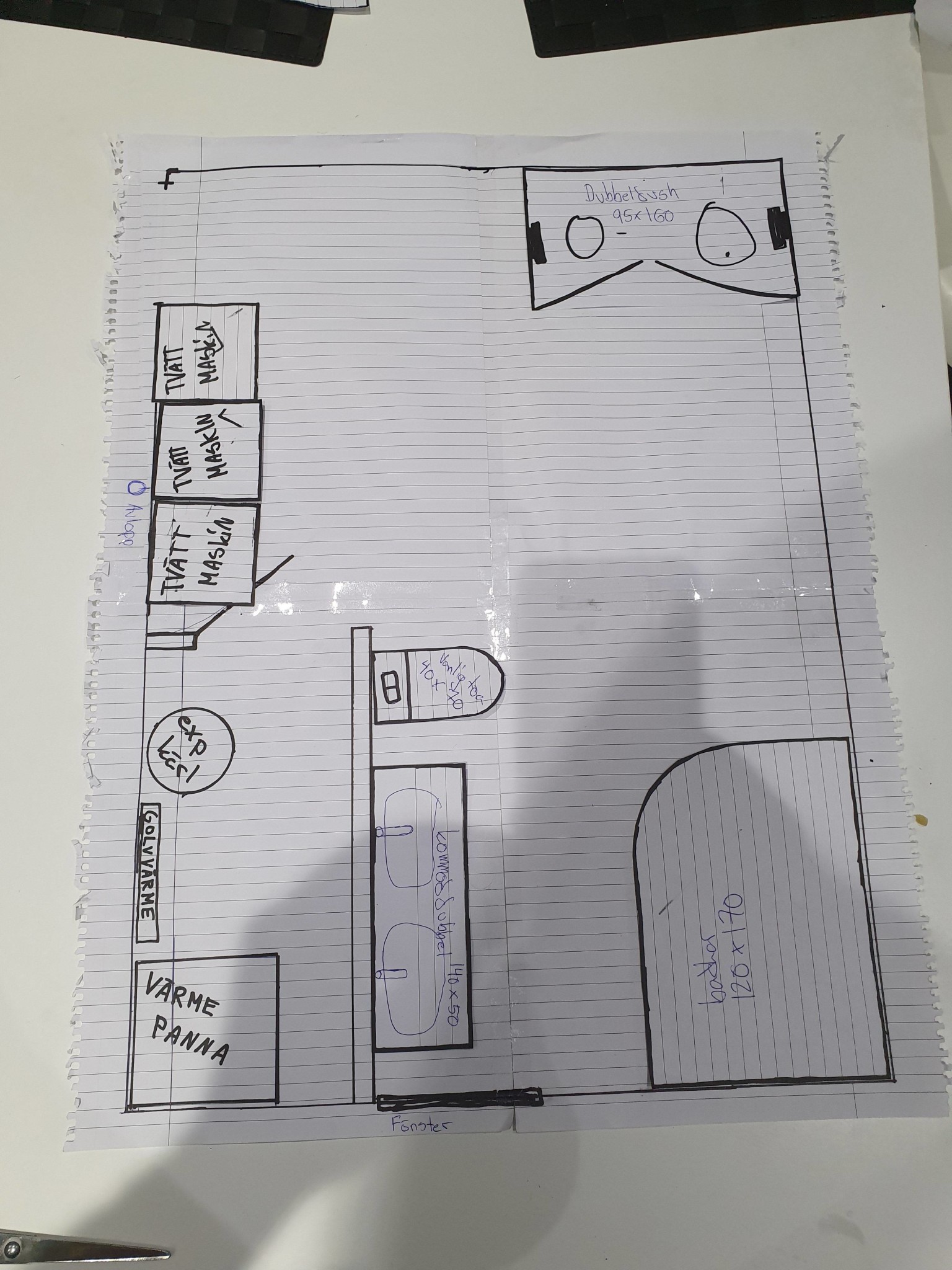

något liknande det här hade jag nog gjort, då kan man tvätta samtidigt som folk duschar/badar.. blir ju lite mer "skrymslen och vrår" men jag själv skulle föredra ett rent badrum istället för att ha allt i samma.. en bänskiva uppe på tvättmaskinerna så får man en bra avlastningsyta också.

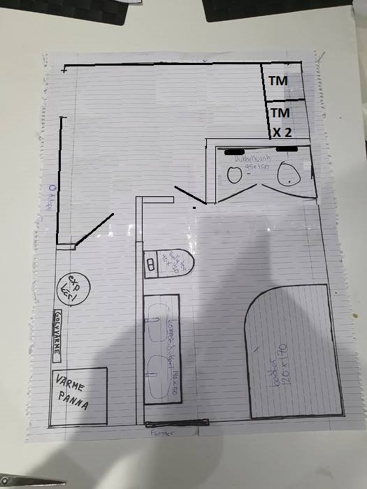

satt och funderade lite på min ritning och insåg att din dubbeldusch troligtvis är vanliga duschdörrar? då måste du ju ändå ha en vägg på vänstersidan också.. så jag tog mig friheten att göra en till ritning.. kanske kan ge lite ideér iallafall.

Okej, när du hade ritat in dubbla duschar och handfat så verkade det som något som ska användas mycket för det brukar man bara ha om det är vanligt att två personer t.ex. borstar tänderna där samtidigt och har mycket prylar som ska förvaras.
Nej så är inte fallet i dagsläget. Mest för att jag tycker mig ha plats och dubbeldusch är ju mysigtBirgitS skrev:

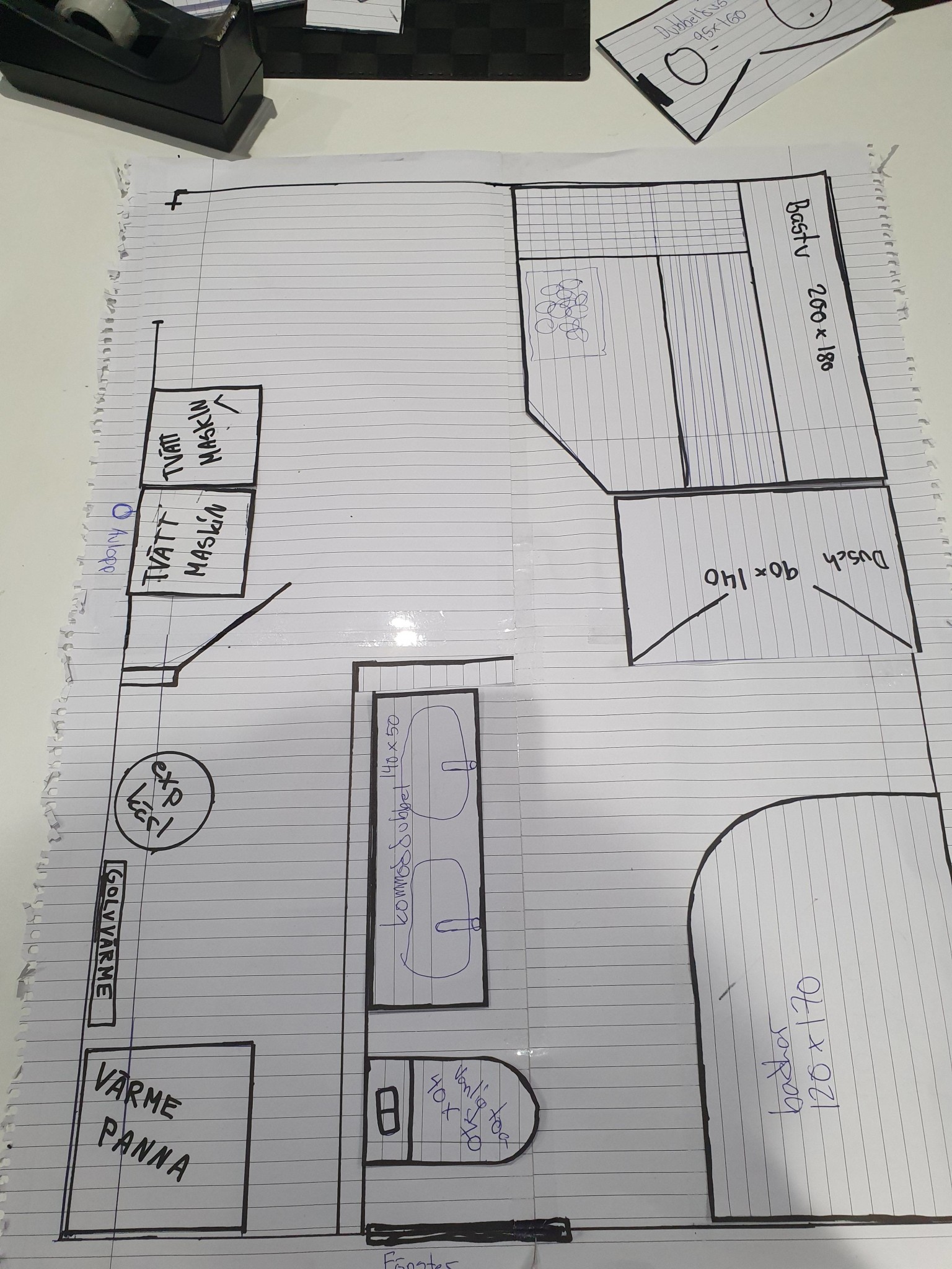

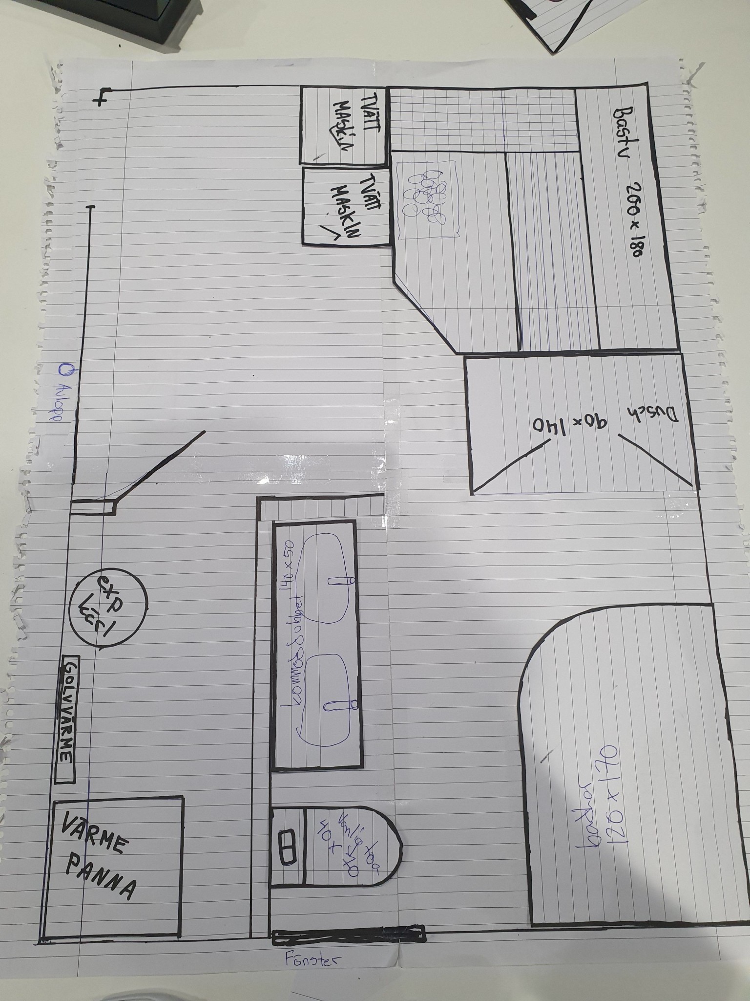

Det ser ju ut som att en bastu relativt enkelt får plats så jag har gjort en par förslag. Osäkert med duschens placering men det blir ju lite avskiljt så man kan duscha och tvätta samtidigt om man vill tex.
Däremot kanske ont om plats för tvätteriet.
