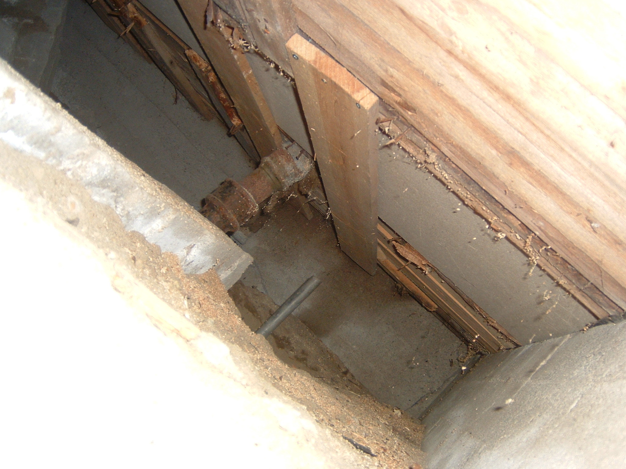

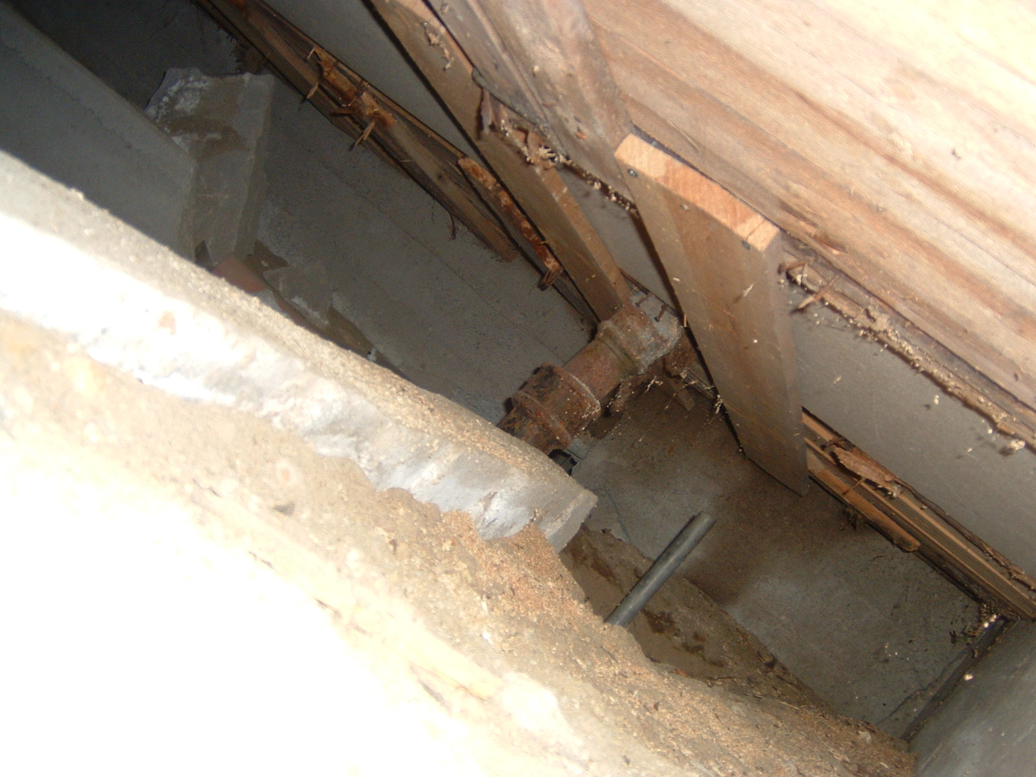

Vi har långt gånga planer på att köpa ett 30 tals hus med torpargrund. Vid överlåtelsebesiktningen kunde inte besiktningsmannen komma åt torpargrunden pga väldigt små inspektionsluckor och luckan som fanns i köket var det lagt golv på så den gick inte att komma åt. Vi fotade därför litegrann själva.
Vi skulle behöva hjälp att bedöma skicket på torpargrunden, den ser ju för hemsk ut tycker jag men samtidigt finns det väl nästan ingen grund som är vacker och den är ju från -30 talet. Jag postar lite bilder och vore väldigt tacksam om någon med erfarenhet kunde kommentera om det är mer eller mindre dålig skick på grunden.

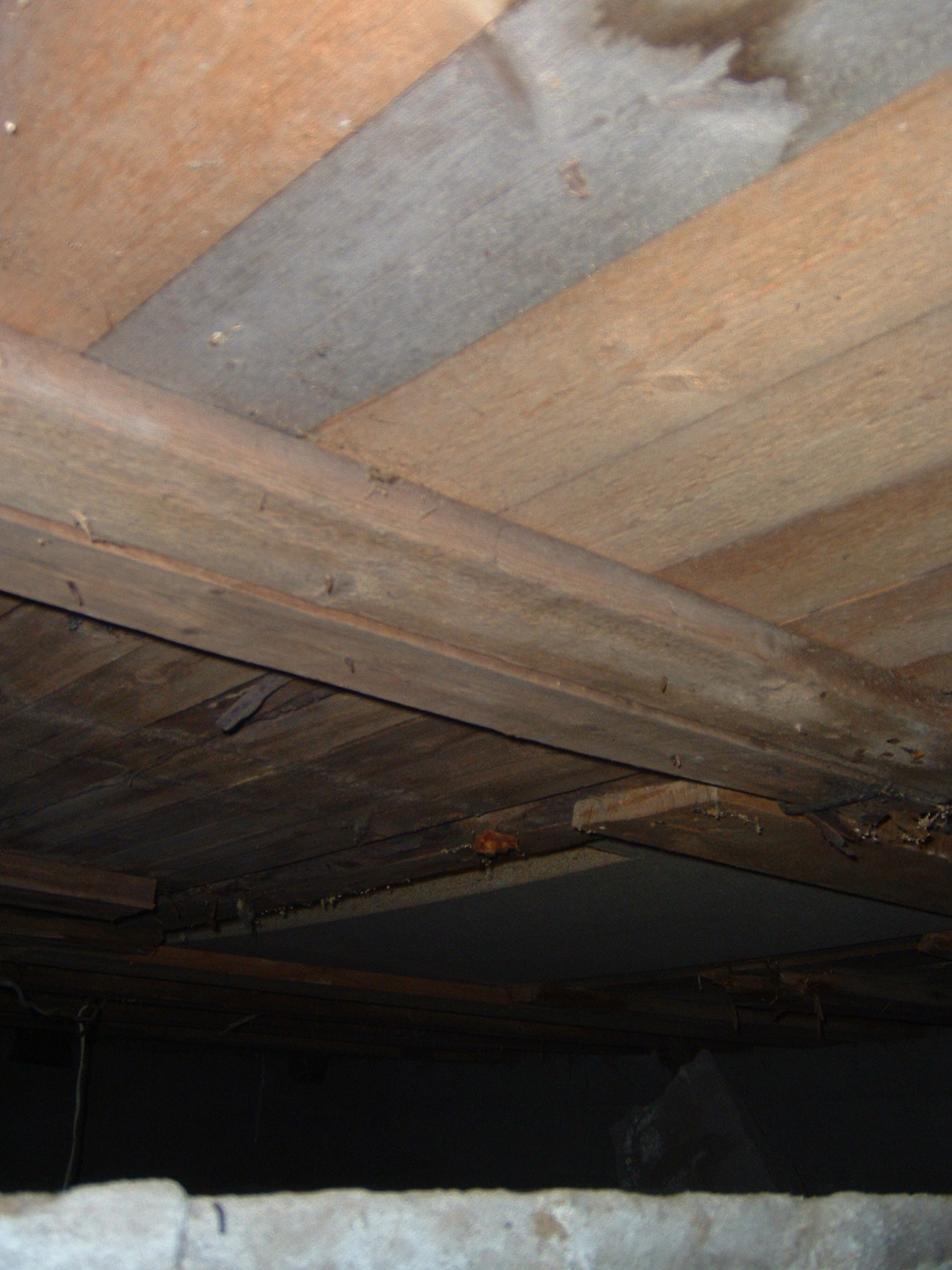

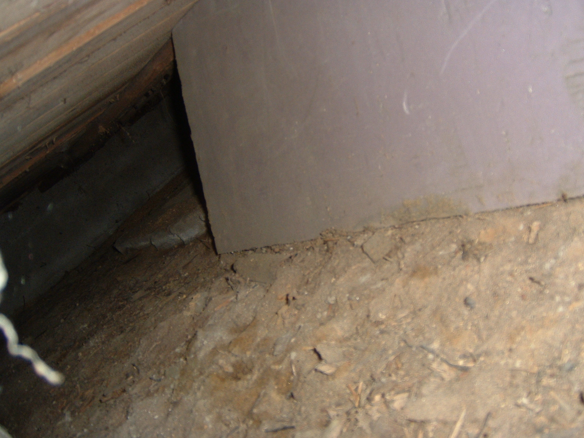

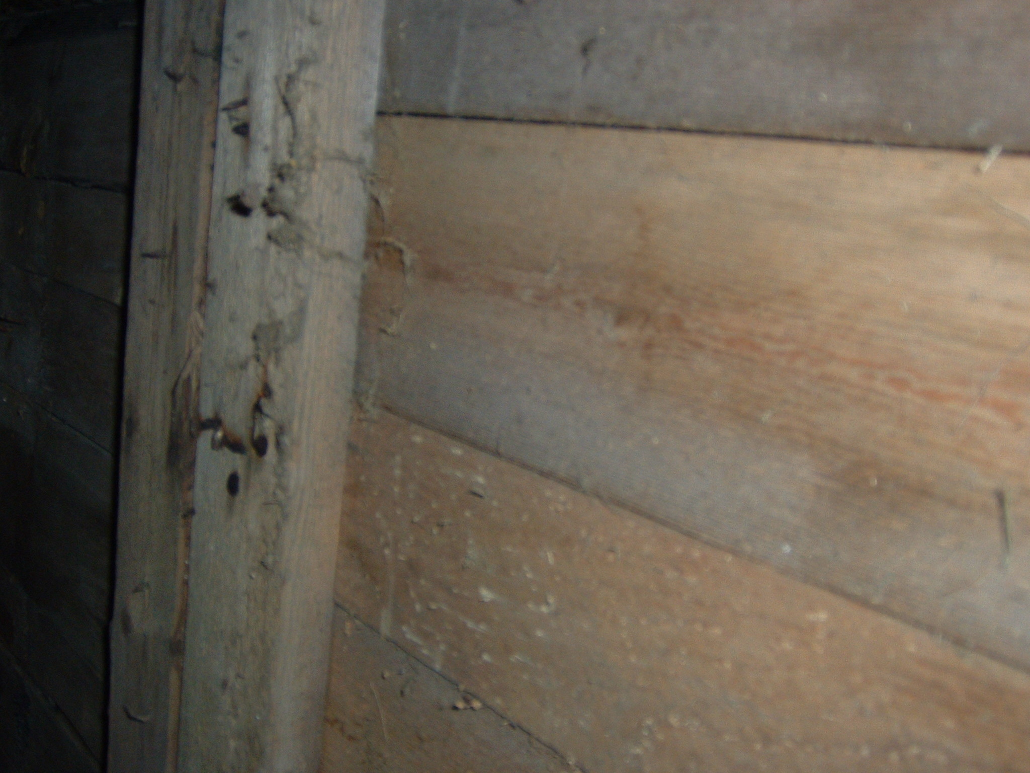

Enda jag kan anmärka på är att det är spån på marken. Men allt ser torrt och fint ut!
Och eftersom huset stått sen 30 så skulle jag vilja säga att är det problem hade det redan blivit.
Hålla koll på takavvattning och lutning från huset så ska det hålla sig lika fint i fortsättningen också.

Lite frågor: På bild nr2 uppifrån ser man lite vita prickar på en bräda, kan det vara mögel tro?
På bild nr 4 ser man nåt som ser ut som ett orange "öra" kan det vara hussvamp?
