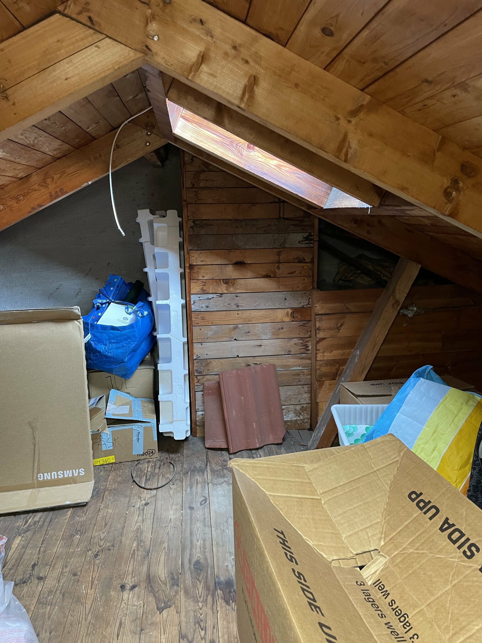

Har ett rör på vinden som det droppar lite vatten från vid regn. Röret kommer upp från vindsgolvet (ej badrum nedanför) och böjer sig för att sedan sticka upp i murstocken. Pga regniga Göteborg och avsaknad av bra säkerhetsutrustning blir det aldrig bra tillfälle att sticka upp på taket och kolla. Sikten är dålig vid röret men det känns som att det sitter som berget nedtill men löst upptill. Som att man kapat det precis ovanför där sikten upphör.
Vad kan detta vara? Något gammalt rör som hörde till tidigare expansionskärl, avluftning eller dylikt? Skulle behöva hitta rörets mynning för att kunna täta/sätta lock och är då enda lösningen att klättra upp och titta ner i murstocken? Tak och rör är inte min starka gren.

Är säkert för ett öppet exspansionskärl, till höger är det en låda med och isolering där. Tror det sitter en burk där och från det ska det gå ett rör ut på taket. I källaren om du har tur så kan det vara ett rör som är kapat eller sitter kvar ner till golv. Är det kapat så är det vid taket.

Låter rimligt! Som du säger går röret rakt ner i källaren och är kapat där. Tidigare ägares gaspanna hade inbyggt expansionskärl och detsamma förmodar jag gäller för luftvattenvärmepumpen vi installerade nyligen.
Då fyller vindens expansionskärl ingen funktion längre och kan monteras bort om man så vill? Frågan kvarstår också vart röret tar vägen upp i murstocken, så att man kan åtgärda och slippa onödigt dropp.
Kolla på skorsten om det är ett rör kapat där, är det inmurat i den så läckker mellan rör och tegel, att riva det kan bli svårt. För att säga något så måste du fota och lägga upp
