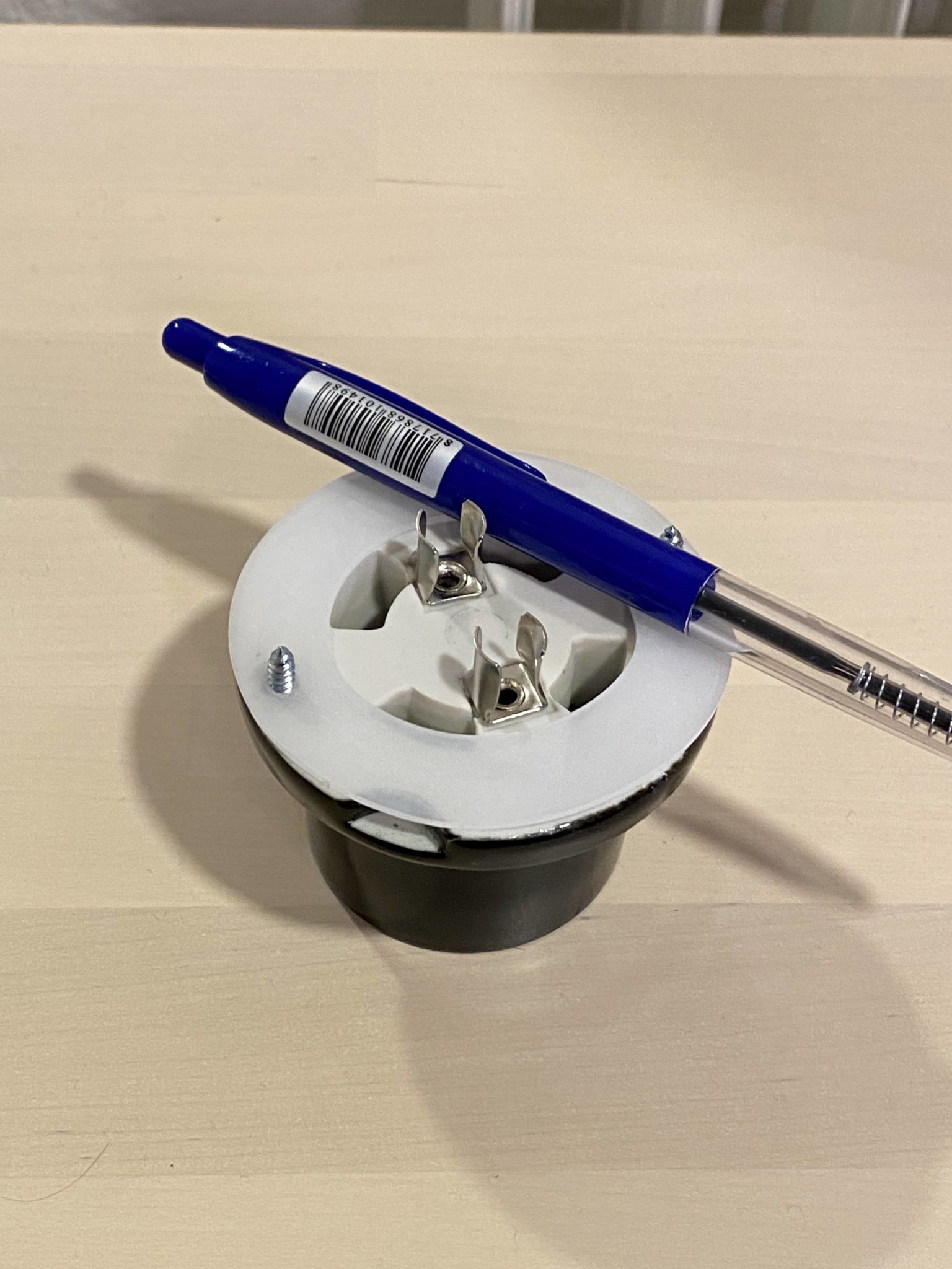

Har köpt en ifö globlampa och där man ska koppla in elkablarna i lampsockeln sitter det denna typ av kopplingsplint (se bild).
Hur är det tänkt att man ska fästa sladdarna i den?
  • Ifö-lampsockel med kopplingsplint bredvid en blå kulspetspenna på ett ljust underlag.
De ska inte fästas i sockeln på bilden, utan i klämmorna som sitter i botten på porslinssockeln.

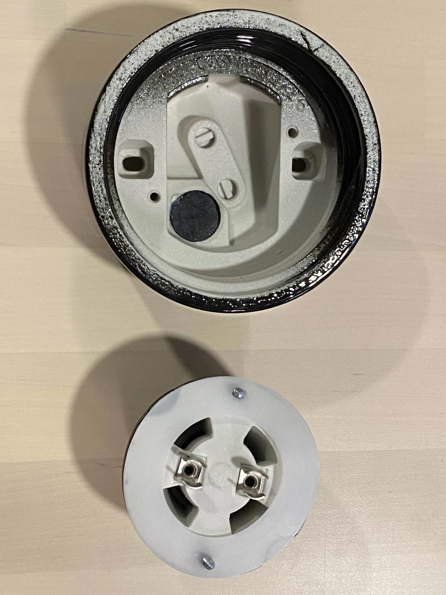

  • Två separata delar av ett porslinsfäste på en yta, en del omvänd och den andra rättvänd.
Det är fel sockel. Den du har fått är för LED-modul som skruvas fast i bottensockeln istället för E27-sockeln.
niklaskb och 2 till
Ja där får du reklamera ett rent fabriksfel. Där markeringarna syns i botten ska två sk mantelklämmor sitta som du kopplar in mot och som fjädrande delarna i sockeln ska greppa.
niklaskb och 1 till
Ok det förklarar saken. Då får jag ta och kontakta butiken. Tack alla för hjälpen att reda ut detta!
