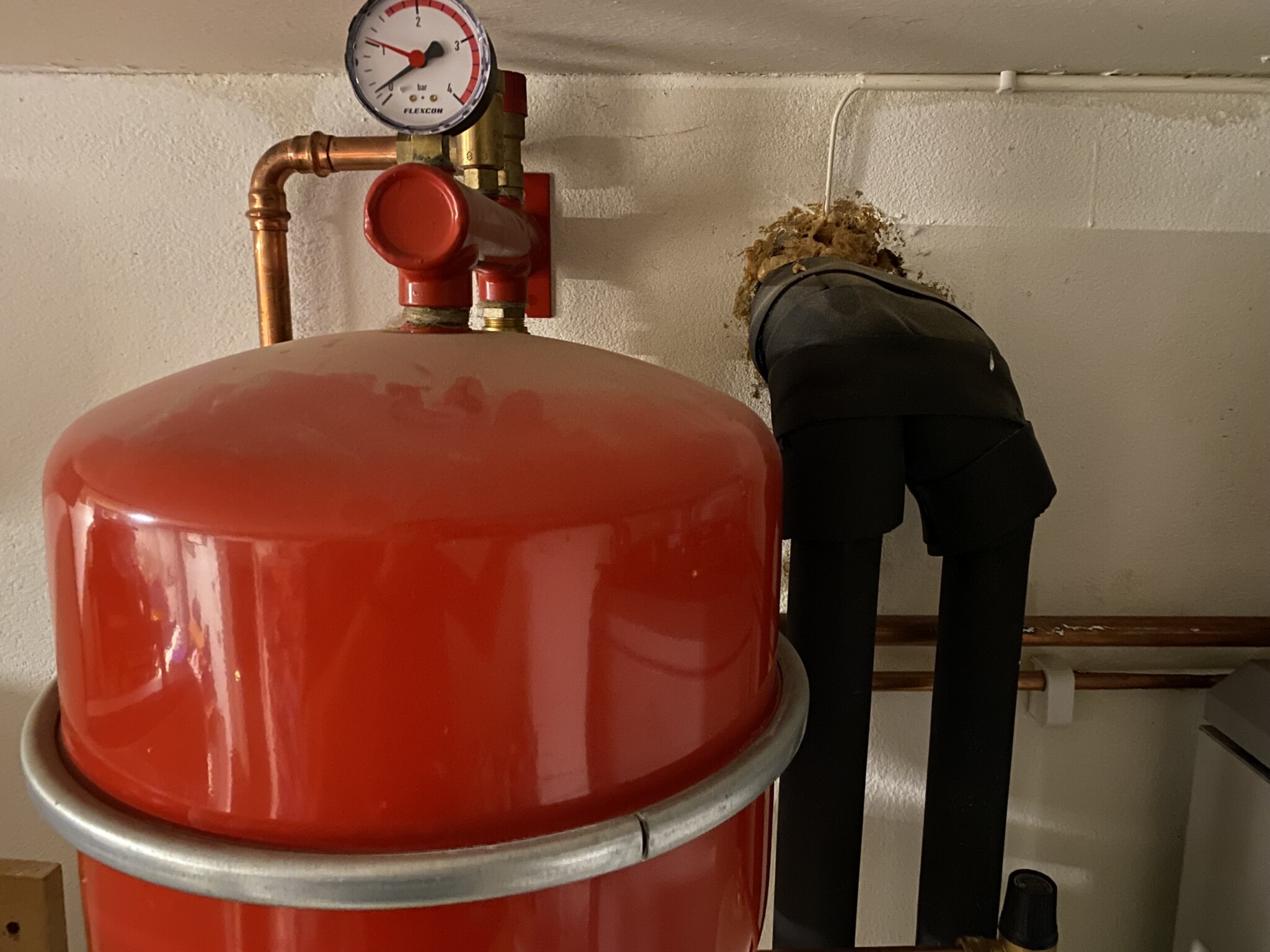

Har precis lyckats fylla på köldbärarvätskan men noterar att trycket är lågt i vårt system.
På bilden bör den svarta gå mer mot 1 bar väl, samma som röda visaren.

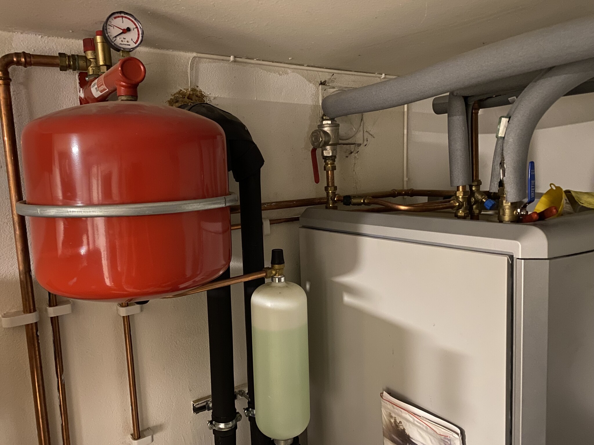

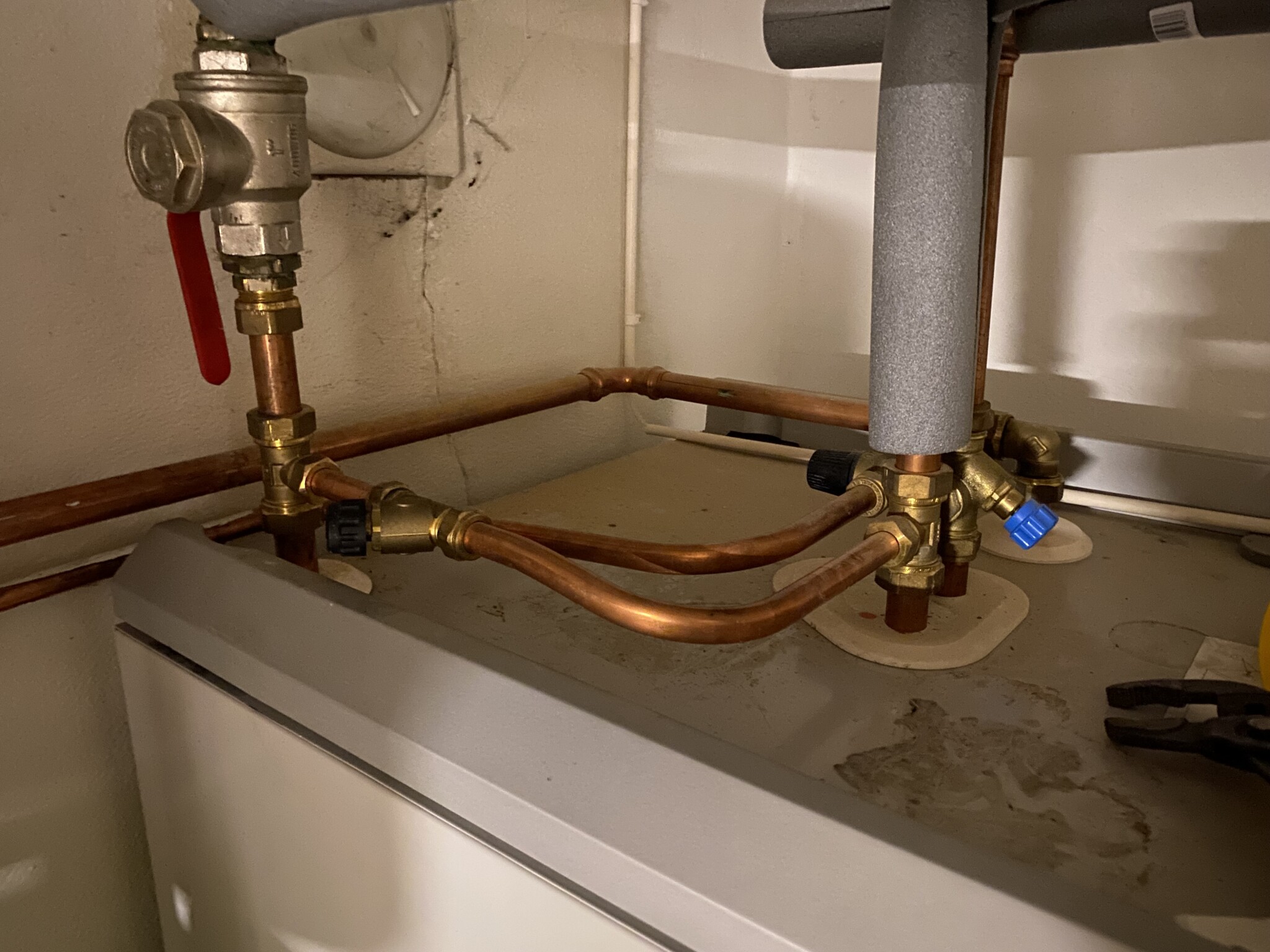

Försöker nu identifiera vilken ventil som är påfyllnadsventil för vatten till värmesystemet. Har kollat lite olika forumposter men är ju olika hur det verkar göras så kände att det var bäst att stämma av.
Gissar att det är den blåa lilla runda ventilen som kommer upp i mitten? Med en svart säkerhetsventil på andra sidan.
Tänker mig att jag fyller på till 1 bar. Luftar elementen och sen fyller på igen till 1 bar. Bör man göra det vid någon speciell dygnstemperatur för att mest normalt tryck?

Det svarta vredet till vänster på bild 1 , röret från den går mot värmesystemet som har en filterboll ovanför sig, står det inte påfyllnning på den. Öppna försiktigt och håll koll på manometern, den ska gå upp sakta och stäng vid ca 0,8 - 0,9 bar, det är varmt ute nu.
Noterar nu att det står filling på den ja. Men vrider jag på den ökar inte trycket i expansionskärlet. Låter som det kommer lite vatten men blåser lite. Eventuellt pratade en bekant om att man kanske måste byta expansionskärl eller liknande? Verkar som det finns någon avluftning på Diplomaten i sig med.
Behöver man öppna något av det röda upptill på expansionskärlet? Skall de vara åtvridna eller?
Nu är den uppe på 1 bar. Hade råkat stänga den blå ventilen när vi testade av påfyllningen. Återställde den till tagen bild och fyllde på igen. Då lät det som så illa som när jag testade fylla på innan.
Noll tryck mer vatten, nu är det noll, i botten på kärlet finns en bilventil, trycket i kärlet ska vara ca 0,5 bar utan vatten i kärlet. Kolla trycket, ökar det när du fyller luft får du öppna säkerhetsventilen ovanför kärlet. Vid 0,5 tryck i kärlet så fyller du på med den ventilen. Du kan prova nu med att fylla sakta och se hur manometern reagerar, rö r den på sig, så prova att fylla till 0,8 bar först. Sjunker trycket och det skvallrar i röret, så får du fylla på mer luft i kärlet. OBS vid påfyllning vatten ska manometern stiga sakta.

Fyllde på sakta innan. Skall lufta av elementen imorgon. Sen kolla om det behöver fyllas på igen efter. Verkar ligga stabilt på 1 bar nu.
