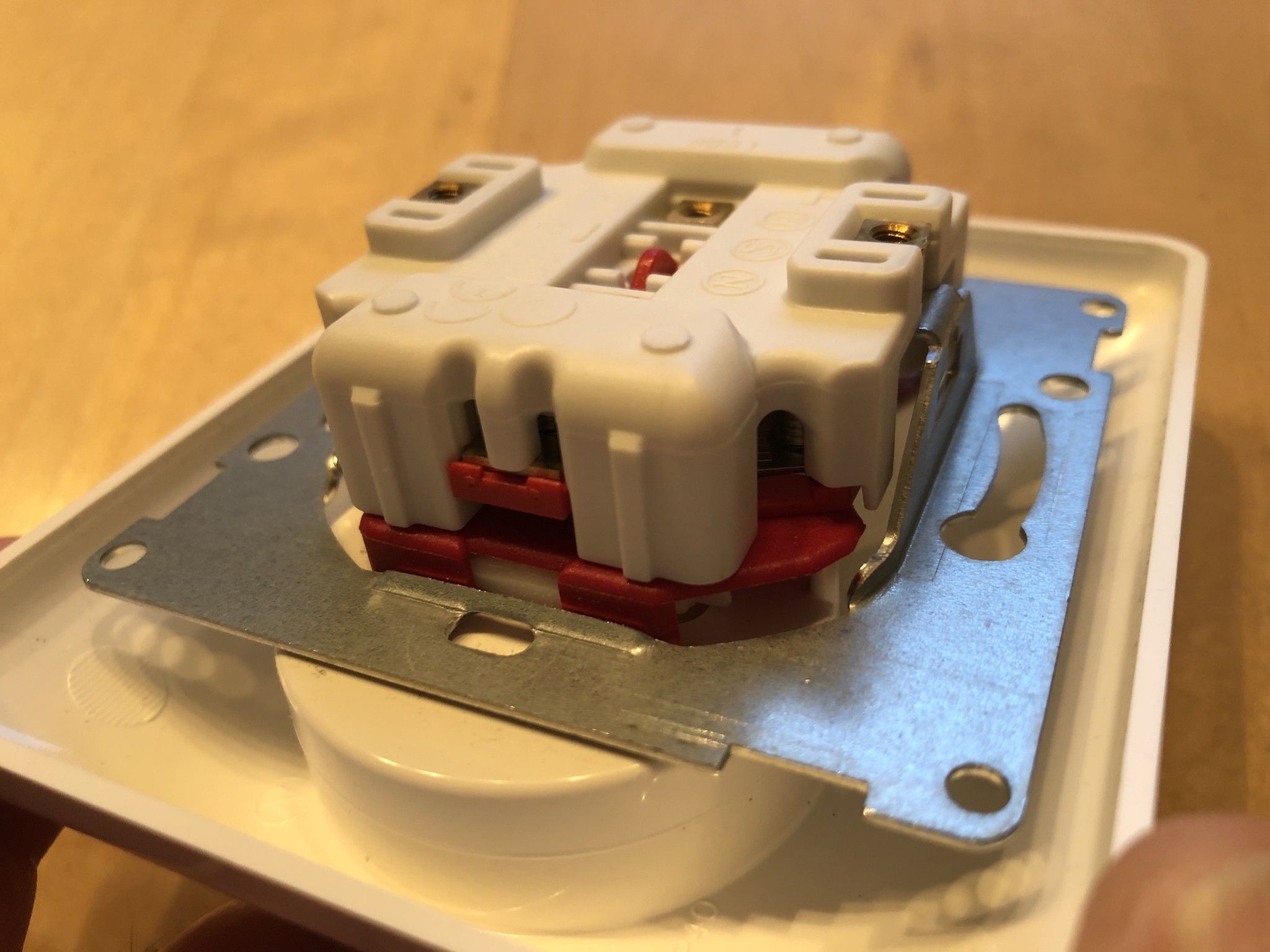

Jag vet inte hur jag kan ta loss kopplingsplinten från höljet till uttaget, antar at jag måste bända/ trycka lite försiktigt någonstans.

Vänd på uttaget och titta på framsidan. Sitter där inte några skruvar?
Det där är ett infällt uttag. Titta framifrån i uttagsbrunnarna så finns det en skruv i var brunn.
(Är det ett utanpåuttag du behöver är det fel, går att hitta dosor att montera utanpå men jag rekommenderar ett dedicerat utanpåuttag.)
Fel av mig, det är naturligtvis ett infällt uttag!!! Det infällda (nyinköpta uttaget) ska ersätta ett äldre uttag och ska kompletteras med en påbyggnadsring.
Men min fråga kvarstår hur jag kopplar loss anslutningsplinten från uttagshöljet.
Vi har sagt det ett par gånger nu, skruvarna för att få bort locket sitter i uttagsbrunnarna och lossas framifrån. Uttaget ska/går inte att få isär mer.
om du har lossat skruv[arna] i brunnen så är det bara att dra isär dom -- rakt ifrån varandra -- antar att det är ett jordat uttag och det är det fjäderbelastade jordblecket som stretar emot lite

Jo där sitter 2 skruvar, men de ”löser

Jodå, du får ta i lite.
Exakt, det är ett stift för jordblecket som kan vara lite trögt att få ur. Dra.

Varför inte? Om du lossar dem så delar du ju på uttaget?

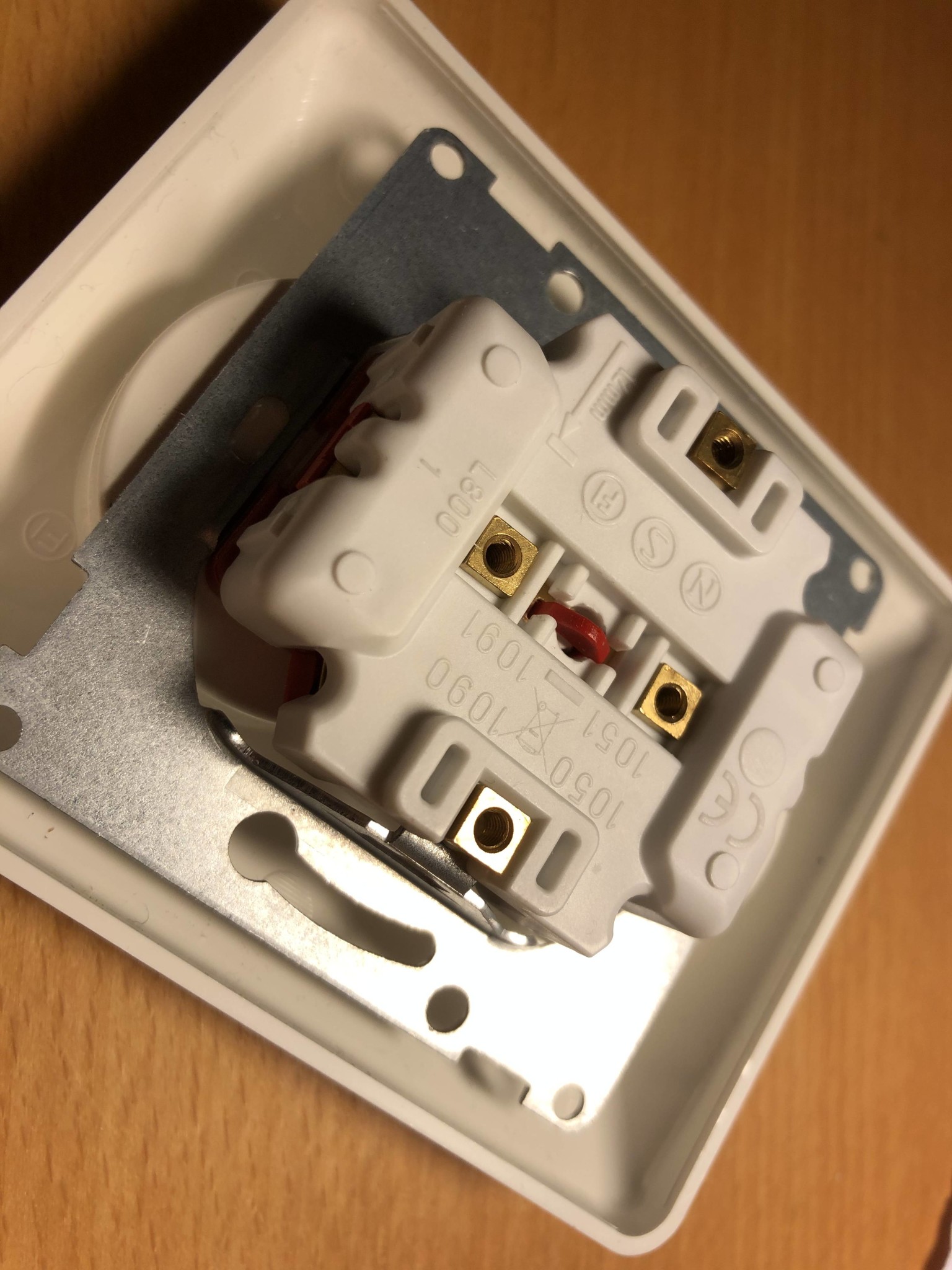

Det är ett ojordat uttag. Drar vad jag orkar, men något håller dem fast...
Drar vad jag orkar men något håller dem fast

Det måste vara du som är för svag i nyporna sedan man lossat på skruvarna så GÅR det att dra fronten från resten av uttaget. Ibland får man dra fronten en bit för att sedan lossa på skruvarna lite mer.
Ps
Sätt en mejsel mellan fronten och plåten samt bryt lite.
