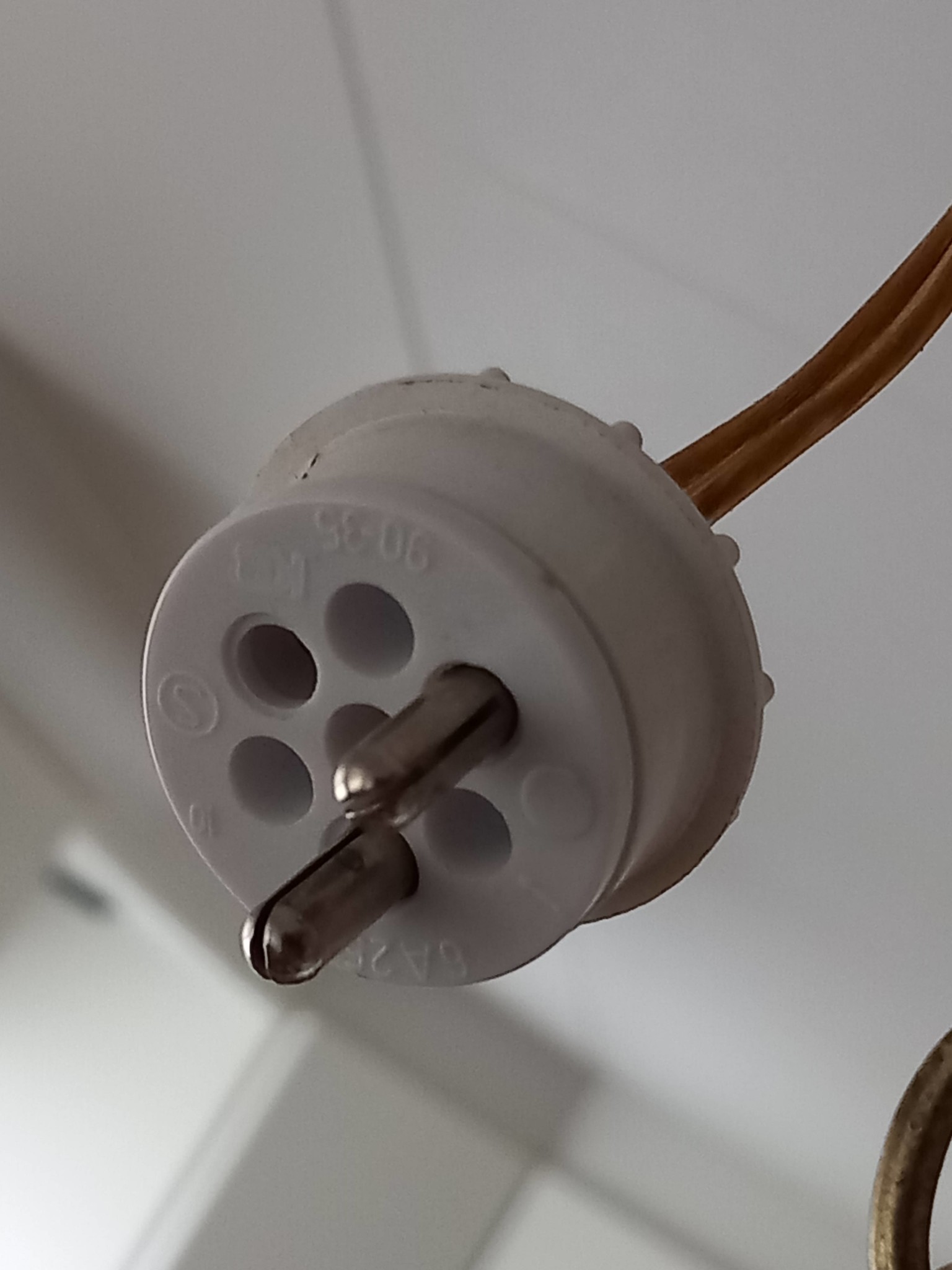

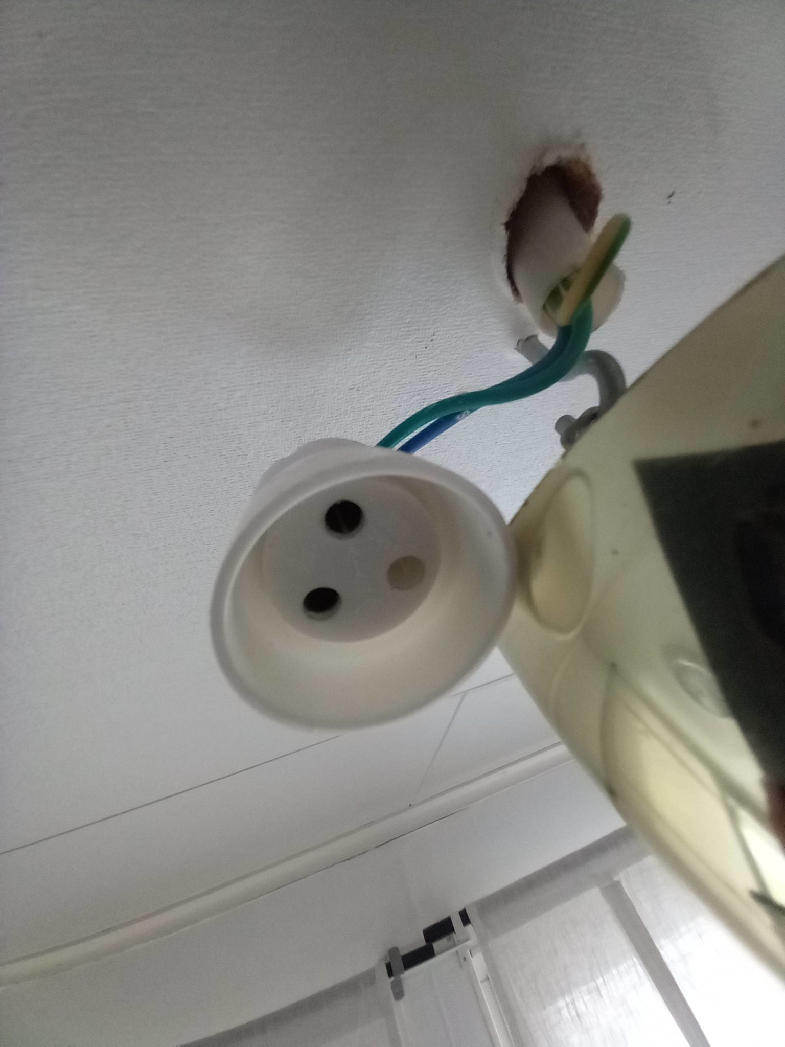

Loppislampa. Går det koppla samman den här lampan med uttaget som finns i taket?
Är den ena jordad och den andra inte?

Ingendera är jordad men det ser ut som att den del som hänger i taket borde vara jordad eftersom det finns en jordtråd där. Om vägguttagen är jordade måste uttaget i taket också vara jordat.
Det innebär i sin tur att loppislampan måste göras om, dubbelisoleras, skyddsjordas eller konverteras till klenspänning, t.ex. 12 V (om det inte redan är gjort) för att sen få en kontakt som passar för det.
Bo.Siltberg
Tack för svar, kan inte göra om så då blir det till att köpa en annan lampa istället
